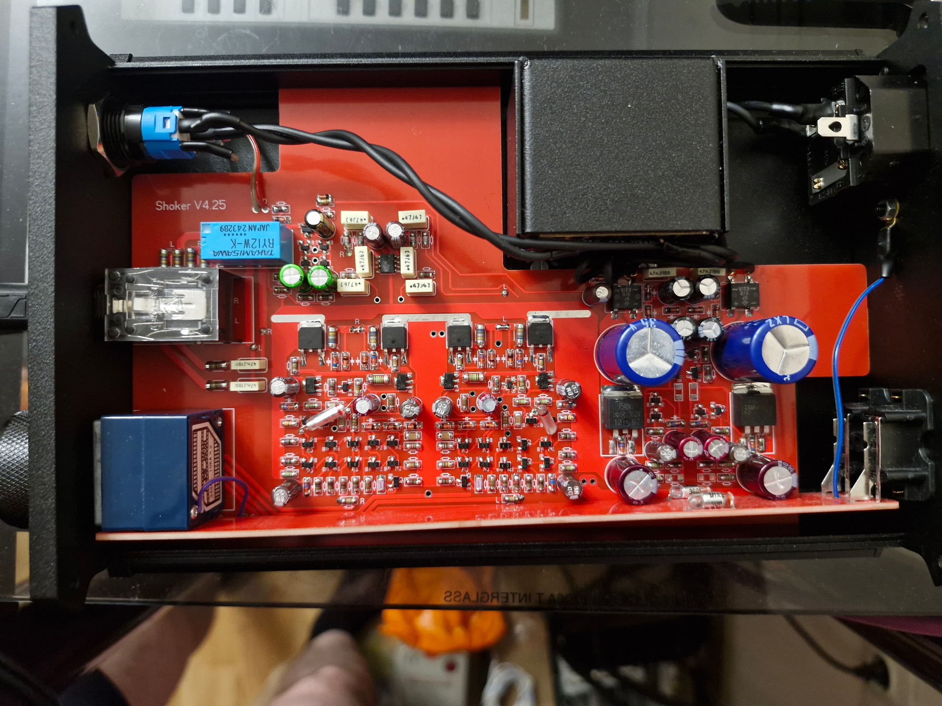

Давно обещал проект специального усилителя для наушников, и наконец я их закончил. Усилители эти предназначены специально для высокочувствительных наушников, особенно для низкоомных. Возможно даже под арматуру подойдут, но проверить мне к сожалению не на чем.
За основу взята 4я серия. Режимы работы схемы оптимизированы с т.з. максимального снижения уровня шума. Выходные транзисторы mosfet, усиление в классе аб. Схема УПТ, ноль на выходе держит сервосистема. Есть релейная защита от постоянки и щелчков при включении. Питание полностью стабилизированное (стабилизаторы дискретные), силовой трансформатор с разделёнными обмотками, залит компаундом в стальном экране.
Коэффициент усиления около 7 через верхние входы, через нижние вдвое меньше. Входное сопротивление 10 килоом. Выходная мощность до 0,5вт на 20 ом.
Ни на одних доступных мне наушниках на выходе не слышно вообще никакого шума (фона либо шипения), не зависимо от положения рг.
Модель получила индекс 4.25.
