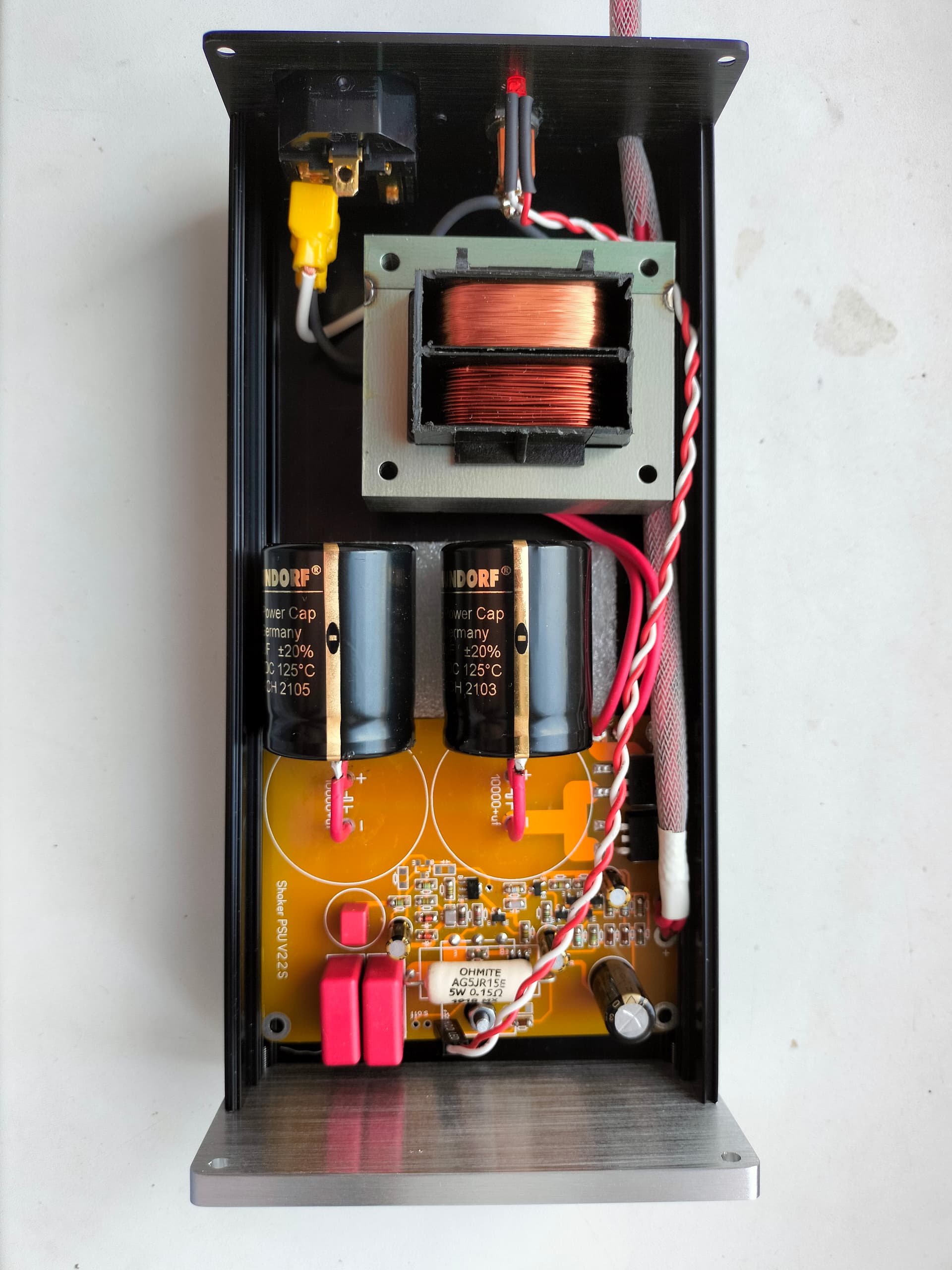

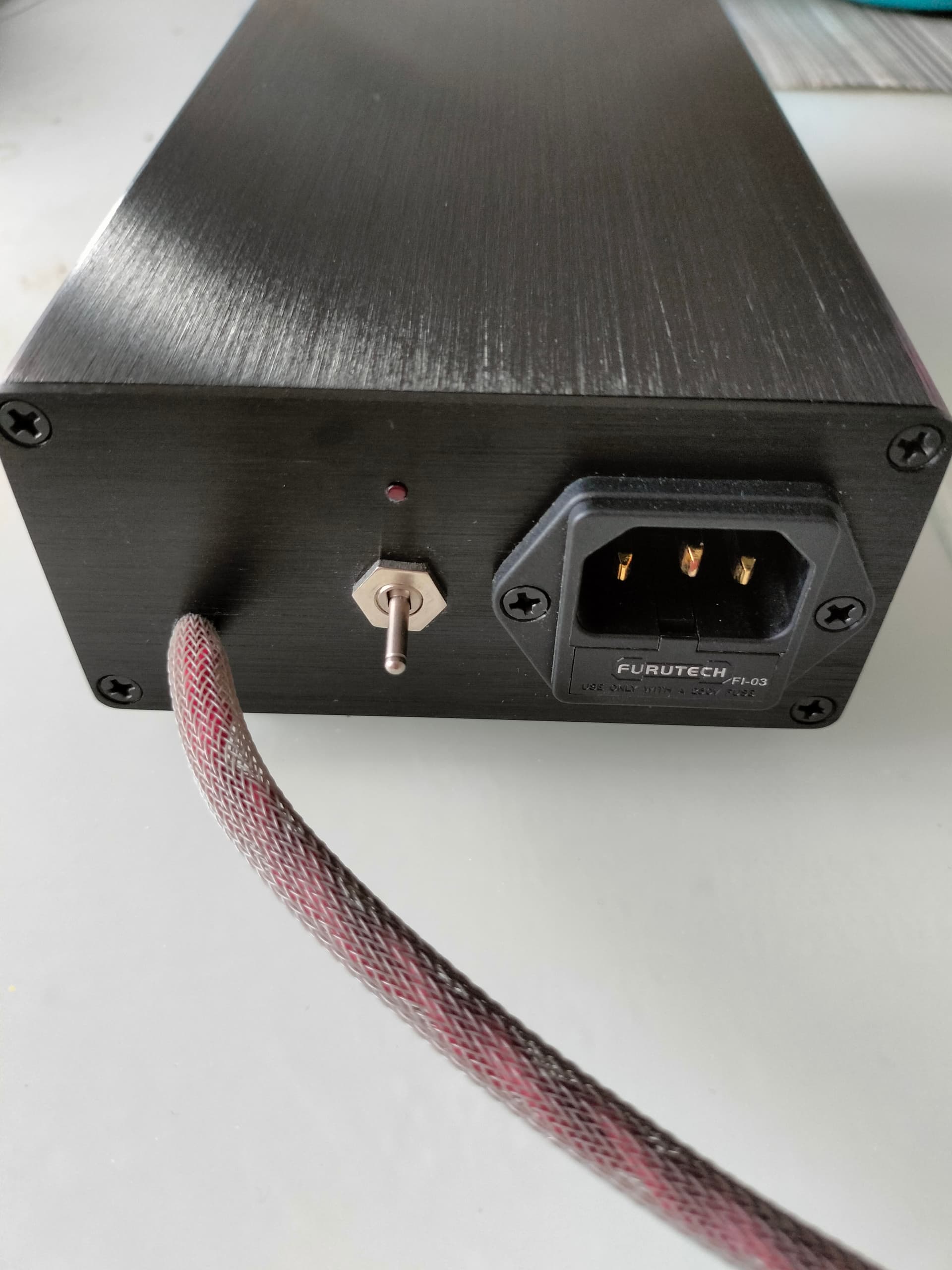

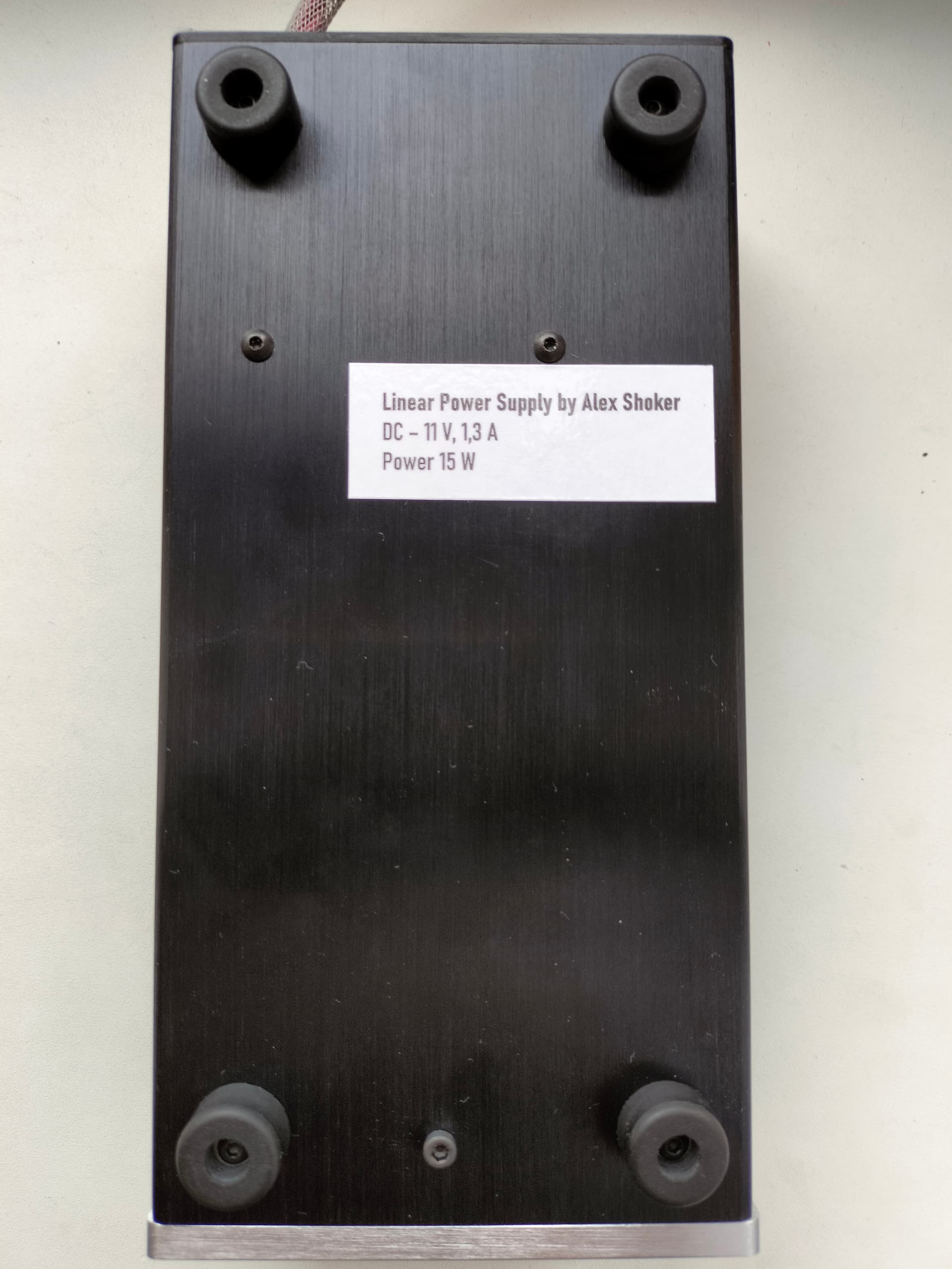

Больше года назад приобрел у Александра топовую плату стабилизатора на 11 В и вот появилось время для сбора блока питания. Применил следующие комплектующие: инлет Furutech FI-03 gold, ножевые клеммы медные Furutech gold, слаботочная обвязка и выходной провод моножила 0,9 мм Acustic Revive SPC AV, она лучше звучит монтажного провода Oyaide, тумблер П1Т1-1В с сопротивлением контактов 0,01 Ом, трансформатор ТП115-К6, звучит лучше чем Торел заказной. Блок питания поставил на роутер грязного берега вместо простенького блока питания Александра, купленного два года назад. Сразу звук преобразился очень сильно, сцена стала шире, появились тихие звуки, которых ранее я не слышал, голос исполнителя зазвучал более естественно и эмоционально, а главное нет никакой резкости и шумов, обширная глубокая аналоговая панорама. Ещё раз убеждаюсь в том, что качественное питание роутеров чистого и грязного берега очень сильно влияет на звук.

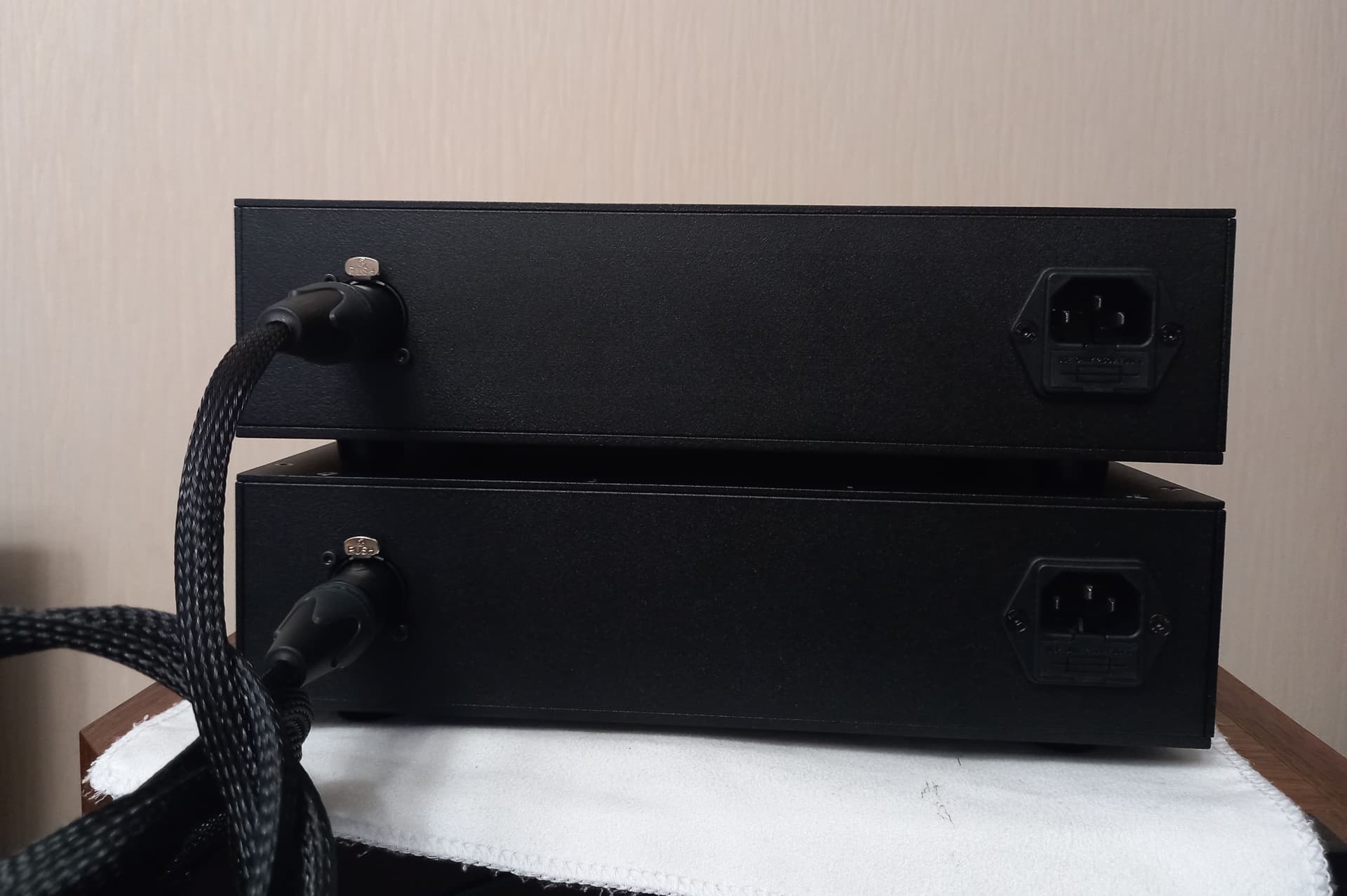

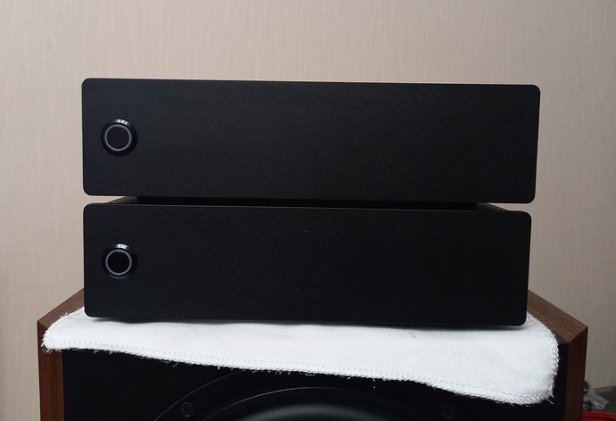

Судя по всему людям нравятся красивые “округлости” китайских копрусов :slight_smile: , а я как то больше по мрачным чёрным коробочкам. Ещё пара довольно мощных ЛБП - 24в/5А:
Внутри такие же красные платки последнего поколения, как на фото выше. Комплектация - мундорфы/керафайны/ояды.
