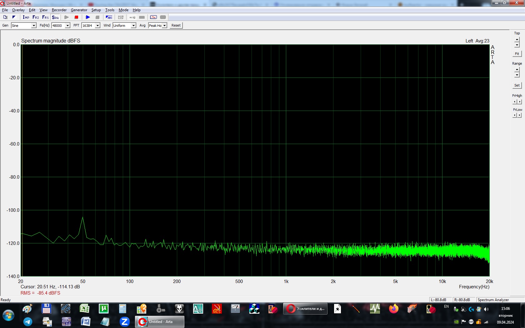

Меня в целом интересовала тенденция, а не точные измерения как таковые. Хотя результат был довольно предсказуем, я хотел посмотреть на работу фильтра и на спектр шумов моих ЛБП. Фильтр показал себя хорошо, а ЛБП намекнули, что померить шумы около микровольта вот так с наскока не получится :slight_smile:

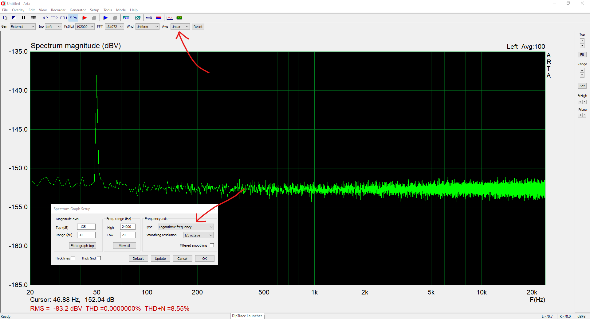

Попробуйте логарифмическую шкалу (вызов правой кнопкой мышки по графику) и среднее значение из 100 выборок, координаты тоже можно растянуть. В БП много чего прячется на 50/100гц и ближайших гармониках

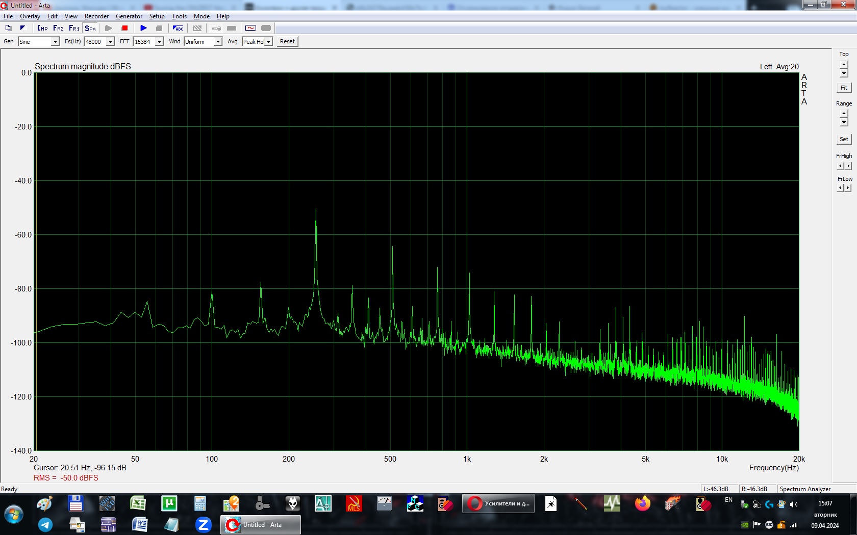

Попробовал. Шумовая полка:
Линейный БП (бюджетный):
Импульсник tp-link:
