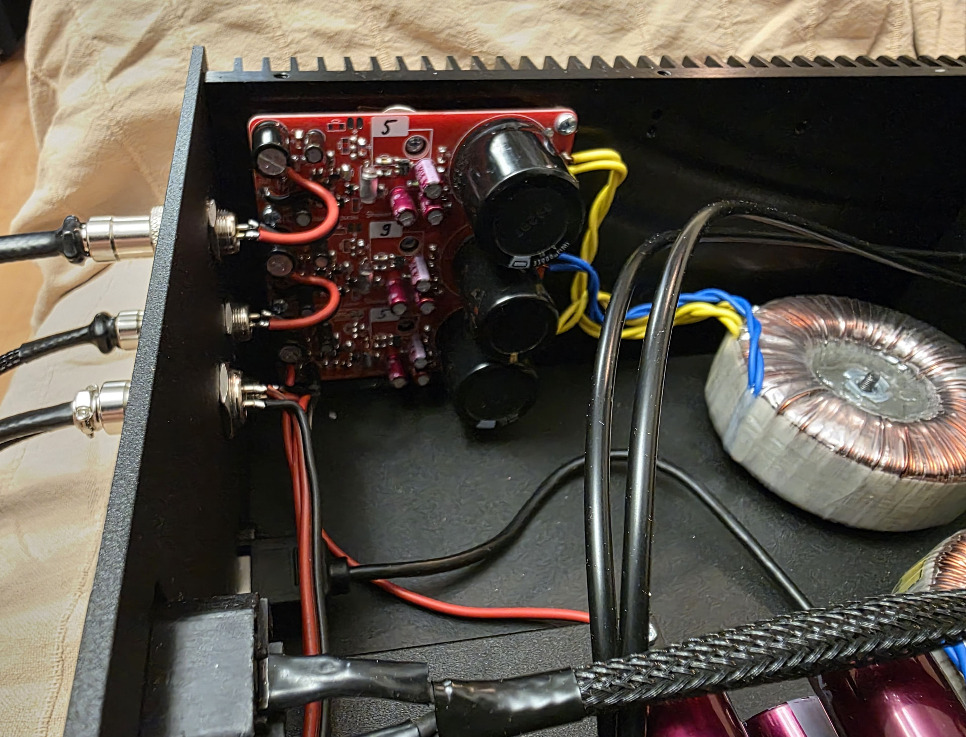

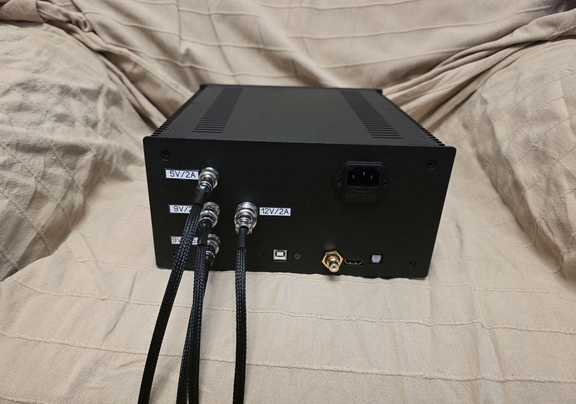

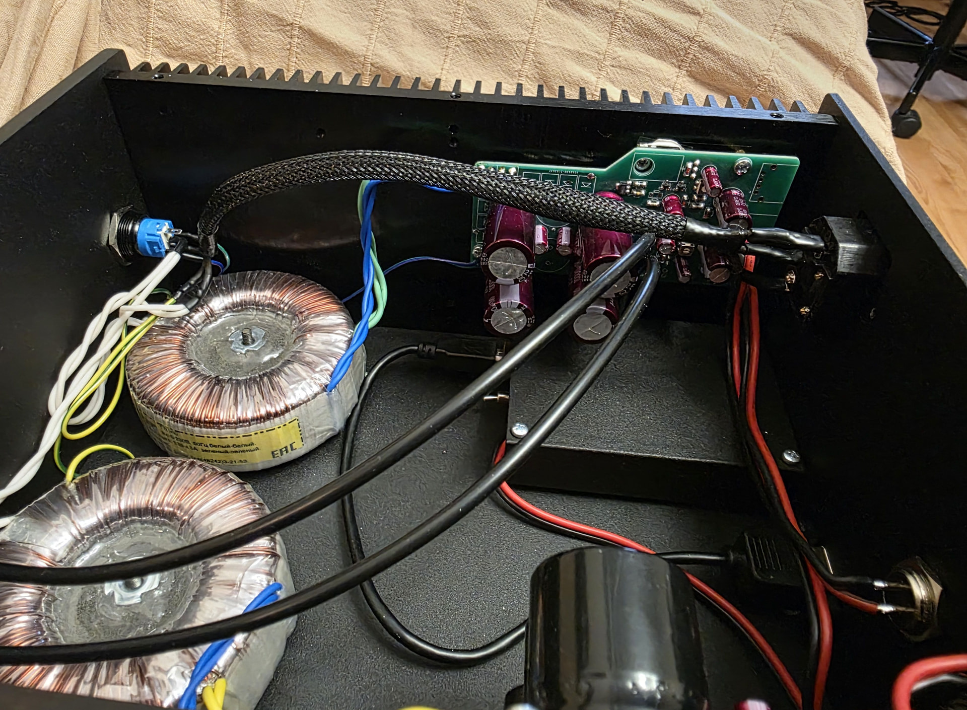

Собран очередной блок питания, на этот раз очень многоканальный.
Внутри 5 каналов стабилизации. 3 сделаны по максимуму:
Два по 5в и один на 9в. У 5в по входу ёмкости Elna по 33000мкф, у 9в Mundorf на 10000мкф. Схемы самые последние. Трансформатор на эти каналы стоит отдельный, и пониженной индукцией и межобмоточным экраном.
Два других канала- 12в и ещё 9в попроще, но тоже с большими ёмкостями и своим вторым трансформатором, так же с экраном.
Внизу стоит небольшая цифровая платка, которая запитана от одного из 5в каналов, и закрыта медным экраном (всё покрашено чтобы медь не окислялась). Индикацию вывел на переднюю панель гибкими световодами. И помех не нахватается лишний раз, да и многоцветные smd светодиоды перепаивать как то совсем не хотелось.
Итого два транса по 60вт каждый, и общая ёмкость по всем линиям более 110000мкф.
