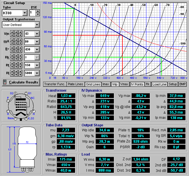

При Uанода 450В ток катода должен быть на уровне 80 мА. См. ВАХ
Так Вы сами и показали результаты китайских замеров. Смотрите также даташит КТ88. Вообще правильно мерить по падению напряжения на измерительном резисторе в катоде. А что и как там у Вас измеряется ток и показывается на приборчике - ХЗ.
Вообще одинаковый ток должен быть в парах ламп. По каналам допускается отклонения. Допустим в одном канале по 75 мА каждая лампа, а в другом 80 мА каждая. А вот 60 и 80 уже не надо. В идеале конечно подобранная четверка, но так не всегда бывает, даже когда покупаешь в партконекшене или хайфайколлектив, все равно разброс есть.

Нормальный - это когда при анодном напряжении 250В анодный ток 140мА. В даташит-то сами гляньте. Что Вы все словам верите.
kt88_jj_datasheet_0.pdf (230.7 КБ)
Ну да. все познается в сравнении. Вот так у меня выставлен ток и смещение. Разброс менее 1% в одном канале.
