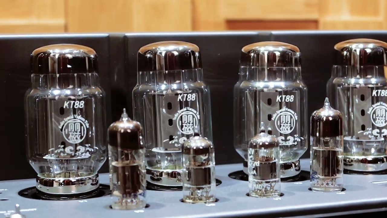

I have original LM-216IA. No PLUS.Can I use instead kt88, Kt77 or el34? I’m more apt to choose kt77.
@LineMagneticofficial
[8 часов назад]
its very risky, i would not use kt77 or el34 to replace kt88.
Кому верить? :thinking:

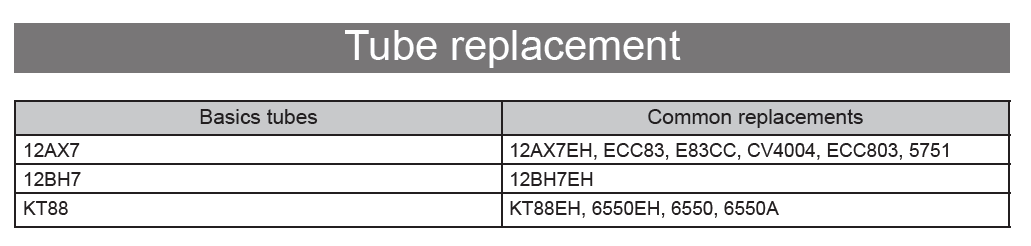

Инструкции - там есть список ламп, которые можно ставить:
  • У ЛМ есть очень похожий (но другой) усилитель на EL34 - LM-211IA.
  • В аналогичном усилителе от Cayin - есть переключатель KT88/EL34.
Всё это свидетельствует о том, что есть какие-то различия в схемах для этих ламп.
Это так же обсуждалось в теме KT88 или EL34
Вывод примерно такой: даже если EL34 будут работать в LM216IA, то они будут в неродной схеме/режимах, и это будет совсем не “звук EL34”, поэтому - зачем? Если не устраивает, как играет LM-216IA с KT88, то стоит рассмотреть замену усилителя.
