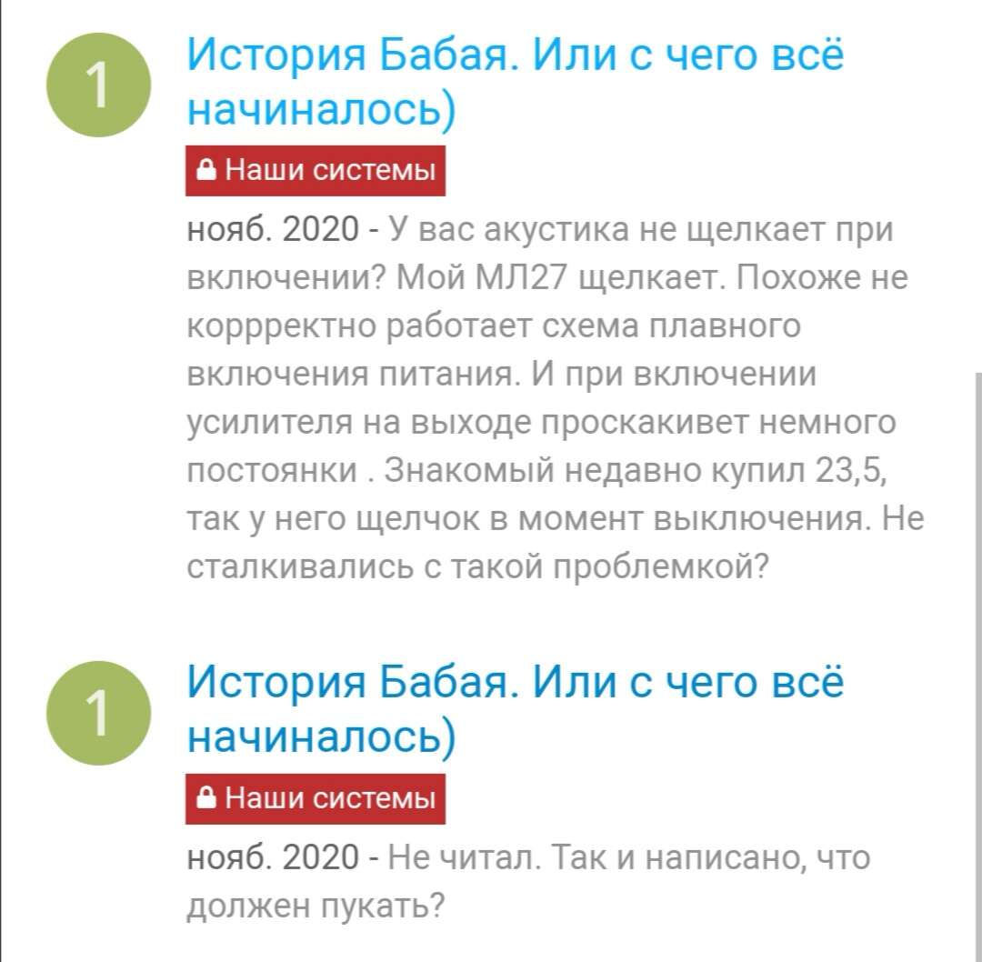

23.5 шикарен на малой громкости и не пукает :grin:

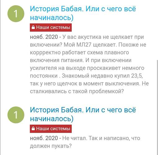

у знакомого пукал при выключении.

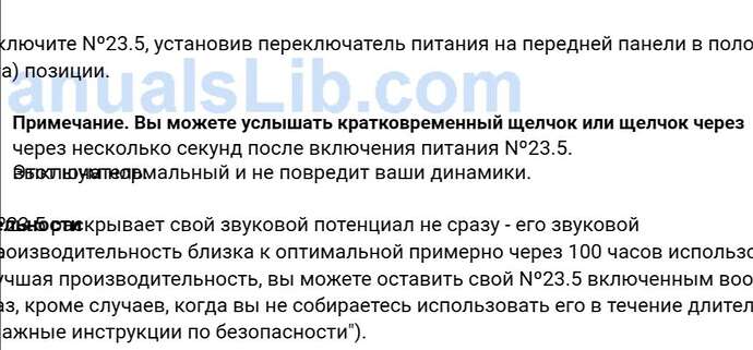

Это абсолютно нормально, не на всех динамиках слышно. Это даже в паспорте указано,так работает система плавного пуска. Работает и славно :slightly_smiling_face:
Так и у вас же так же абсолютно, вы же мне писали :slightly_smiling_face:

Блин один человек за 17 лет даже инструкцию не читал, пишет не пукает и про рукосуйство, хотя сам не догалывается о реальном состоянии своего аппарата. :slightly_smiling_face:
Кстати если динамики не шевелятся при включении это значит что дисбаланс плавного пуска, он настраивается и это его правильная работа.
Очень вероятно что 23,5, что вы припарировали, система плавного пуска уехала.
