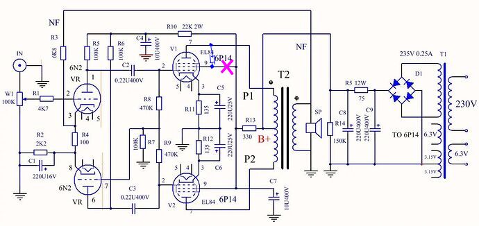

Вых. лампы и так уже работают в пентодном режиме.
Но здесь такой щадящий режим
Можно сделать переключатель пентод-триод
резистор 100ом 5вт
триод для джаза, пентод для рока
Да. Вых. мощность уменьшится.
на слух не заметно будет
После пентодного ульталинейный вам точно не понравится

Кстати, на схеме присутствует (непринципиальная) ошибка.
Переключатель ставить не стоит, длинные провода на вторую сетку и на анод стабильности в конструкцию точно не добавят.
А вот попробовать триодное включение - стоит, попутно можете попробовать убрать общую ООС (отсоедините один из выводов R3). Интересные звуковые ощущения - гарантированы.
С переключением пентод - ул - триод для ел84 разговоры довольно абстрактные, кмк.
  • с УЛ непонятно кому оно надо…как-то мало встречал тех кто реально предпочитает слушать именно этот режим
  • с триодным тоже своя морока, так как серьезно теряя в выходной мощности этого никак не компенсировать если у вас АС не с чувствительностью ~100 дБ/Вт м , у скольких есть такие АС(впрочем, если у вас такие АС то в сторону ел84 вы и не посмотрите)))? Да, и заводить себе триод не избавляясь от ООС как-то странно… ещё и в триодном включении пентоды становятся заметно тупее им нужен более мощный драйвер иначе не раскрыть … возможно и питание было бы желательно менять…
так что это все мечты про простые переключалки , только для поговорить, в общем-то…столь дохленьку лампу как ел84 надо юзать в штатном пентодном включении , а для триодов заводить существенно бОльшие стеклянные баллоны
Вообще никакой, или на УЛ?
Это связанные мысли? Интересно, почему бы не посмотреть? И большие баллоны + чуйка 100 не перебор ли по мощности? Имеются ввиду “радио трансмиттеры”? Что есть в них, чего нет в EL84 (кроме мощности)?
Более чем. Судите сами: однотакт на el84 в триоде это сильно <2 Вт выходной мощности (речь ведь о качестве , в не допустим, о переделках к электрогитаре для концерта в переходе). Ну имея 2 Вт к АС какой чувствительности это подключать по вашему?
К примеру самый распространенный относительно большой баллон - 300В ,с хорошим качеством выдаст 5..7 Вт (при этом чем меньше тем качественнее) . Ну и 5 Вт это как раз очень неплохо для АС чувствительностью 97…100 дБ

Вы этот усилитель продайте и купите который я вам указал, схема родная по Dynaco УЛ
https://aliexpress.ru/item/1005008021173618.html?sku_id=12000043288893158&spm=a2g2w.productlist.search_results.12.9a7c2cd0MrVAYk
Схема-то Dynaco приведена в описании лота, но вот что там на самом деле? Кенотрона там в действительности нет, хотя в схеме - есть. Может и UL там тоже нет :frowning: .

Кенотрона ладно, жалко дросселя нет

Просто человек хотел чтобы было ультралинейное подключение
Мне кажется кенотрон не менее важен, чем дроссель, если не более
