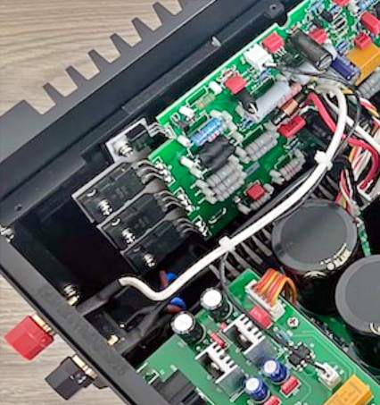

Заинтересовал Quad Artera Sterteo из-за его класса А. Посмотрел фото внутри и удивился. Кабель от платы входов, (заметьте, не балансный, как у mono) притянут стяжками к кабелю идущему к клеммам акустики. ИМХО,стяжки надо убрать и развести сигнальный кабель с акустическим, чтобы он пересекал акустический под прямым углом, чтобы снизить их взаимное влияние.
Не. Я RCA пользуюсь - не XLR. Точнее, кабель XLR-RCA. И, честно, вот для этого усилка, нравится больше. Че китайцы так сделали - по мне, все просто. Взяли схему 606\909 1:1, перенесли на новую комплектуху\корпус. Стяжками - чтоб красиво было. По мне, молодцы - чем меньше изобретают, тем лучше. Ну и фиг с ним - мне больше интересно, куда и какой резистор вкорячить, чтобы светило не так ярко
В том то и дело, что эти стяжки явно не британское, а китайское изобретение. Мощные наводки от акустического кабеля на притянутый стяжками входной сигнальный кабель и его экран могут заметно отразиться на звуке, в том числе и “украсть” бас. Сигнальные кабели лучше развести от акустических ближе к центру.

Я так и сделаю. И стяжку удалю. Отдалить их друг от друга достаточно вполне. Ко мне еще с озона приехал audiolab8300CD - тоже выбирал по фото. Заценим)
