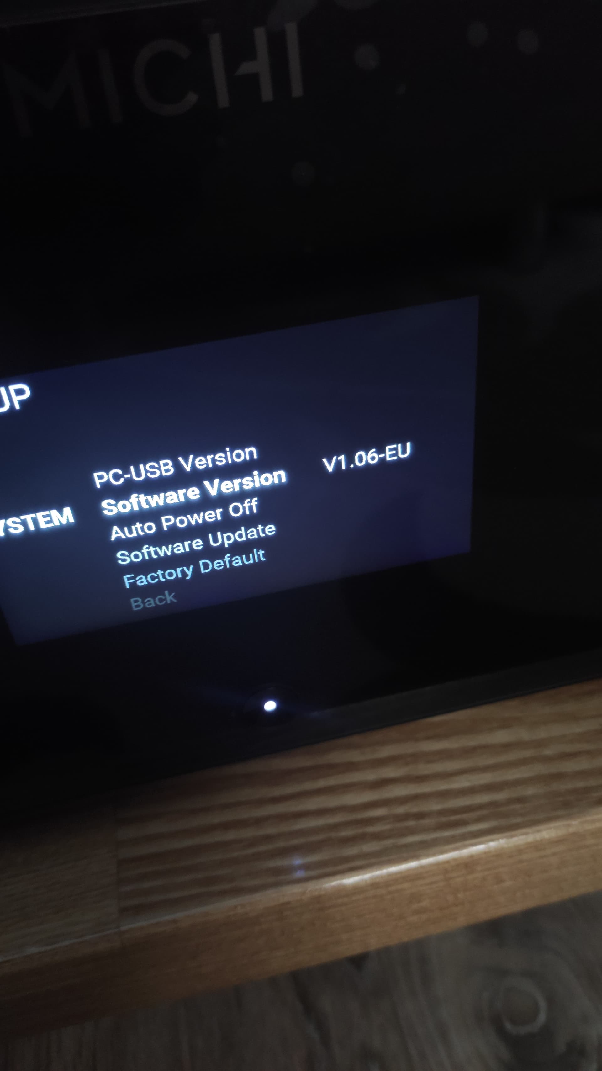

То есть, сейчас на сайте версия 1.06 которая от 1 сентября?
Да

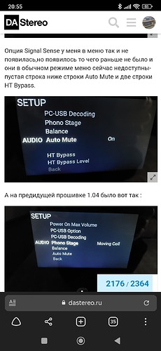

Где посмотреть байпас?
Они должны быть активными, и что то там долго переключаться, сможете проверить?

Сейчас тоже недоступны
Странно, тогда чего они обновили?
Написали, что поправили ошибки какие то.

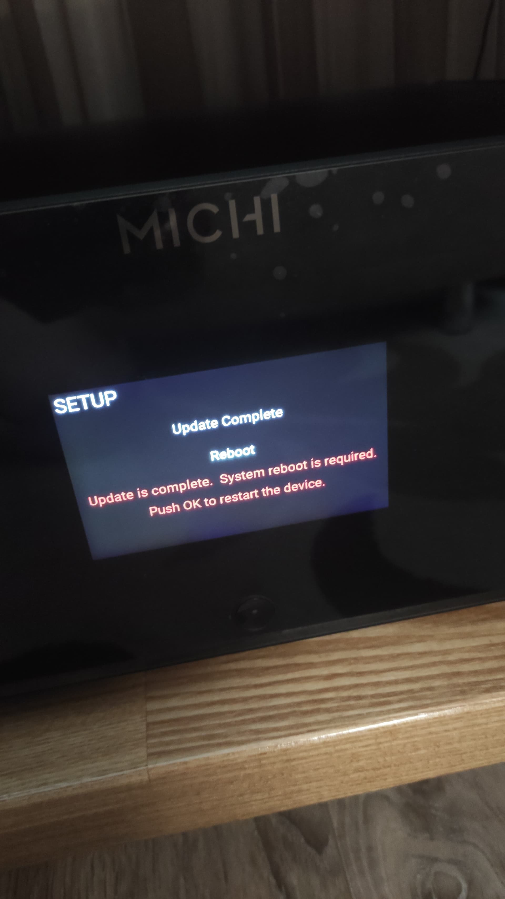

У меня не получилось обновится, флешка одна и та же, что использовал с 1.04 на 1.05. Хрень какая то.
Я по интернету обновлялся
Да, по инету без проблем обновился, правда ничего нового не обнаружено))
Если так быстро внесли изменения, значит нашли какой то скрытый косячок
И возможно внесли новый косячок. Я тоже пробовал обновить прошивку с 1.05 на вышедшую 1.06 с usb флешки и не получилось.Усилитель не увидел файл на usb. Пробовал накопители с разной файловой системой -fat32, ntfs и файл прошивки версии 1.04 . Получилось обновиться на 1.06 только через интернет.
Так они же и написали, что улучшили процесс апгрейта. :grinning:
Наверное косяк и был что не могли загрузить с флэшки
Этот косяк с накопителем usb так и остался на версии прошивки 1.06.
Аналогично мучался в прошлый апдейт. Считал одну флешку из 5!! См пост выше. По инету вроде без проблем.
P.S. Флешку считал самую маленькую. Что-то типа 4Гб

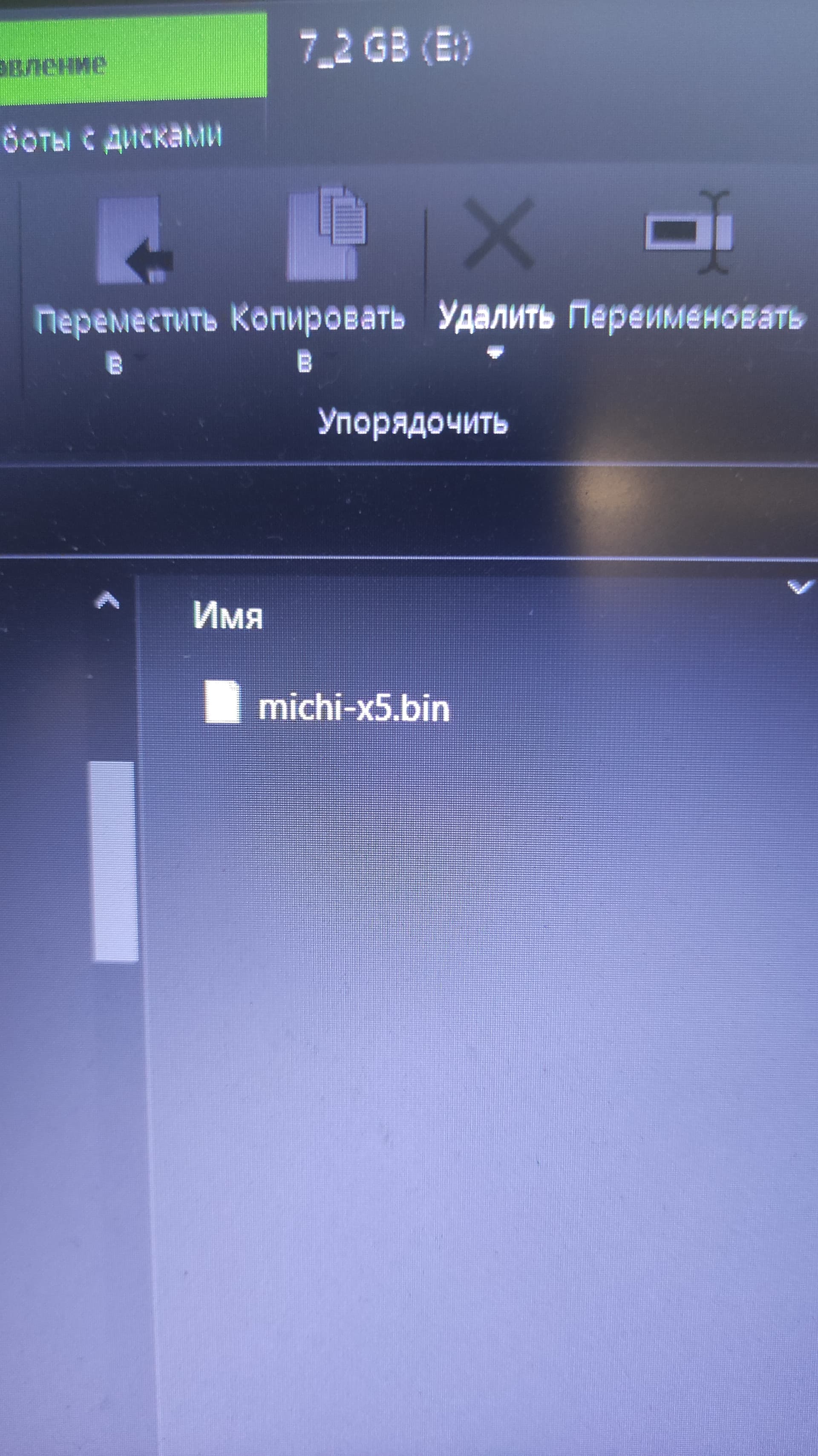

Сергей, привет. Мне удалось обновиться с флешки, после того как имя файла скорректировал.
Попробуйте также сделать, может получиться. У меня одна флешка, другой нет.
