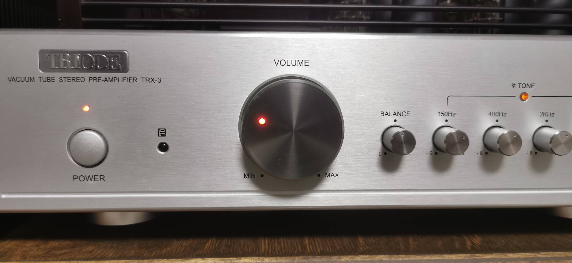

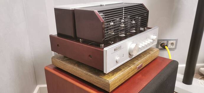

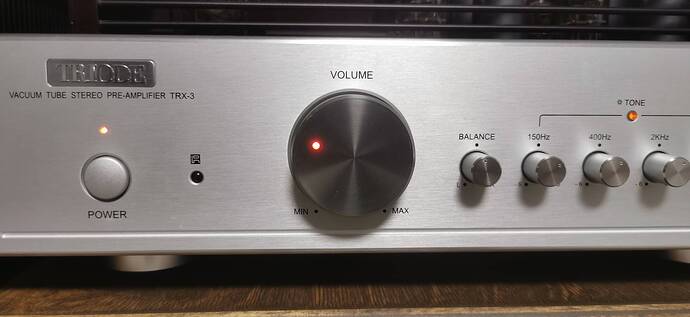

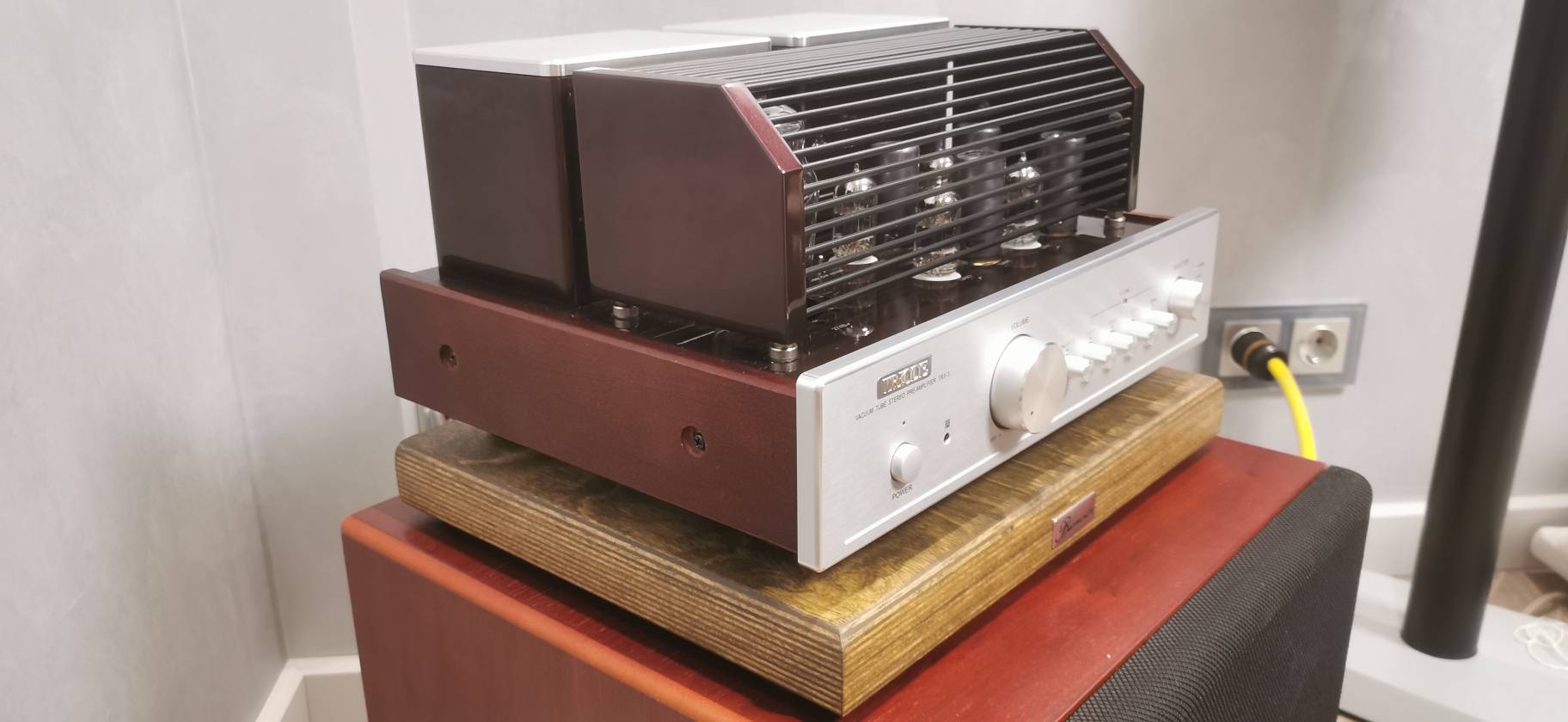

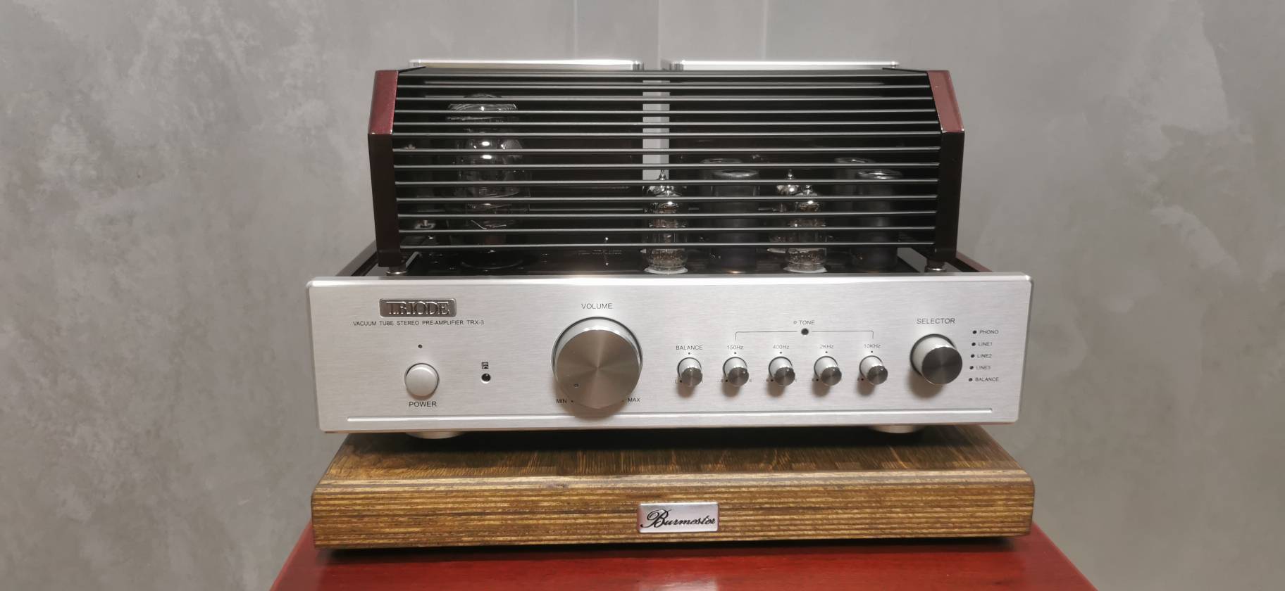

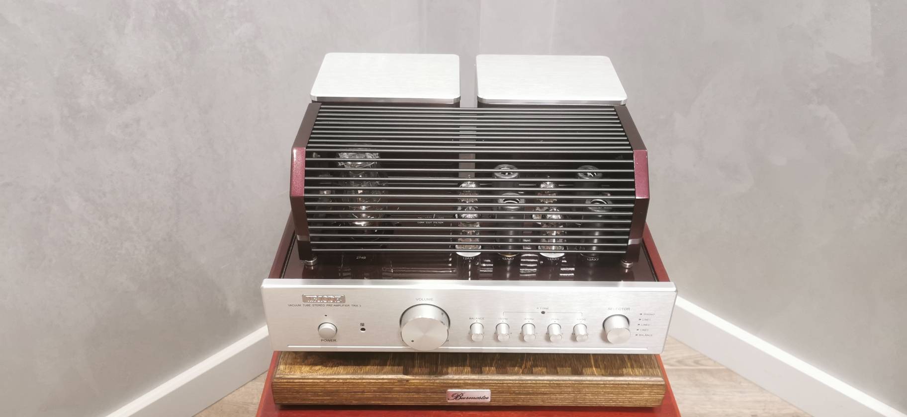

Triode TRX-3.

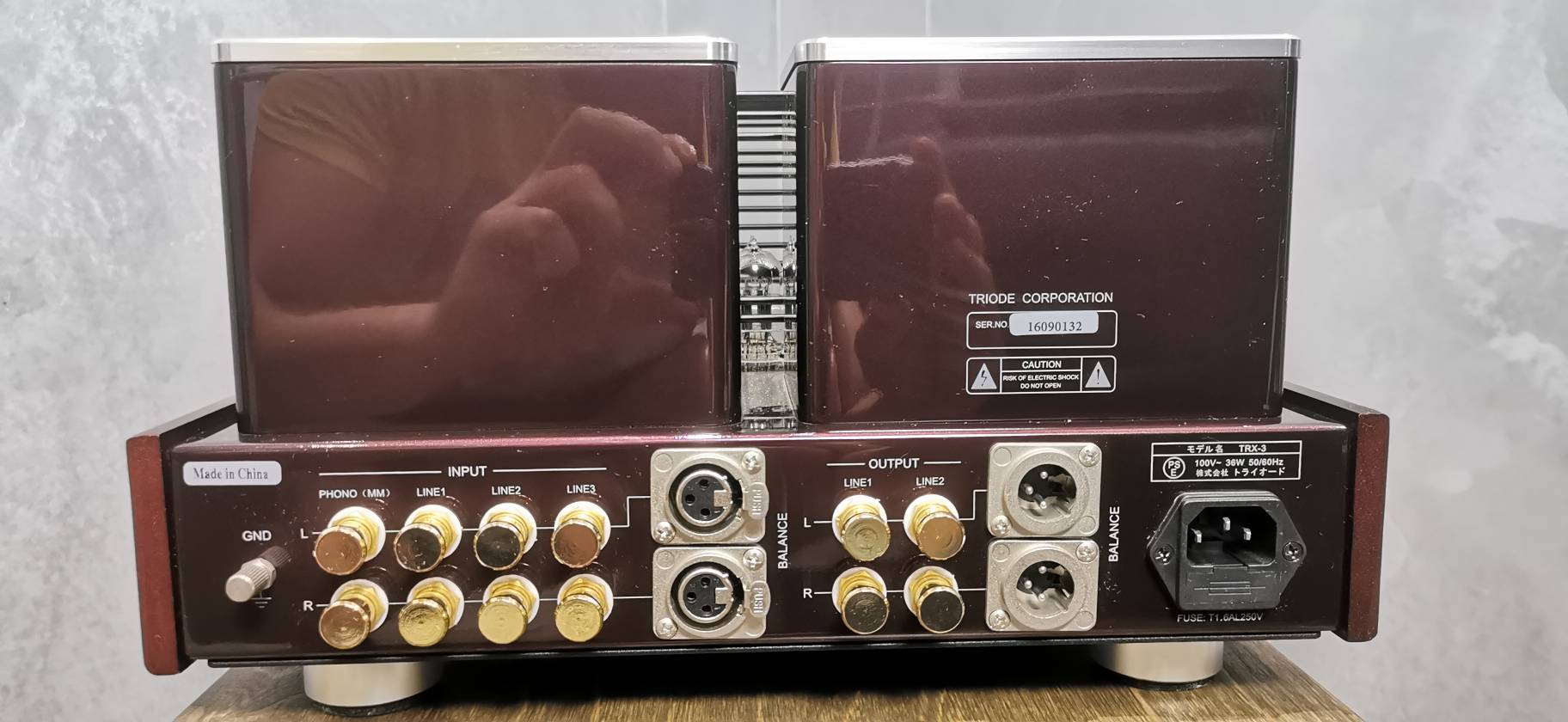

У Triode это старшая модель предусилителя, есть также модель TRX-1, их основное отличие это то, что TRX-3 имеет МС фонокорректор, балансный вход и выход, а также два трансформатора питания (второй для фоника). Во всём остальном аппараты идентичны, включая габаритные размеры. Кстати что касается габаритов, то в виду того что Triode больше ориентирован на японский рынок, многие их компоненты имеют достаточно компактные размеры, к примеру Triode TRX-3 имеет габариты 345/310/195мм, при этом малыш достаточно увесистый 13кг.
Вообще собран аппарат очень хорошо, прицепиться не к чему, напоминает не большого «сбитого бычка». Корпус полностью металлический, с толстой (10мм) передней алюминиевой панелью, крышки блоков питания также выполнены из анодированного алюминия, что в купе с передней панелью придаёт аппарату некий колорит. На кнопках и ручках громкости и эквалайзера, также экономить не стали, все они выполнены из алюминия, как и ножки аппарата. По бокам установлены декоративные деревянные накладки, которые по заверению также выполняют роль виброгасителей.

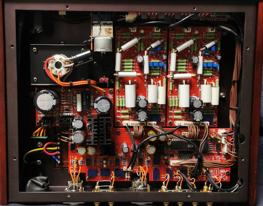

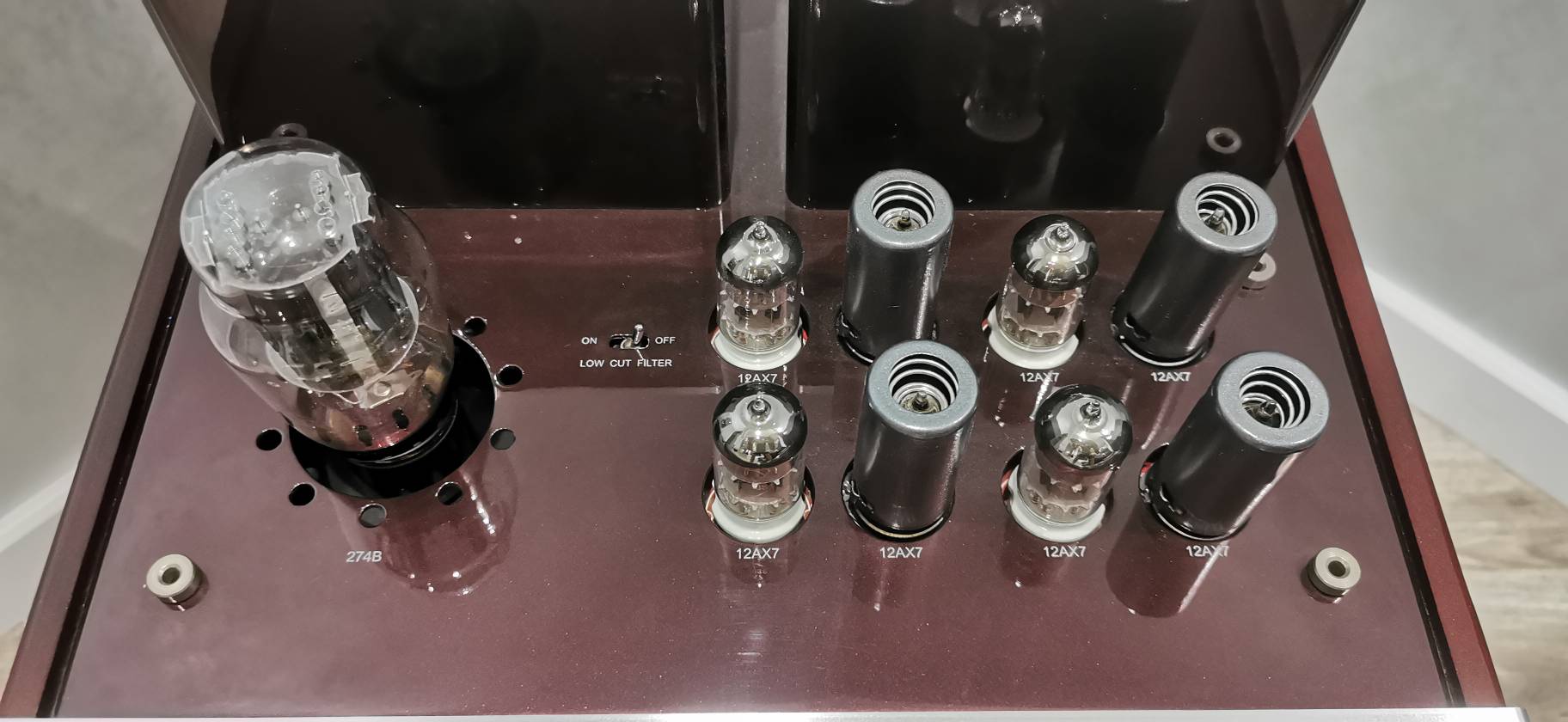

«Внутренний мир» TRX-3, в виду его относительно компактных размеров, выглядит тесным, но при этом все его комплектующие достаточно хорошего уровня.

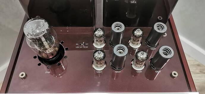

Под защитной решеткой скрываются 9-ть радио ламп. Четыре лампы предусилителя 12ax7 по две на каждый каскад, четыре лампы фонокорректора также 12ax7, скрытые под подпружиненными защитными колпачками и одна лампа кенотрон WE274B.

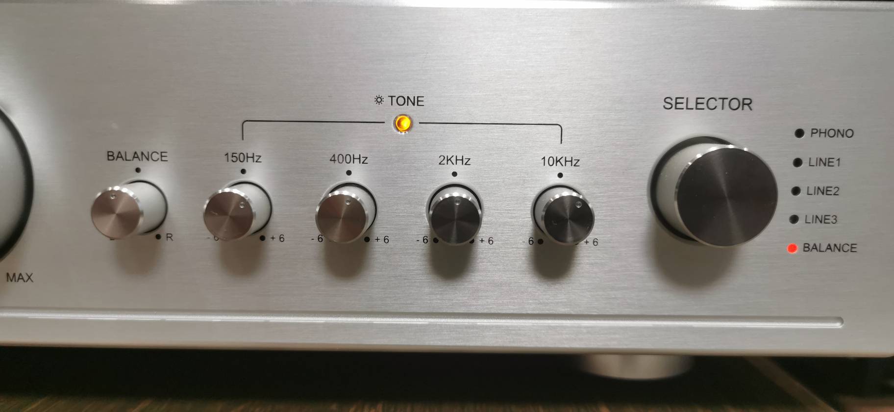

Также хочу отметить наличие не плохого темброблока. Не скажу что я фанат использования подобной примочки, но всё же при прослушивании на малой громкости, я его включаю. Самое главное, что он полностью отключаемый, и ни какого негативного его влияния я так и не услышал, хотя специально очень пытался.

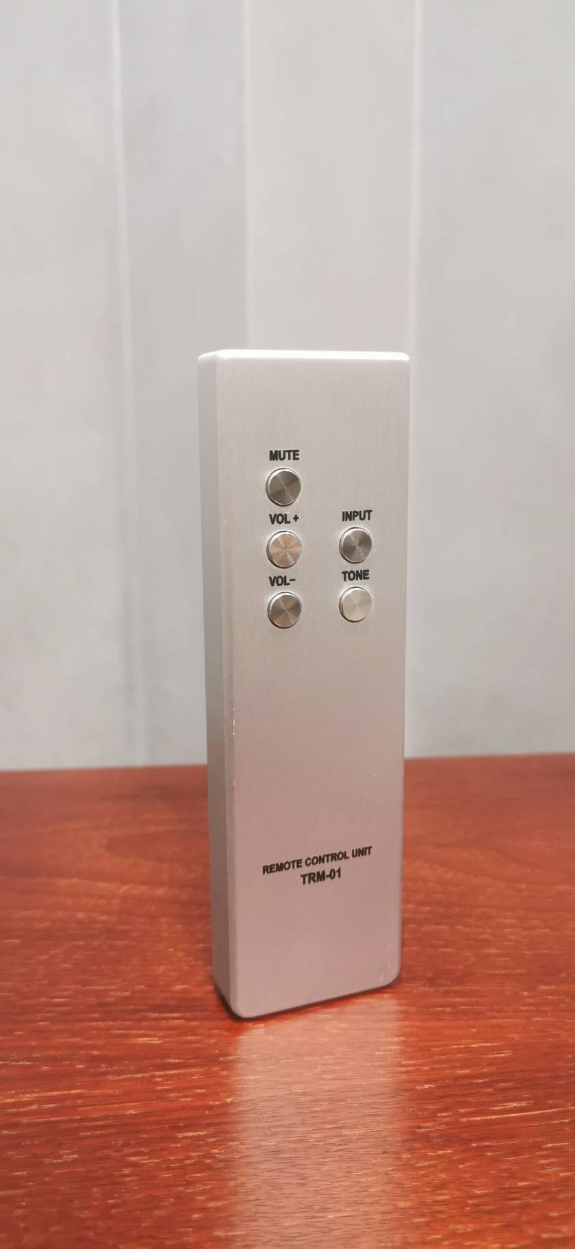

Из очевидных минусов, ну в качестве докопаться, могу пожаловаться лишь на ПДУ. С одной стороны спасибо, что он есть. По сути это кусок фрезерованного алюминия с металлическими кнопками, выглядит классно, увесистый, в руке лежит отлично, но пока ты его не направишь точно на усилитель, ни какой реакции на «команду» не будет.

За почти 3-ри. месяца владения успел проиграться и с лампами. И реакция на замену ламп довольно существенная.
Штатно с завода, лампы каскадов предусилителя и фонокорректора стояли от «JJ», сомневаюсь, что это прямо Словакский «JJ» скорей всего произведённые в поднебесной. А вот кенотрон стоял чисто китайский PSVANE, по отзывам достаточно не плохой. Перебрав несколько комплектов ламп, для себя остановился на позолоченных Tung-SOL. Звук с ними стал более собранным и плотным, добавился воздух. Также понравились новодельные Mullard, они дали ещё более собранный бас, при этом он стал менее глубоким, а также подсушили СЧ и ВЧ. Для рокешника вот прямо то, что надо, но универсальности в них нет.
А вот кенотрон по рекомендациям поставил Советский 1956г выпуска 5Ц3С, его замена дала куда меньший эффект по сравнению с заменой каскадных ламп, но общая картина звука стала чуть богаче.
