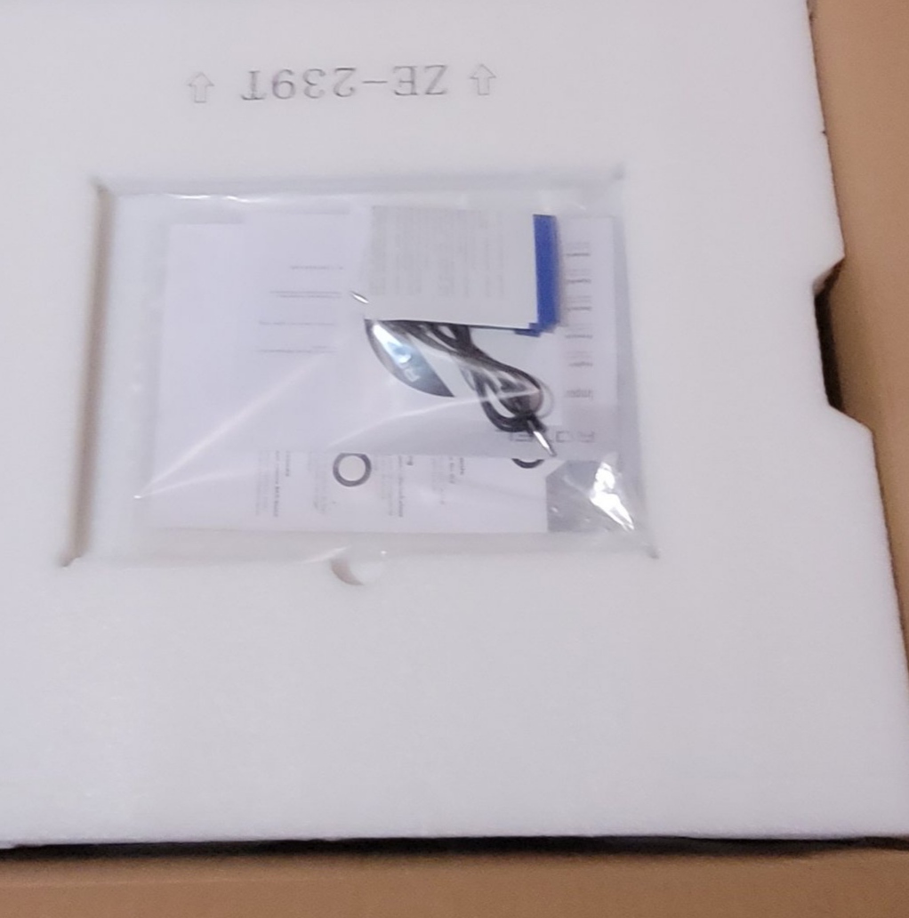

Усилитель покупал новый, там в пакетике были документы, 2 наклейки на кнопку питания, кабель для триггера, сетевой шнур.
У вас тоже должен такой кабель быть в коробке.
