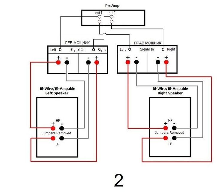

у преда есть два pre out выхода, но не у всех. Например у старого rc 06 есть, у нового rc 1572 нет. У меня rc 1590 у него две пары rca и две пары XLR выходов. Подключены к нему два rb 1552 по следующей схеме (“вертикальный” би-ампинг) - два левых выхода на левый усилитель (для левой колонки, соответственно один канал идет ВЧ второй на НЧ). Два правых соответственно так же но для правого усилителя и для правой колонки. Как я читал на другом форуме, этот эффект объясняется тем что вырастает динамический диапазон и работая по схеме один блок питания = одна колонка, усилитель в моменте может отдать ровно столько мощности, сколько нужно. Но я в этом не силен) Звук - небо и земля. Даже нет смысла описывать. Просто другой уровень. Слышно абсолютно все, даже на маленькой громкости (как я люблю). При том что колонки старые 602 с3. На 603 с3 тот же вау эффект, на 685-х был меньше заметен. Тут довольно много кстати “свидетелей би-ампинга” и кто один раз попробовал, тот уже обратно на один усилитель не возвращается)) учитывая что практически всем BW нужен сварочный аппарат (желательно два), именно для этой марки акустики это маст хэв.

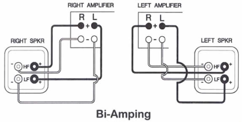

Здравствуйте! Это так называемый " горизонтальный" биампинг, когда каждый усилитель усиливает высокие и низкие частоты соответственно.
Да, так и подключено у меня. Кстати на горизонтальном би-ампинге , звук менее глубокий. Поэтому при одинаковых усилителях лучше вертикальный
А есть схемка вертикального подключения? Хоть от руки. Вместе с предусилителем и двумя выходами XLR, просто уже не понимаю как левый канал приходит на низкие частоты в акустику, а правый в высокие?. Не укладывается в голове без схемы подключения.
Я так вижу СХЕМУ. Это верно?
Да это верно. Левый усилитель получает два левых канала от преда. Его каналы идентичны, один вы подаете на “низ” другой на “верх” левой колонки. Та же схема для правой стороны
Благодарю. Главное это от преда до мощников
Совершенно верно!
