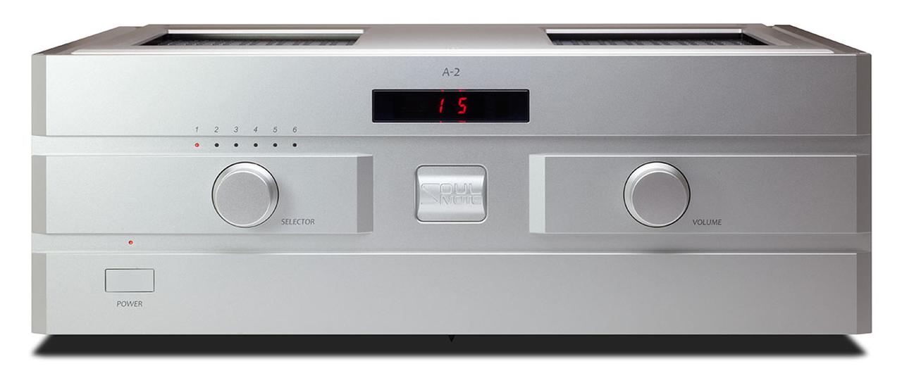

Хм… Очень интенесно. Пошли по пути А3.
Снижена мощность. Теперь вместо 100Вт /8 Ом —> 80Вт/8 Ом и соответственно вместо 200вт теперь 160Вт/4 Ом.
По тех данным снижено и потребление, хотя на FB Като написал что использовали более мощный силовой.

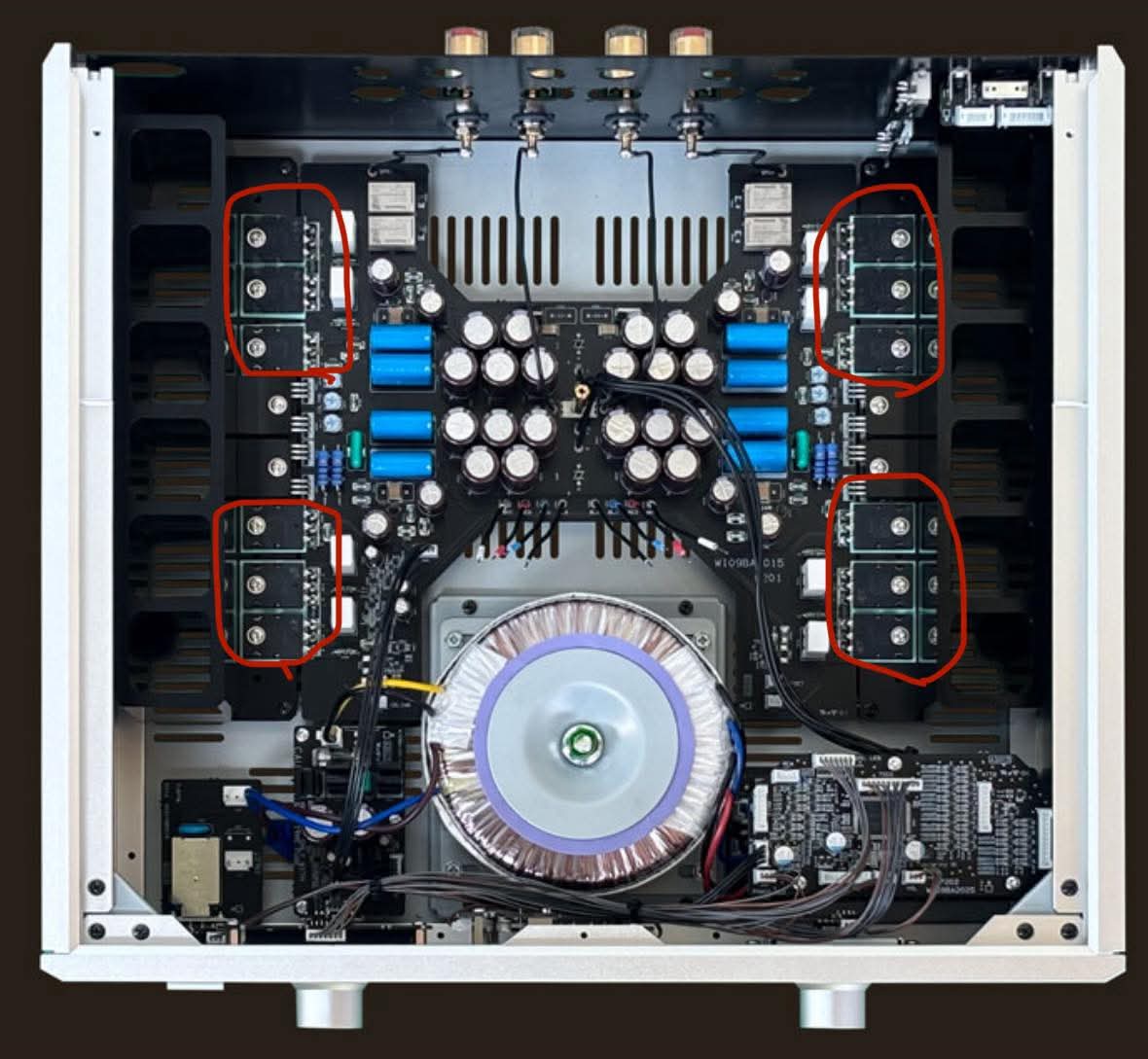

Отличие А2 :down_arrow::down_arrow::down_arrow:
Новый А2 ver2 :down_arrow::down_arrow::down_arrow:

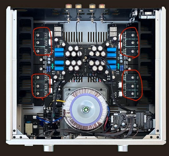

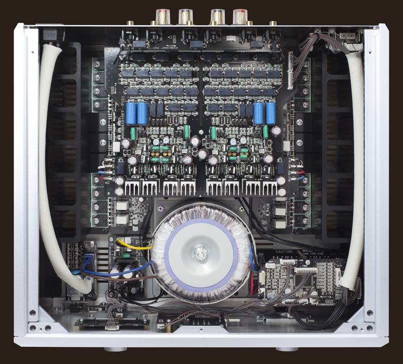

Выходной каскад представляет собой параллельную двухтактную схему с использованием высокоскоростных транзисторов TO3P с высокой выходной мощностью, как в A-3.
Транзисторы выходного каскада точно подобраны по параметрам HFE, что устраняет недостаток утечки звука, присущий параллельным двухтактным схемам.
Драйверный каскад также использует те же транзисторы TO3P, что и выходной каскад. Подача большого тока на драйвер мгновенно компенсирует флуктуации HFE, вызванные изменениями тока в выходном каскаде, создавая мощную движущую силу. Это главное отличие и прорыв по сравнению с оригиналом.
Схема каскада усиления напряжения также была разработана заново для A-2 версии 2. Она значительно упрощена по сравнению с оригиналом, а цепь смещения также полностью переработана.
Используется большой тороидальный силовой трансформатор без пропитки. Снижение выходного напряжения по сравнению с оригиналом ставит во главу угла мгновенный ток потребления при низком импедансе по сравнению с максимальным выходным сопротивлением при 8 Ом. Это значительно улучшает воспринимаемую мощность и сцепление. В нём по
-прежнему используется та же схема регулировки громкости на основе реле с переключением резисторов, что и в оригинале.
Просвет отдельно стоящей верхней крышки был увеличен, чтобы усилить ощущение открытости. Конструкция шасси также включает в себя ноу-хау, заимствованные у 3-й серии.

Использует большой тороидальный силовой трансформатор без пропитки. Благодаря снижению выходного напряжения по сравнению с оригиналом, мгновенный ток при низком импедансе имеет приоритет над максимальным выходным значением при 8 Ом. Это значительно улучшает воспринимаемую мощность и сцепление.
Для всех моделей Ver.2 — это не просто незначительное изменение, а полноценная замена модели. Мы эффективно реализовали всю суть элементов, разработанных в серии 3, в рамках ограниченных затрат и габаритов. Конечно, чтобы минимизировать рост стоимости, нам пришлось максимально придерживаться оригинала, включая базовую конфигурацию и ключевые компоненты.
Однако A-2 Ver.2 был особенным. Мы не только переработали транзисторы выходного каскада и драйверный каскад, но и переработали силовой трансформатор. Для усилителя мощности силовой трансформатор является неотъемлемой частью усилителя, поэтому его модернизация неизбежна.
Основная концепция нового силового трансформатора заключается в снижении выходного напряжения и увеличении тока. В результате, если у оригинального A-2 мощность составляла 100 Вт при 8 Ом, то у версии 2 — 80 Вт. Другими словами, мощность была намеренно занижена в технических характеристиках. Целью было достижение «лучших характеристик раскачки и ещё более мощного ощущения мощности в ушах». Это может показаться противоречивым, но именно это мы обнаружили с серией 3. Что ж, несмотря на снижение мощности, мощность на 8 Ом осталась такой же, как у M-3X…
В драйверном каскаде используются те же транзисторы TO3P, что и в выходном. Пропуская большой ток через драйвер, он мгновенно компенсирует флуктуации коэффициента усиления (HFE), вызванные изменениями тока в выходном каскаде, создавая мощную движущую силу. Это самое большое отличие от оригинала и настоящий прорыв, по сравнению с версией 2 разница колоссальная. A-2 версии 2 открывает новые горизонты, сочетая открытое пространство, характерное для усилителя без обратной связи, с ощущением, будто на вас летит стена воздуха.

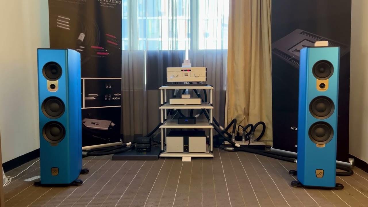

Ярким событием на выставке Hi-Fi & High End Show Москва 2025 станет представление компанией METEX продукции японской фирмы SOULNOTE. Впервые техника ведущего производителя High End аудио класса люкс была презентована на прошлой выставке. В этот раз METEX покажет российскую премьеру, новейшую модель интегральной усилителя третьей ступени, модель A-3.
Специальная версия усилителя, получившего за последние 2 года все высшие награды в Японии (Modern Japanese Technology Of The Year, Audio Excellence Gold Award, Stereo Sound Grand Prix) будет представлена в сочетании с акустическими системами DIVINI Audio серии Reference (Reference 8 и Reference 18).
Soulnote на месте! Завтра буду слушать, быстрый забег показал потенциал

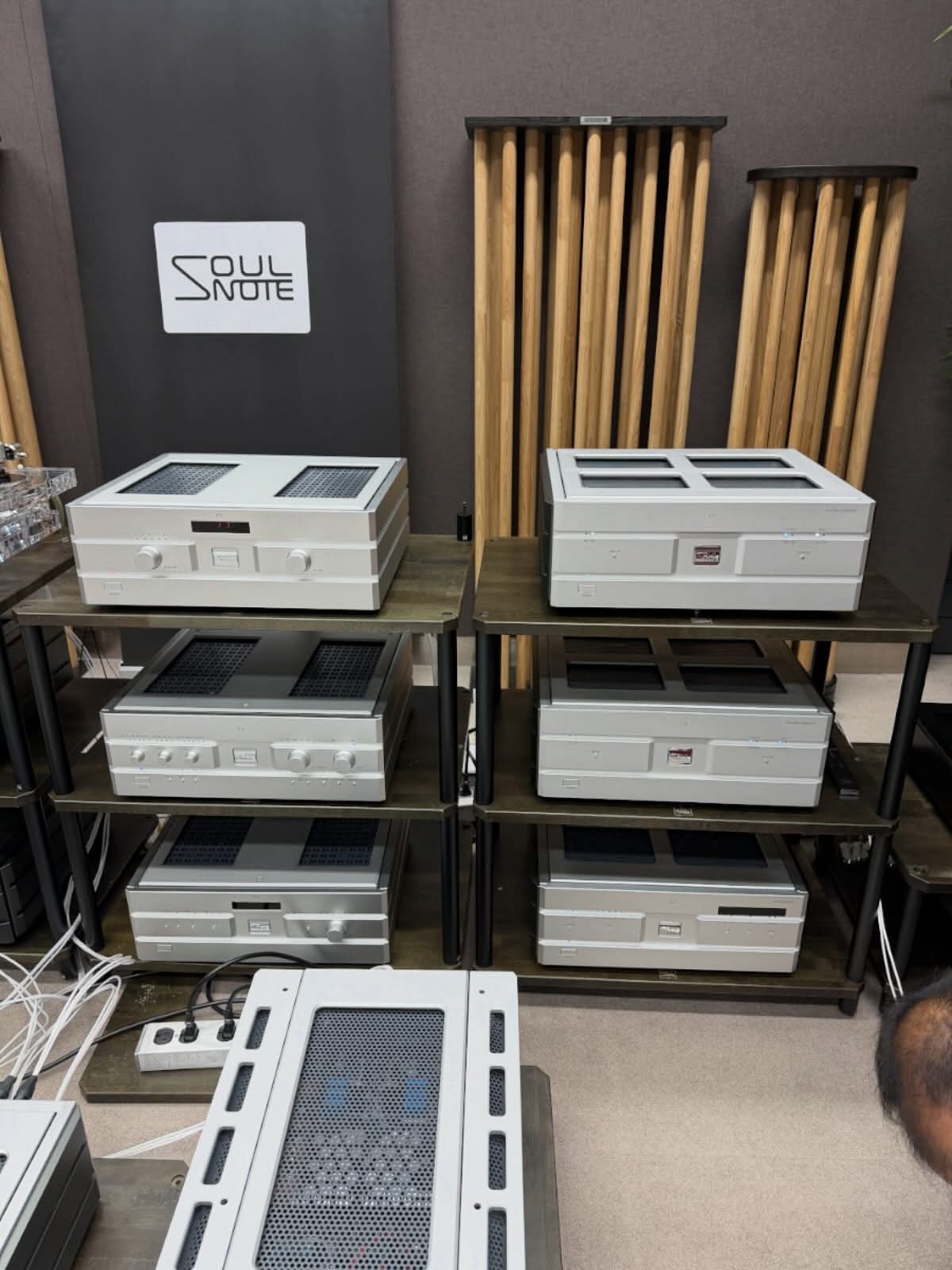

SOULNOTE Electronics представил Series 2 Version 2 на Tokyo Show 2025
Усилитель А2 v.2
ЦАП D2 v.2
Фонокорректор Е2 v.2
