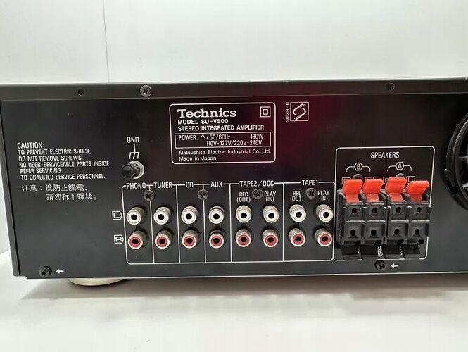

Друзья, не бросайтесь помидорами, пожалуйста. Я в плане звука совсем новичок. Скажите, а как мне с моего интегральника на мощник сигнал выводить?
Technics su-v500. Через Tape1/Tape2 с винила в IN и через OUT на мощник?
Никак. Оба выхода там без регулировки громкости, выходят сразу после селектора входов, до предусилителя.

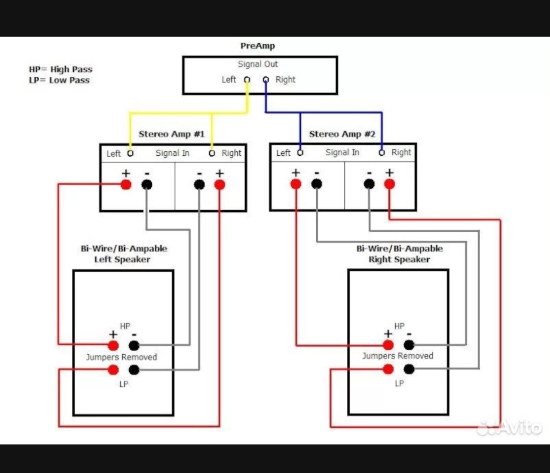

Здравствуйте. Периодически возникает идея подключения двух стерео мощников к одному преду, в качестве моноблоков.
Искал информацию, много мнений разных. Но вот, на мой взгляд, наиболее простой вариант. Разветвлённое надвое подключение RCA.
Т.е. из выхода преда один канал разветвляется на два и подключается к обоим входам мощника и второй так же.
Понимающие люди.
Прокоментируйте пожалуйста такой вариант.
