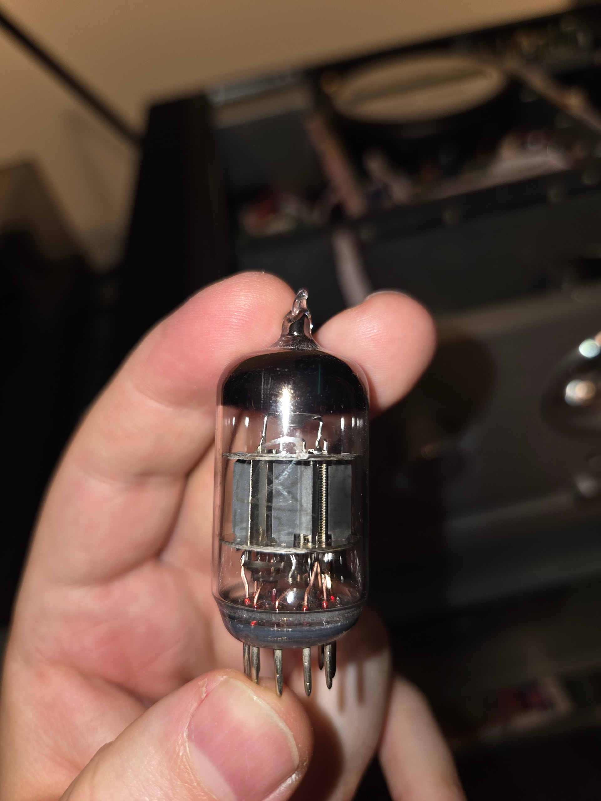

Поставлю советские пары 1956 год Фрязино и 1960 год Рефлектор. Уже куплено, так что пробовать надо. Вчера взял набор torx c 7 до 25 - думаю 10 или 15 подойдёт

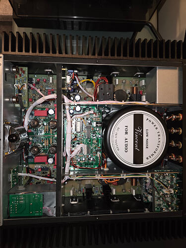

Снимал крышки 237 и SPT100 , нужно резко и мощно надавить и откручивать , чтоб «сорвать» винт и не слизать шлицы- затянуто прям сильно

Заводские радиолампы были такие:
6н2п ев - 1987 год не парные, Ракета “Восход” и какая-то неопределяемая.
6н1п ев - 1976 год, завод “Анод” Дядьково
Стало:
Подобранная пара 6н2п Рефлектор 1960 год
Пара 6н1п Фрязино 1956 год
Ушел шум ламп практически вообще, стал еле слышимым, если поднести ухо вплотную к усилителю, тишина. Раньше рядом с усилителем шел мерный гул ламп.
По звуку: звук стал теплее и округлее, это сразу заметно, с первых нот, более аналоговый, при этом не потерял в прозрачности. Очень нравится! Прогрев ламп начал!
