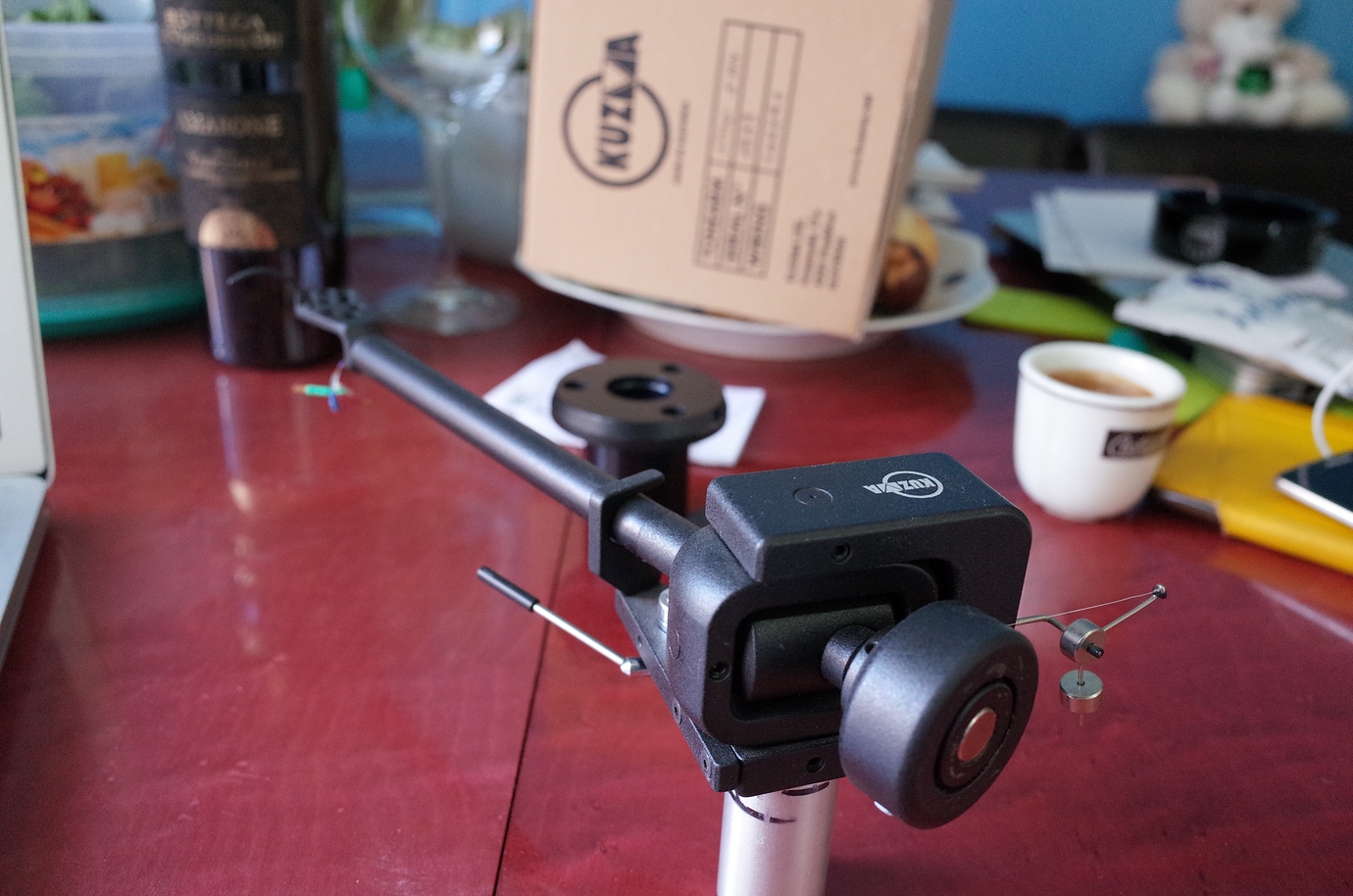

Я на глаз когда настраивал, то просто ловил крайнее положение в котором тонарм не ведет наружу на краю пластинки и чуть-чуть прибавлял. С пластинкой выяснилось что все более-менее нормально.
На мой взгляд, грузик - наиболее фэншуйный вариант. Но, конечно, не тот, что фиксируется только в трех положениях, а тот, что может непрерывно двигаться по всей длине штанги, фиксируясь в любом положении.
У популярного SME3009 противовес антискейтинга имеет 6 положений - 0,25, 0,5, 0,75, 1,00, 1,25, 1,5 грамм. Хватает :slight_smile:
6 - это уже что-то, но 3 - как-то грубо. Мне вот магнитный нравится технически - постоянство характеристик во времени, плавность настройки и никакой механической связи.
конструктив антискейтинга не привязан к крутизне тонарма
на современных кузях и оригджин ливах на лесочке грузик…
при ценнике их с тремя нолями
и вообще это последнее на что стоит обращать внимание в виниловой теме

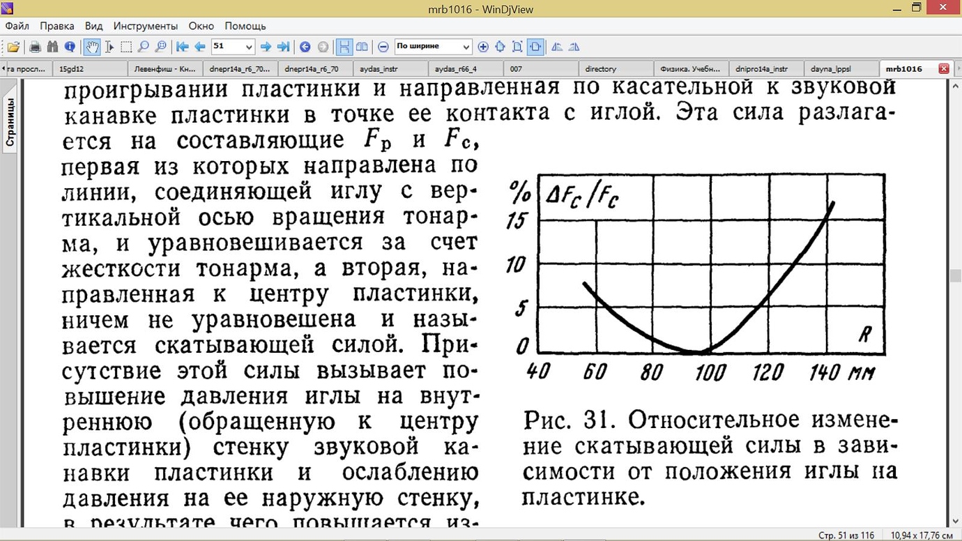

Если Вы хотите разобраться в азах построения, функций и настроек, почитайте например это Конструирование любительских проигрывателей - Черкунов В - 1980 - Массовая Радиобиблиотека (МРБ) №1016 Картинка оттуда. Это к вопросу о постоянстве

Не специалист, поэтому не знаю все возможные конструкции, какие встречаются, рассказываю лишь о том, с чем сталкивался… При использовании определенных конструкций с грузиком при движении тонарма в сторону центра пластинки за счет хитрого устройства рычажков (с которыми грузик взаимодействует) меняется и антискейтинговое усилие на тонарм.
Магниты много где используются - начиная от недорогих Rega и Pro-Ject и заканчивая Primary Control Arrow (такой у Мурата стоит).
Ну если винил - это носитель, связанный с физическим извлечением звук, то тут нет не важных параметров, особенно таких, которые могут не только влиять на качество, но и на состояние пластики и иглы. Неправильно установленный антискейт может нарушить баланс, а также увеличить износ пластинки.
Например, в The Classic каждое деление с комплектным грузом - 0.5 гр, что грубовато. Играть то будет, куда денется, но насколько долго и качественно…

Любой скетинг основан на постоянной силе и меняющейся длине рычага (в том числе и магнитный). Т.к. скатывающая сила меняется в зависимости от положения тонарма на пластинке, полностью компенсировать ее можно только в одной точке радиуса пластики. Именно поэтому Вам указывали, что скетинг - это пожалуй последнее о чем нужно думать при настройках. Есть куча тонармов, где он вообще не предусмотрен. Например все старые ортофоны, которые до сих пор в большой цене.
Спасибо, отличная книжка! Думаю что множество ответов на вопросы своего пытливого ума там найду :slight_smile:
Согласно этой же книжки даже механизм с грузом меняет силу компенсации в зависимости от положения головки пластинки из-за изменения угла нити к тонарму. В итоге с какой-то погрешностью компенсируется не в одной точке, а на большом участке.
