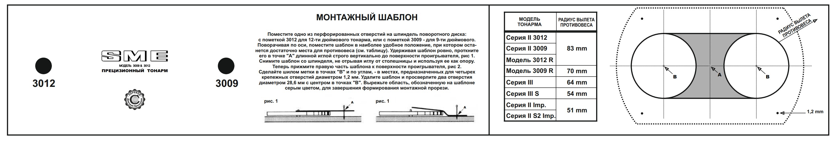

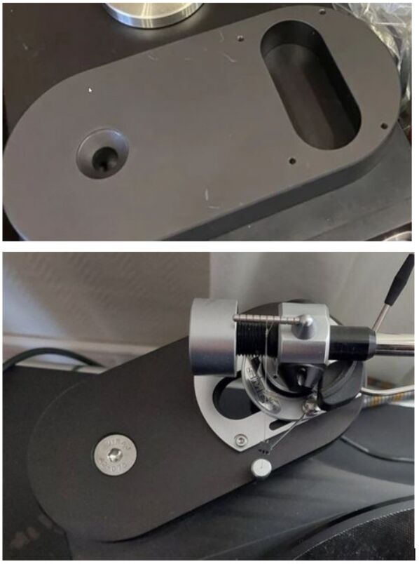

Собираюсь сделать поворотную базу для своего проигрывателя под SME 3012.
Пытаюсь понять, как лучше разместить штатную базу тонарма - вдоль или поперек поворотной.
На фотографиях, где видны оба решения, я думаю, вопрос понятнее.
Какие будут мнения? Есть ли преимущества у одного или иного подхода или при поворотной базе это не важно?
Думаю поперек более правильно.
Есть какие-то аргументы по этому поводу? :sunglasses:
Можно будет направить базу тонарма перпендикулярно шпинделю.
Это зависит от установочного расстояния тонарма и длинны основной базы. Продольное размещение базы тонарма, при определенных размерах, даст перпендикуляр к шпинделю. Так?
Ну к.м.к только так можно будет применить шаблон. Такие шли вроде с тонармом.
Можно вдоль, поперек или под любым углом. Главное, чтобы центр этого продолговатого отверстия соответствовал установочной дистанции (от шпинделя до оси тонарма).
Продольное размещение даст максимальный диапазон регулировки этой установочной дистанции, поперечное - минимальный. Но он по жизни особо большой и не нужен.
Acoustic Signature, например, предлагает под SME делать угол от 0 до 40 градусов.
Спасибо! Все правильно…
Мне пришлось переделывать отверстие точно перпендикулярно. Не знаю почему, но не хватало движения в базе 3009-го, чтоб точно установить SPU.
