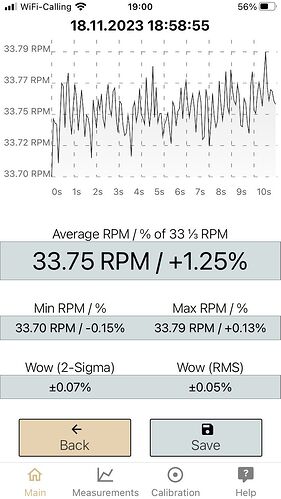

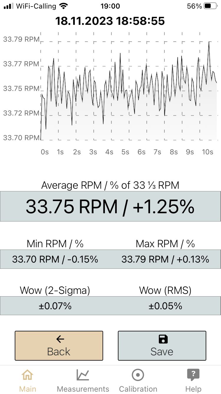

В абсолюте да, но вот для такой модели вполне себе стандартно.
А вообще, как я уже говорил, я к телефонным замерам отношусь скептически..)
Упс) Да, для такой наверно норм…
Для контроля только. У меня микра показывала 0.02. Недавно проверил - 0.04. Всё протер, вновь начальный результат. :wink:
В континентальной Европе получше климат. Но местных торговцев становится меньше.
Это которая Micro bl101? Пассик со всеми стабилизаторами вращения, а пассик родной? Очень достойный результат.
Да родной. Думается его еще на долго хватит.
Проигрыватель Elac 22h.
Как оценить такие результаты?
Все плохо? Что делать?
Спасибо
Да все отлично для ролика. Немногие вертушки такой результат по детонации показывают.
Детонация хорошая. Скорость как у всех Элаков (и многих других брендов) завышена. Можно подправить, но это на свой страх и риск.
