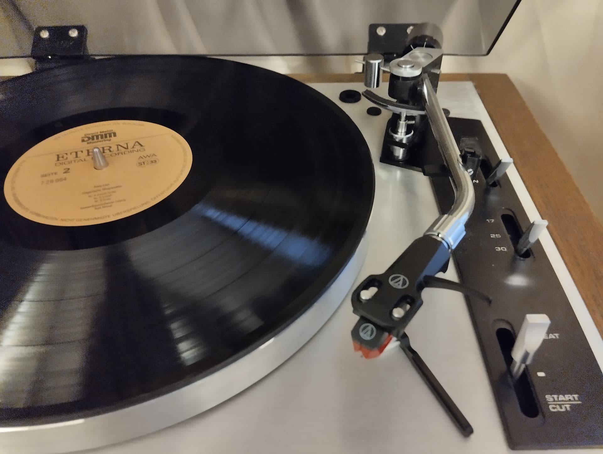

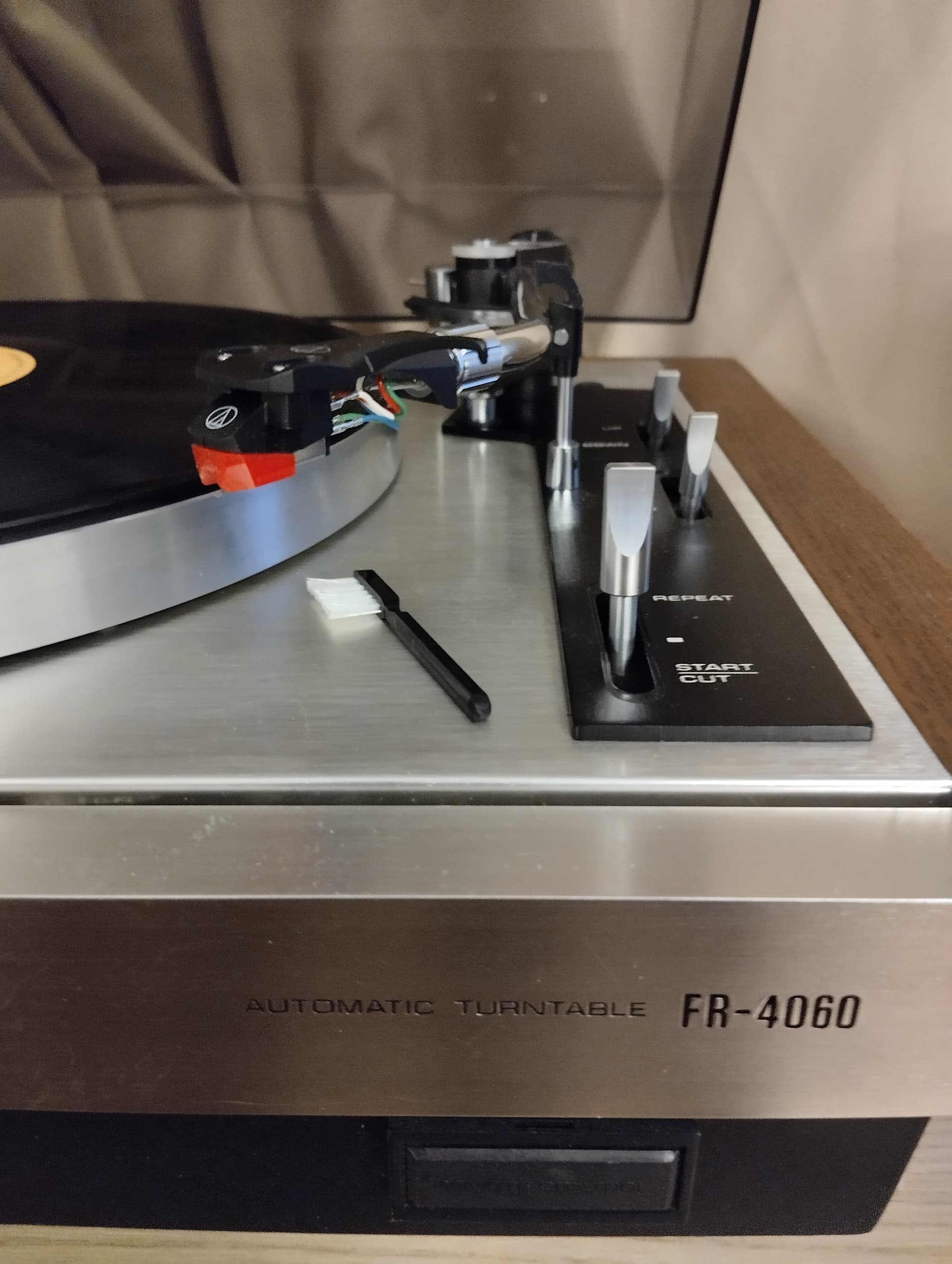

Вот AT 95 ML. Отличная сцена, бас, воздух… Никаких претензий к звуку. Одни положительные эмоции. При этом дешевый фонокоректор Cambridge P2 и усилитель Maranz PM 66 SE. Не надо начинать со старых головок, как бы их не расписывали на сайтах. 95 Ml вполне подходящая голова, чтобы получать удовольствие при условии, что пластинка имеет хорошую запись.

По фото не слышно, простите.
