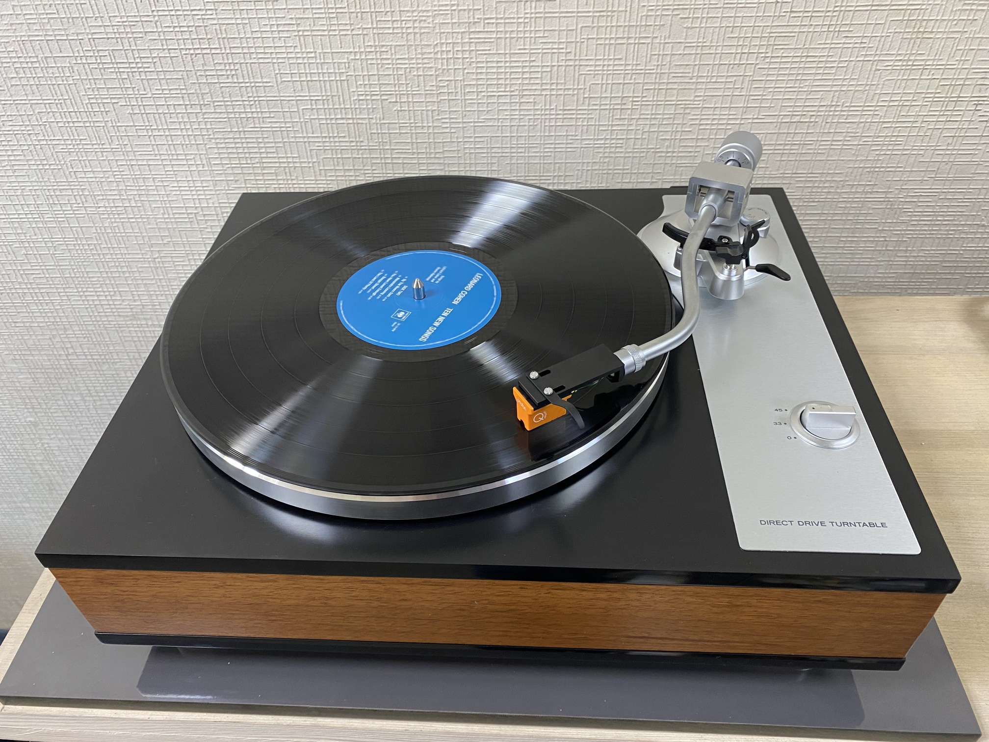

Вот кстати нашел один из.. Максимальное что на них ставил это Quintet Bronze, но там многое переделано было )
Красивый какой, это так стол переделан на нем ?
Конечно. Сендвич с искусственным камнем по моей технологии.
