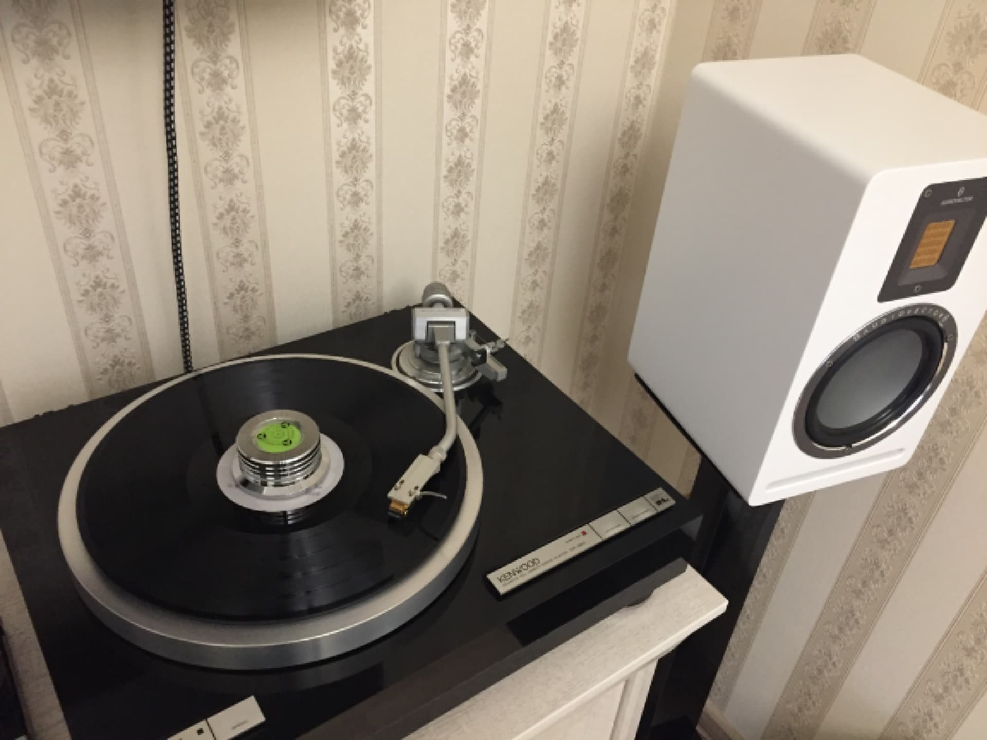

ГЗ стоит AT150TI
Вот мой красавец))

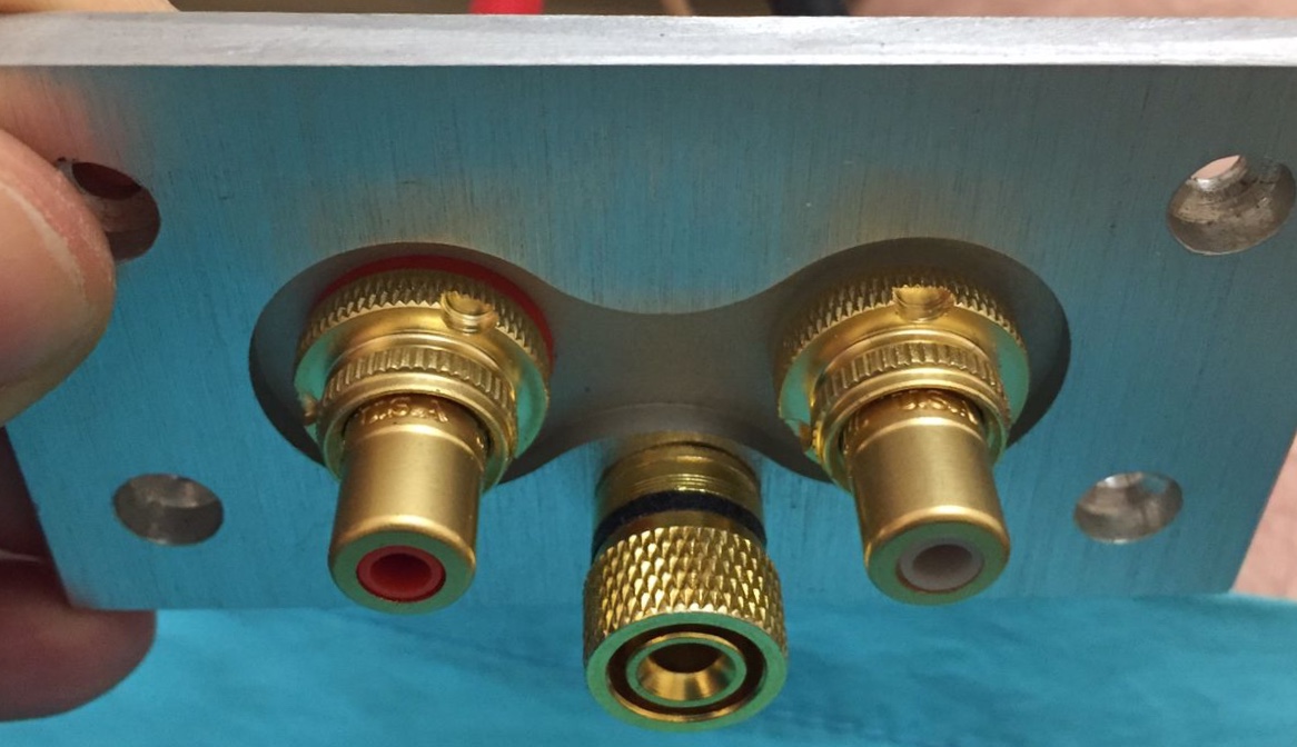

Я его немного «помучал», вывел rca разъёмы для подключения сменным кабелем. И хочу в дальнейшем в белый цвет покрасить+ рояльный лак

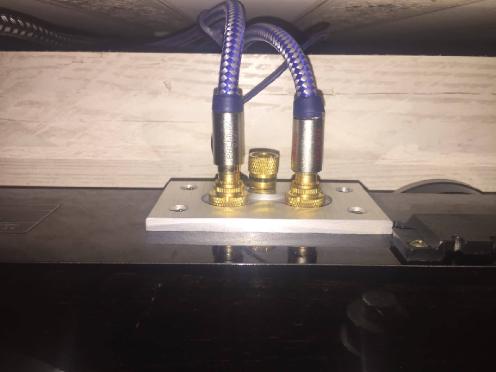

Сзади вот так получилось.
Выглядит культурно :+1:
Какие терминалы использовали?
Как Инакустик по сравнению со стоковым кабелем?

Терминалы с али, с фосфорной бронзы (вроде как-то так), центральный контакт чисто медный. Вроде на слух не изменилось. Но кабеля инакустик не очень… Разъёмы если конкретней. Запаяны в пластик, при перегибе обрываются Контакты внутри. Как-то при очередном подключении, так как разъёмы близко к стене, начался такой фон, думал дины из акустики повылетают. Сначала не понял из за чего, потом прозвонил кабеля, при перегибе она одном канале обрыв внешнего пина, в другом канале КЗ между пинами. В общем разъёмы г…, перегибать этот кабель нельзя. А вообще, мне под мою ГЗ надо кабель с минимальной емкостью, да и ФК с изменяемой ёмкостью и сопротивлением. Либо нужно лезть в ФК усилителя, и перепаивать пару деталей. Ибо у моей АТ со стандартными 47кОм и 220 пф в фониках ярчит, подъем на несколько дБ.

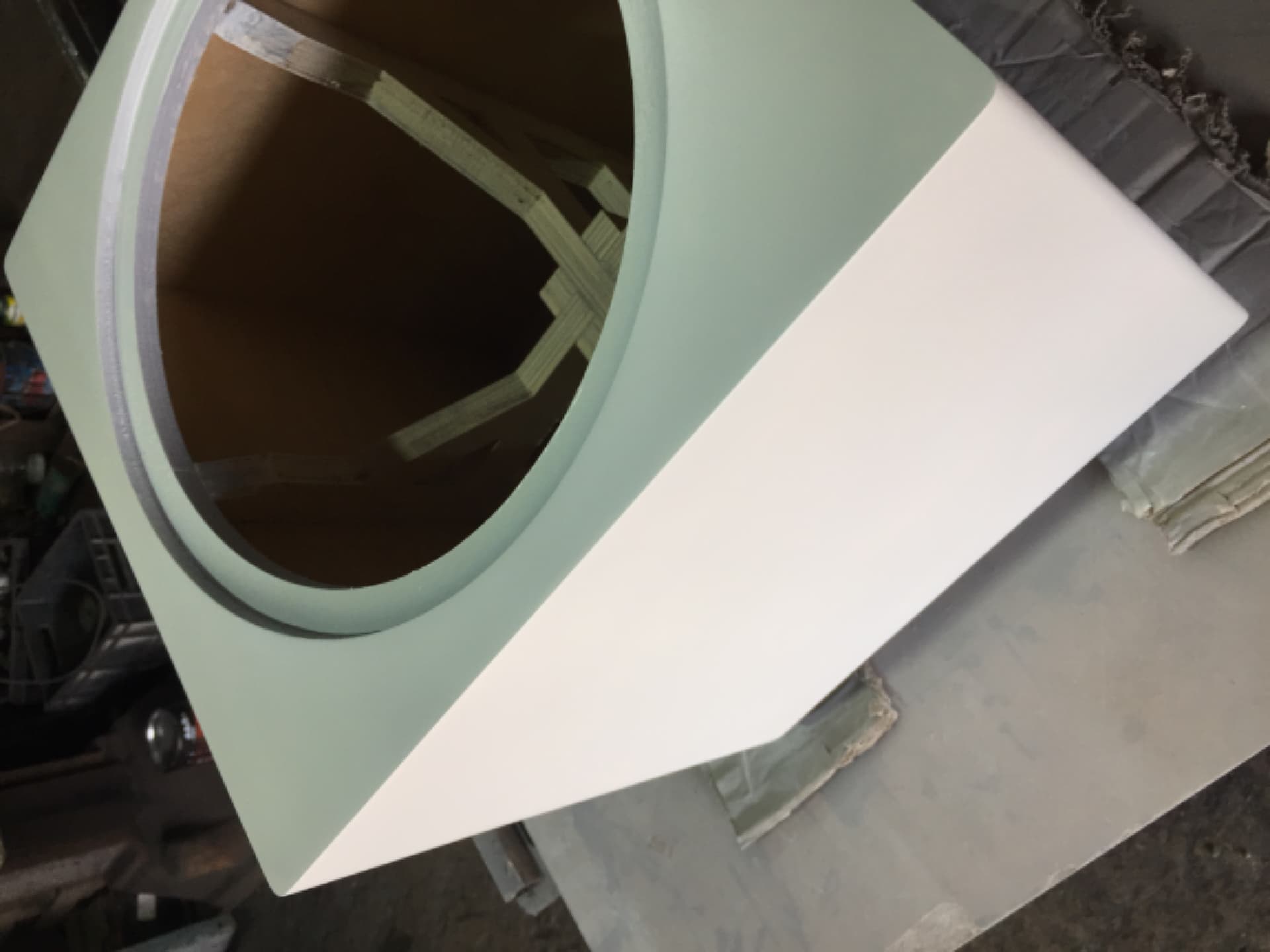

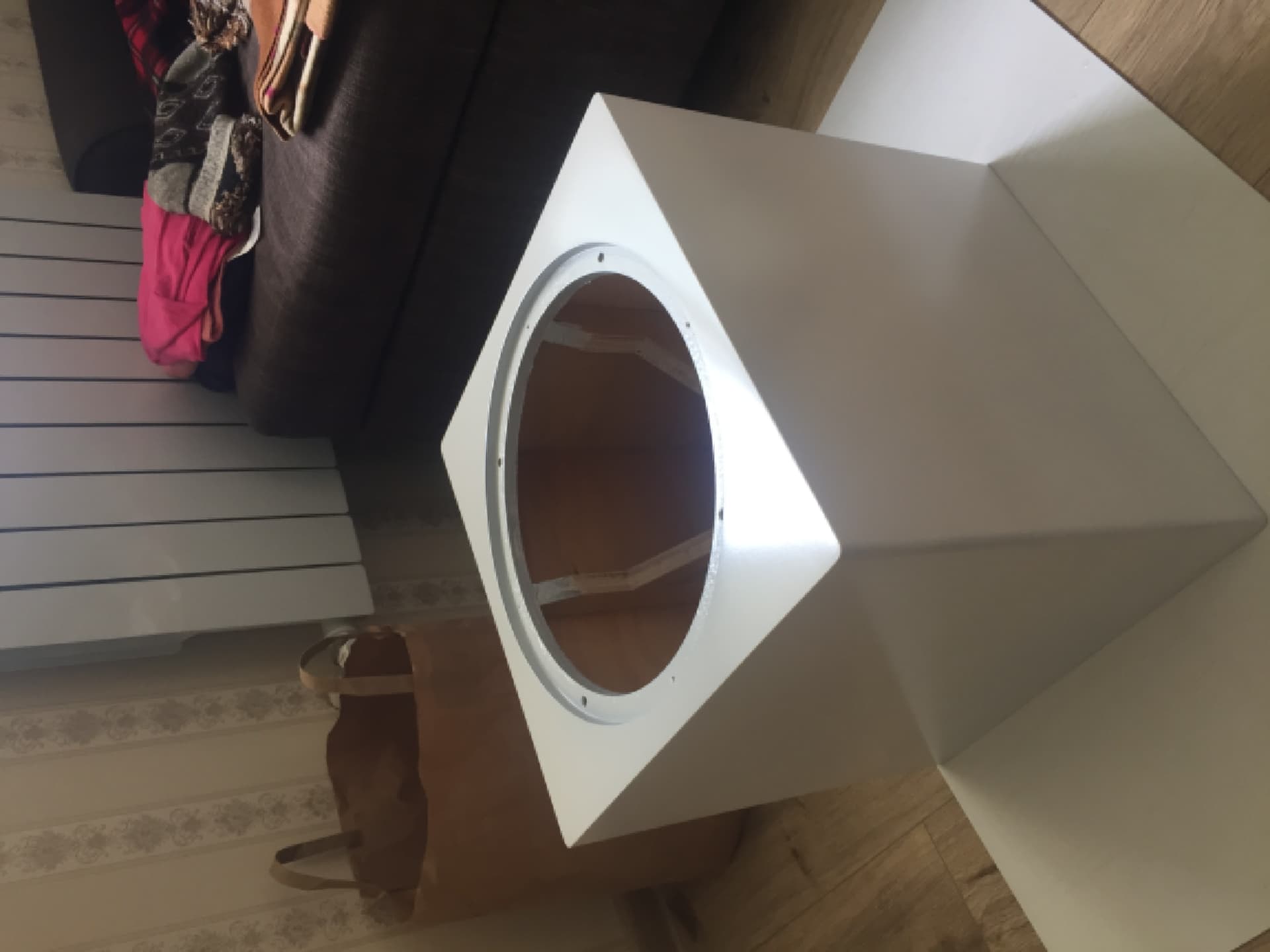

Имея оборудование, дело не трудоемкое. Орбитальная шлифмашинка и для покраски компрессор. Пару часов подготовить, вышкурить, если надо подклеить/подмазать, подшпаклевать. Покрасить в пару слоёв по мокрому. Высохнет, сразу три слоя лака по мокрому. Потом как высохнет, ещё три слоя. И все. Времени много сушка только займёт. Делал себе саб недавно, сложного ничего нет, грунт с краской только хорошие нужны, лучше полиэфирные.
Вот!
Изи… Когда шаришь что делать надо :grinning: Но на словах действительно не сложно. У меня как раз таки сложность с помещением и инструментарием…
Я к тому, что что-то дорого хотят, там сложного и трудоемкого для людей кто этим занимается- ничего нет.

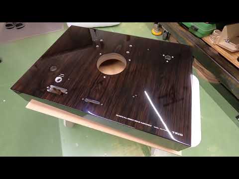

У меня Trio KP-7700 -2. Мой плинт:
Вы сами делали? Или отдавали спецам?
Выглядит классно, в черном лаке если сделать - ммм))
Делали ребята из DeskFi, стол с ноля, состоит из “бутерброда” МДФ и фанеры, сделали просто отлично.
