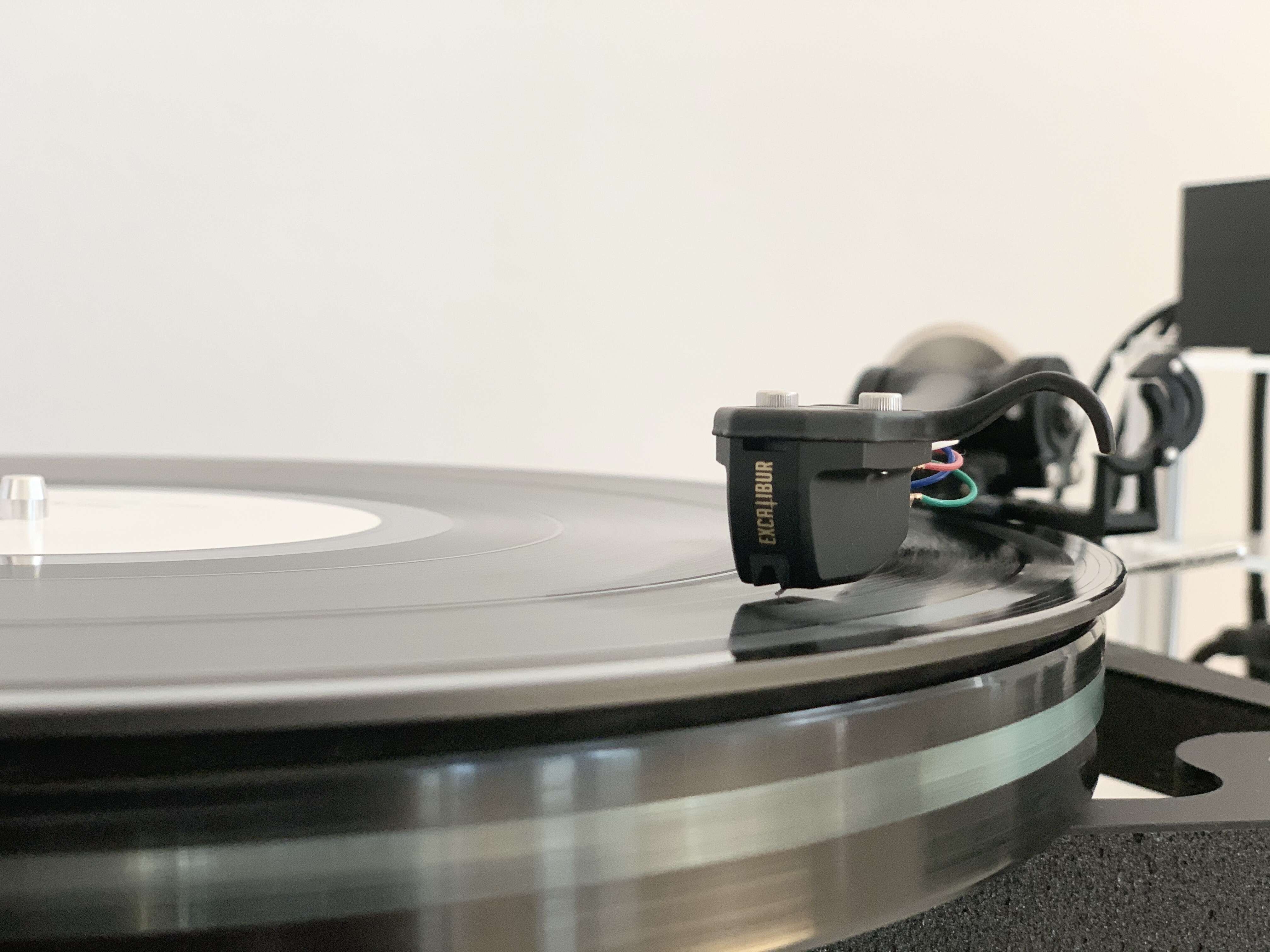

Ну, если они не сибилянтят будучи подключенными к другому источнику, то точно не они…
у ани просто заточка эллипс,
попробуй на новой пластинке.
прижим сколько выставлен?
На новых вроде ок, но нет новых с вокалом.
Прижим на 1,95 примерно. По верхней планке
винилины скорее всего,
ну и бошка то новая совсем наверное
Не, бошка не новая) б/у брал. Аппарату 2 года

У меня такая проблема была . Оказалась в не правильной настройки свеса( оверхенга). Я сначала настроил свес , а потом выставил всё по шаблону. Ну и пока выставлял по шаблону , положение свеса изменилось.

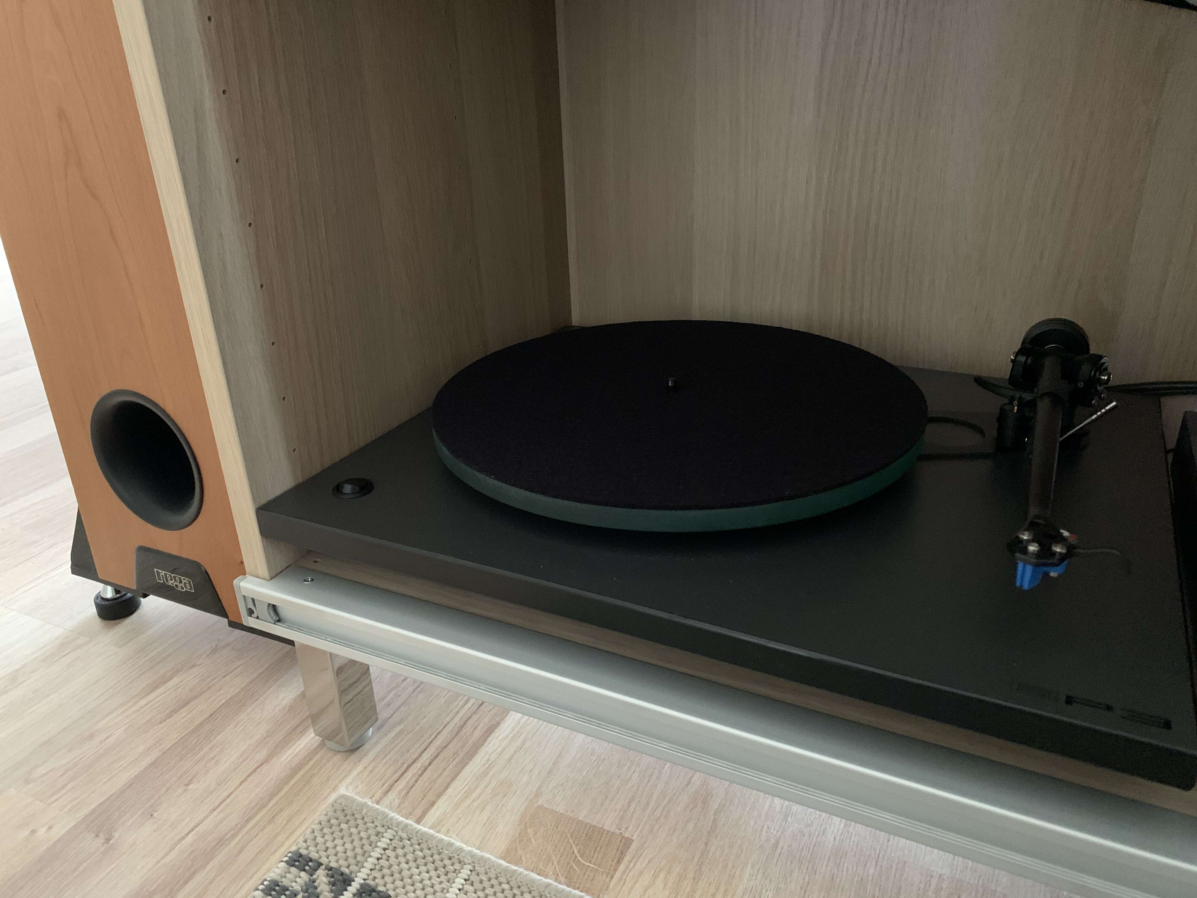

А кто-нибудь менял встроенный штатный кабель у реги?
Нашёл такой вариант, но мне бы длинеее на метр ))
А на реге тоже свес надо настраивать?
У меня вроде все штатно было)
Реги у меня не было, но на всём что у меня было , свес настраивался. Если на шелле есть возможность двигать головку в зад в перёд, то значит свес регулируется и его лучше проверить.
аня третим винтиком решает эту задачку)))))))
а проводку в рб обязател0но под замену

Я вот такой интересный вариант нашёл.
С RCA «мама» на концах. Можно подключать любой кабель.
ненене,
сигнал очень слабый…
надо делать одним куском от бошки до входа в усилитель (фонокоректор)
когда у меня была П9
а тонарм там был подороже рб1000
сразу проводку менял
А на что?
И самое главное - где?))
Самому как то боязно лезть)
цена-качество cardas 33awg
https://www.onlyvinyl.ru/catalog/provod-dlya-tonarma-i-shella/2583634
и да очень длинный нельзя 1,2-1.5м оптимал
можно конечно 2 попробовать но х.з.
