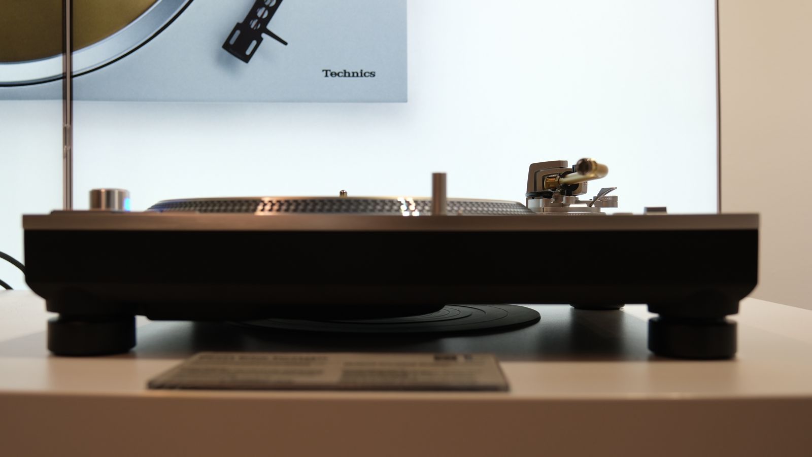

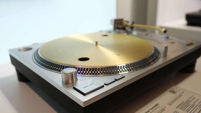

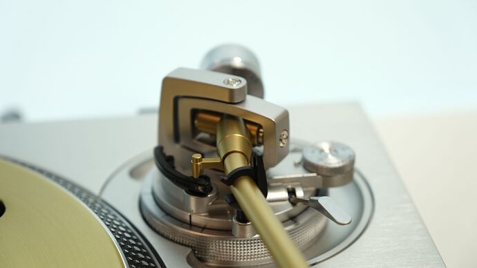

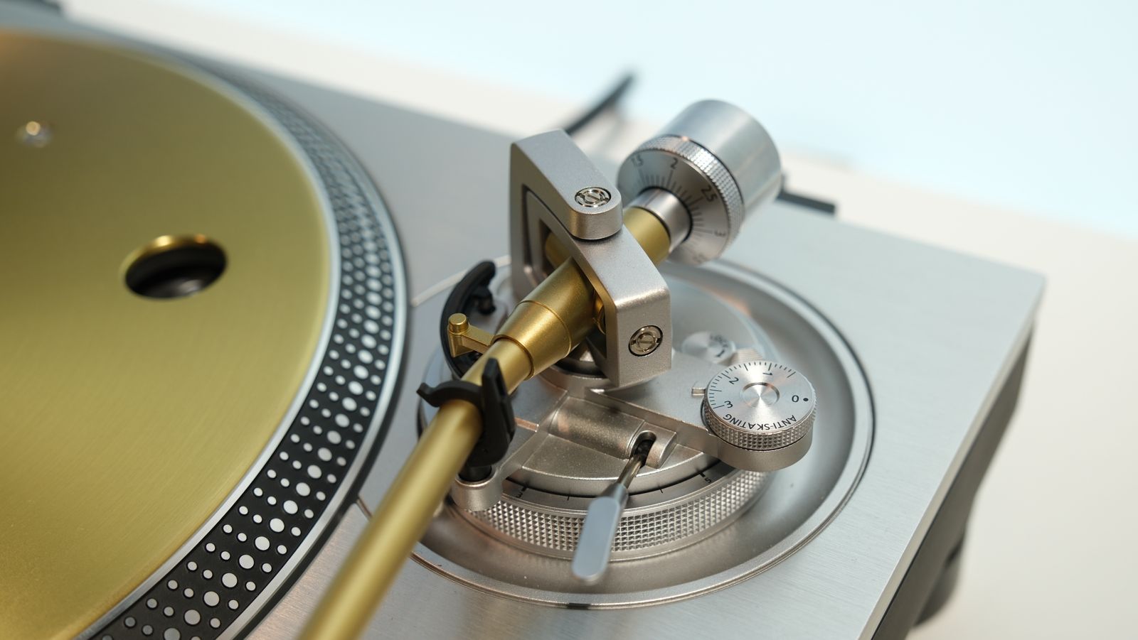

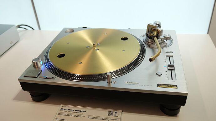

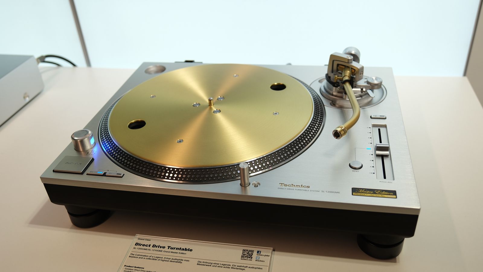

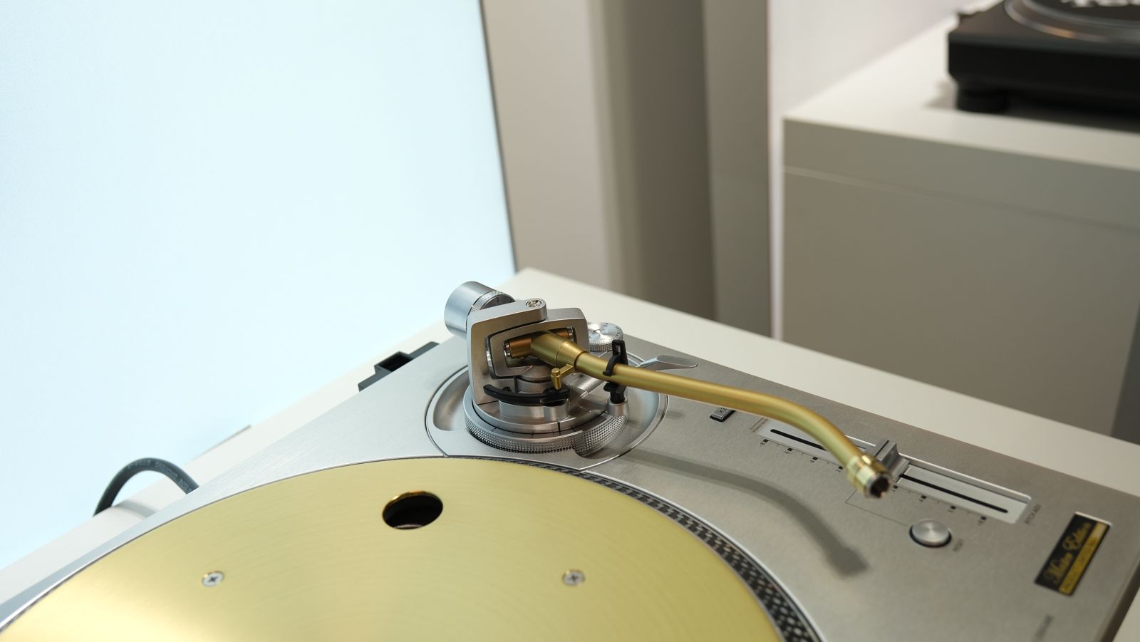

Немного фото Technics SL-1200GME с audio-выставки в Vienna.
По большому счету визуально отличий внешних только цвет тонарма и шильды.

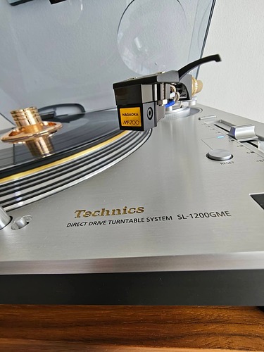

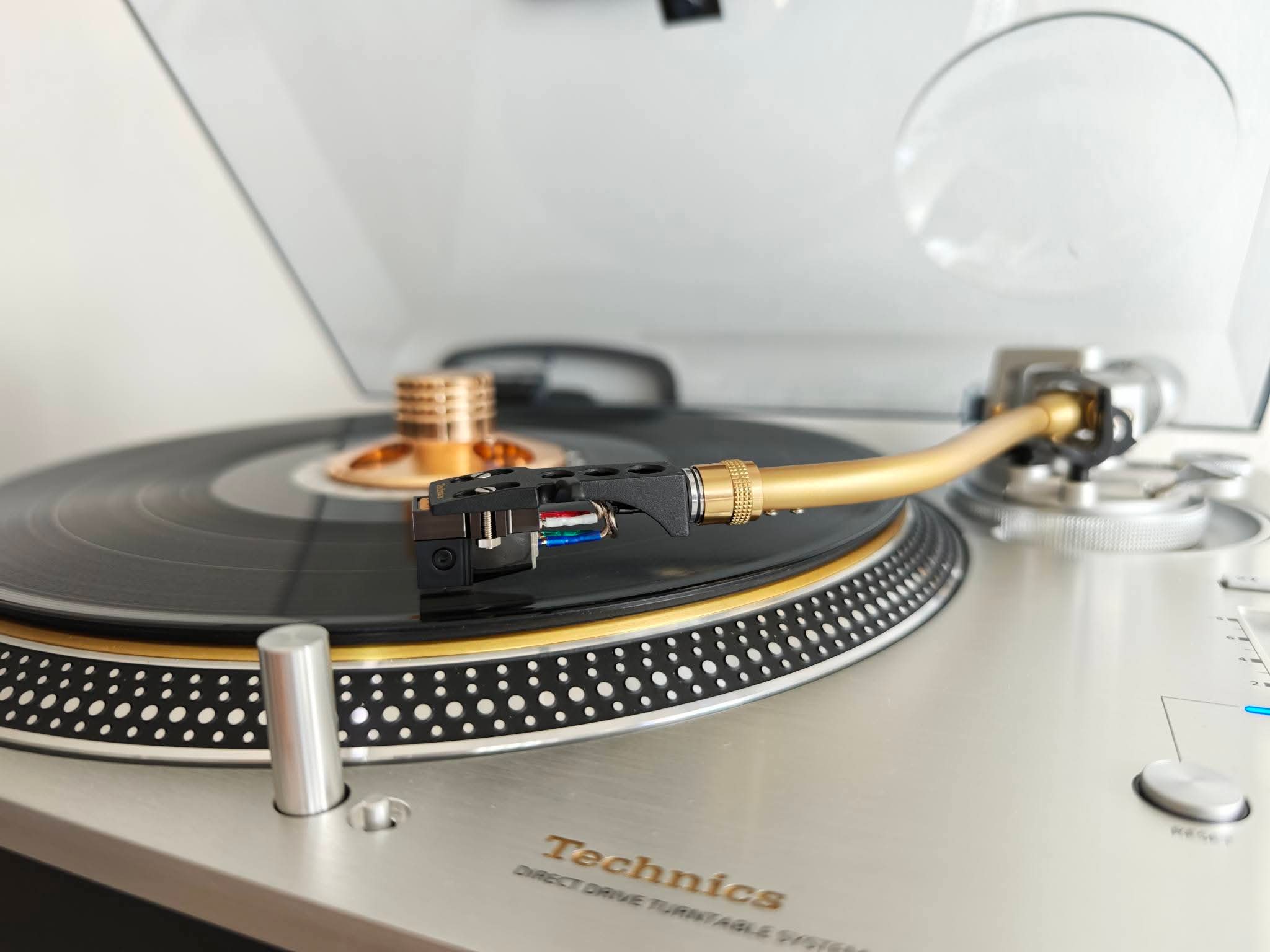

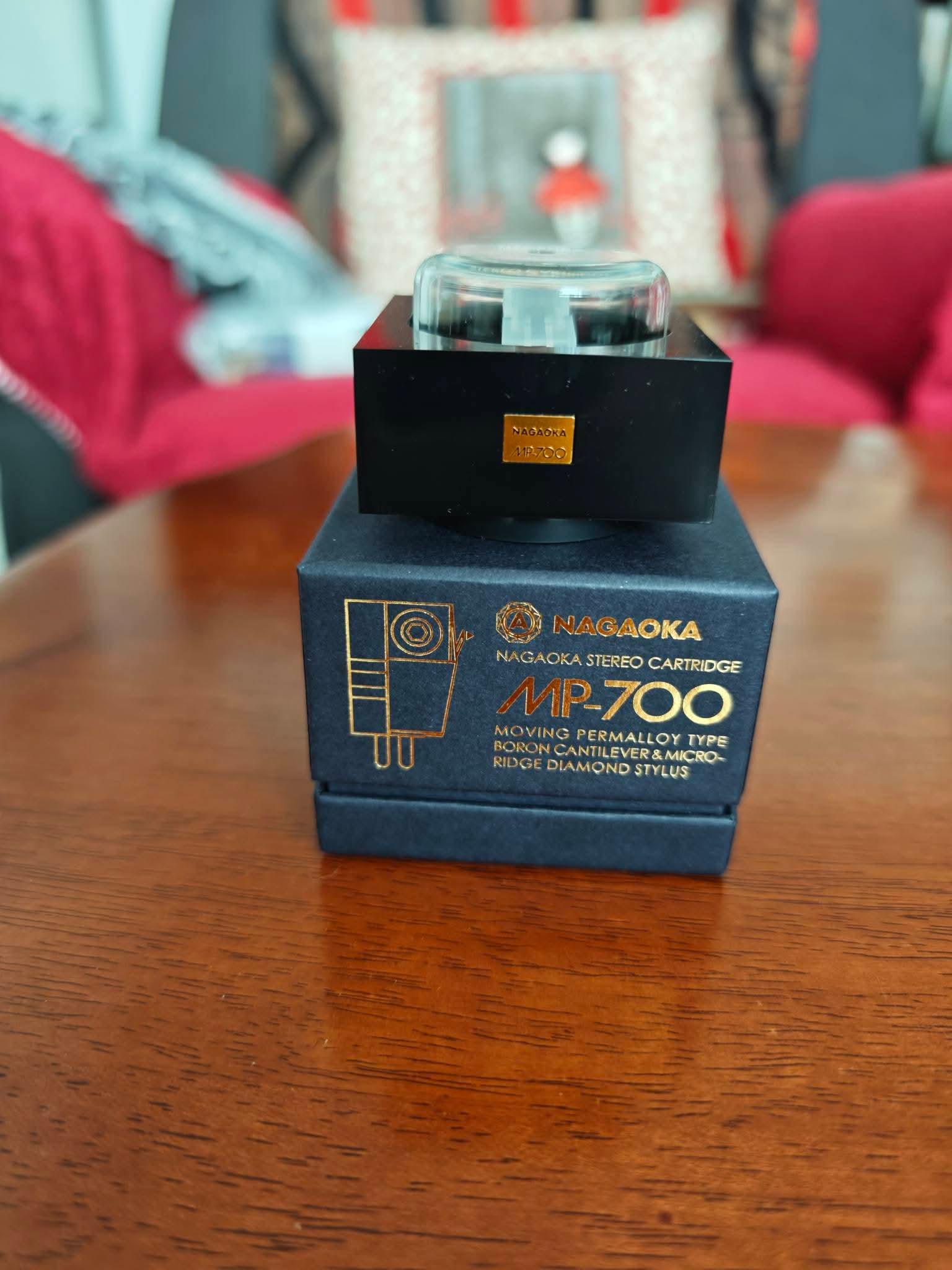

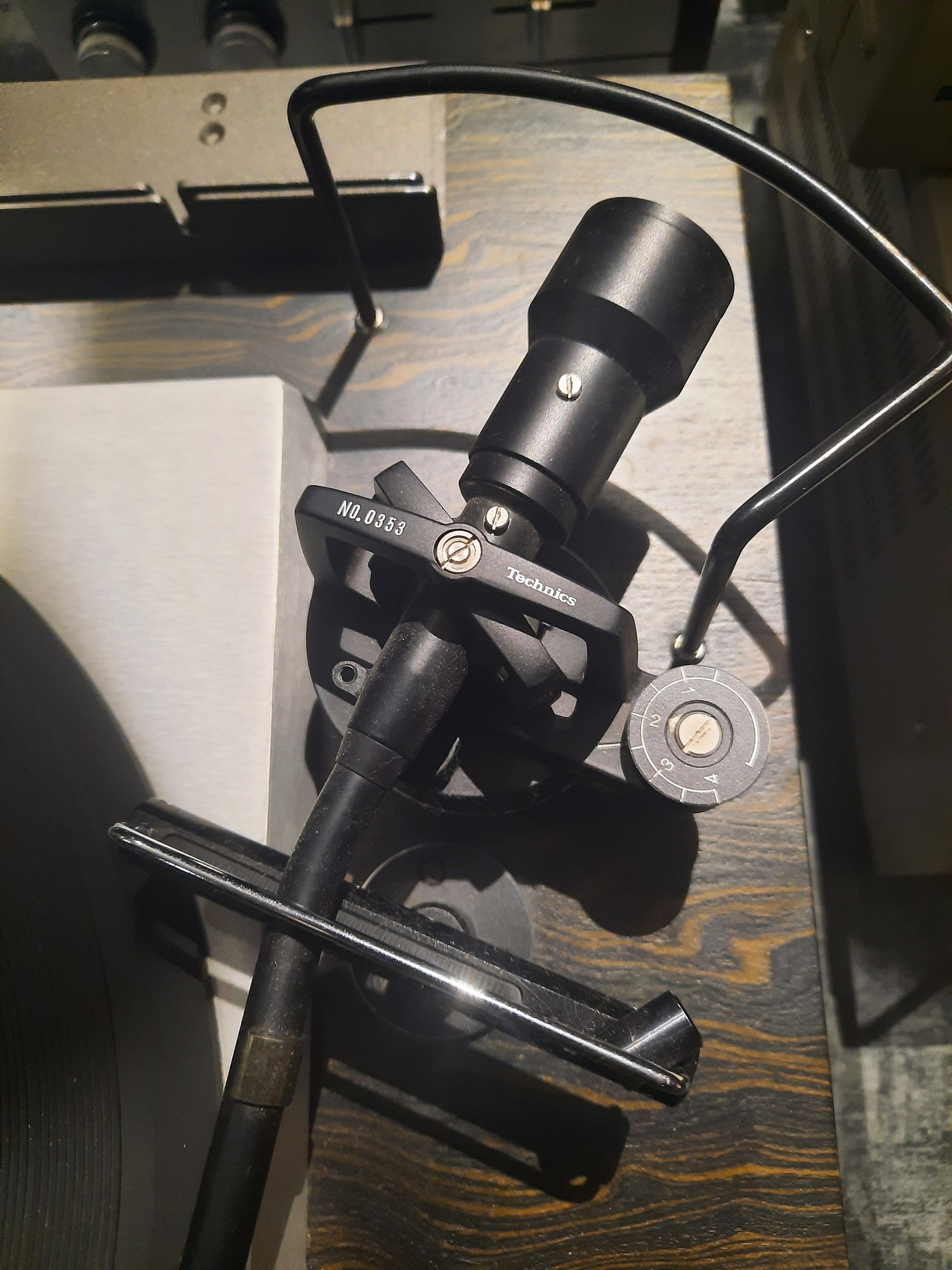

А вот фото с FB, с головой Nagaoka MP700

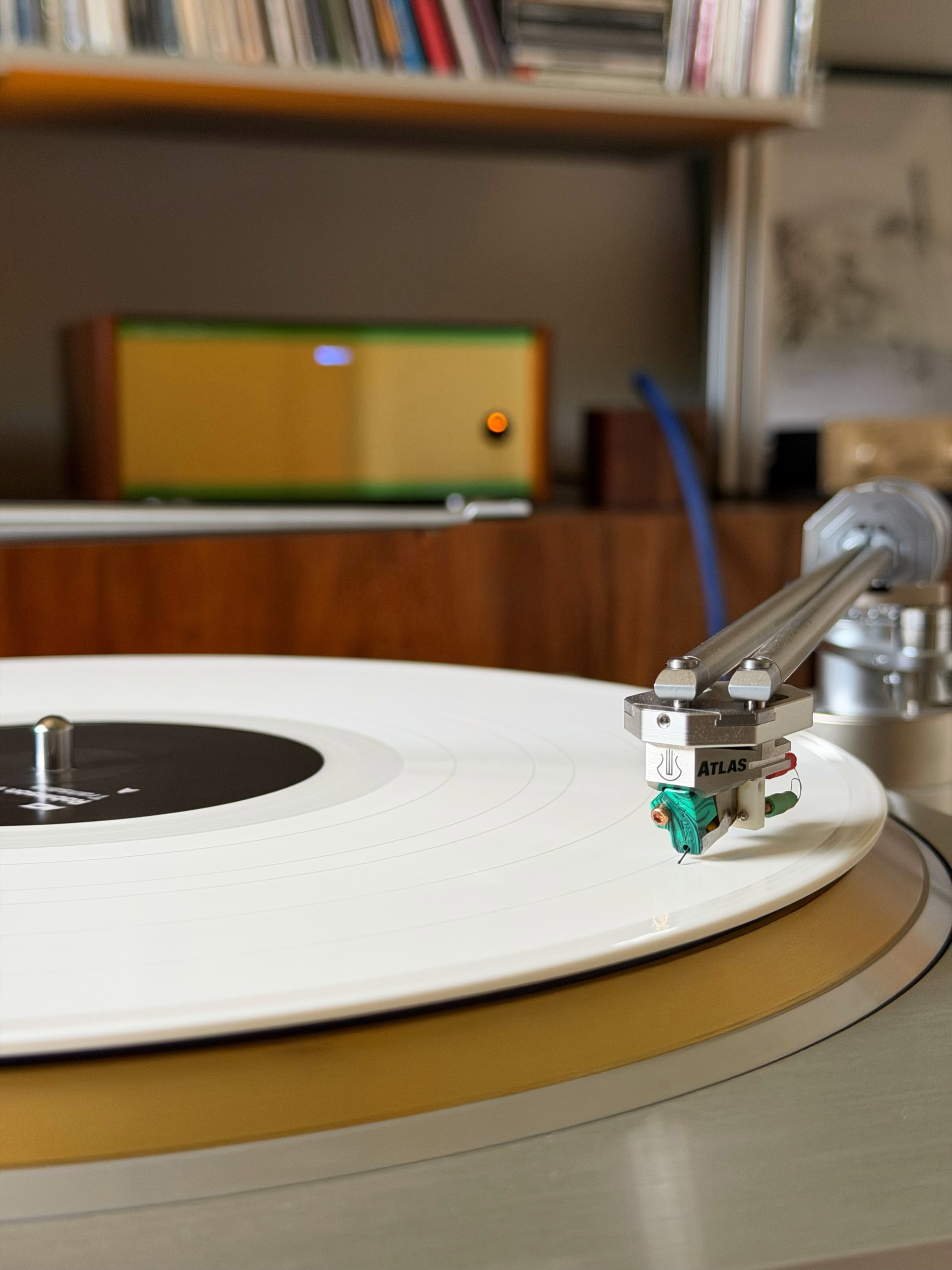

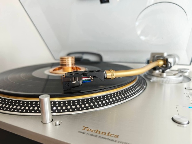

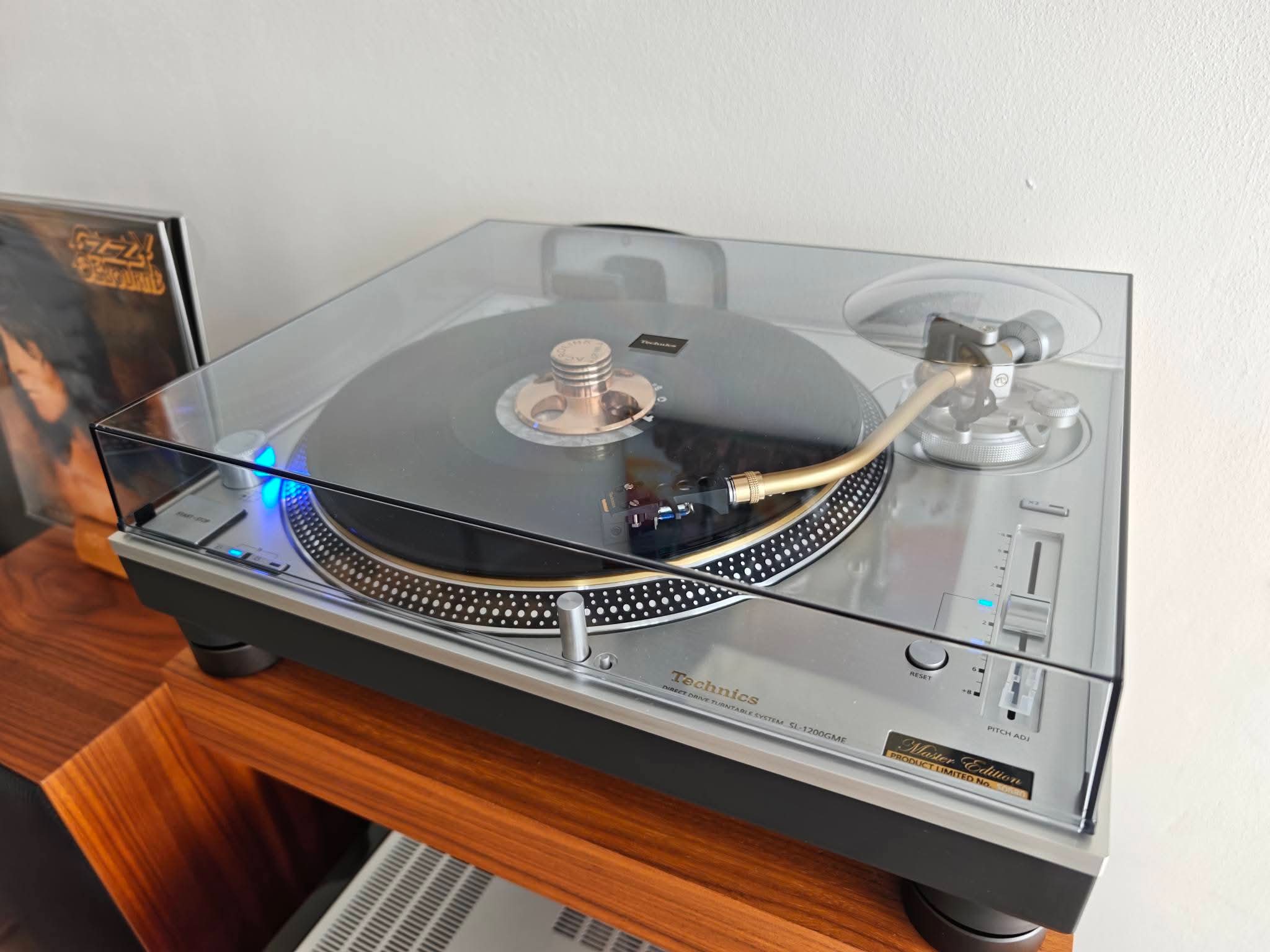

А это у меня дома. Жду головку 700ую и запасную вставку.

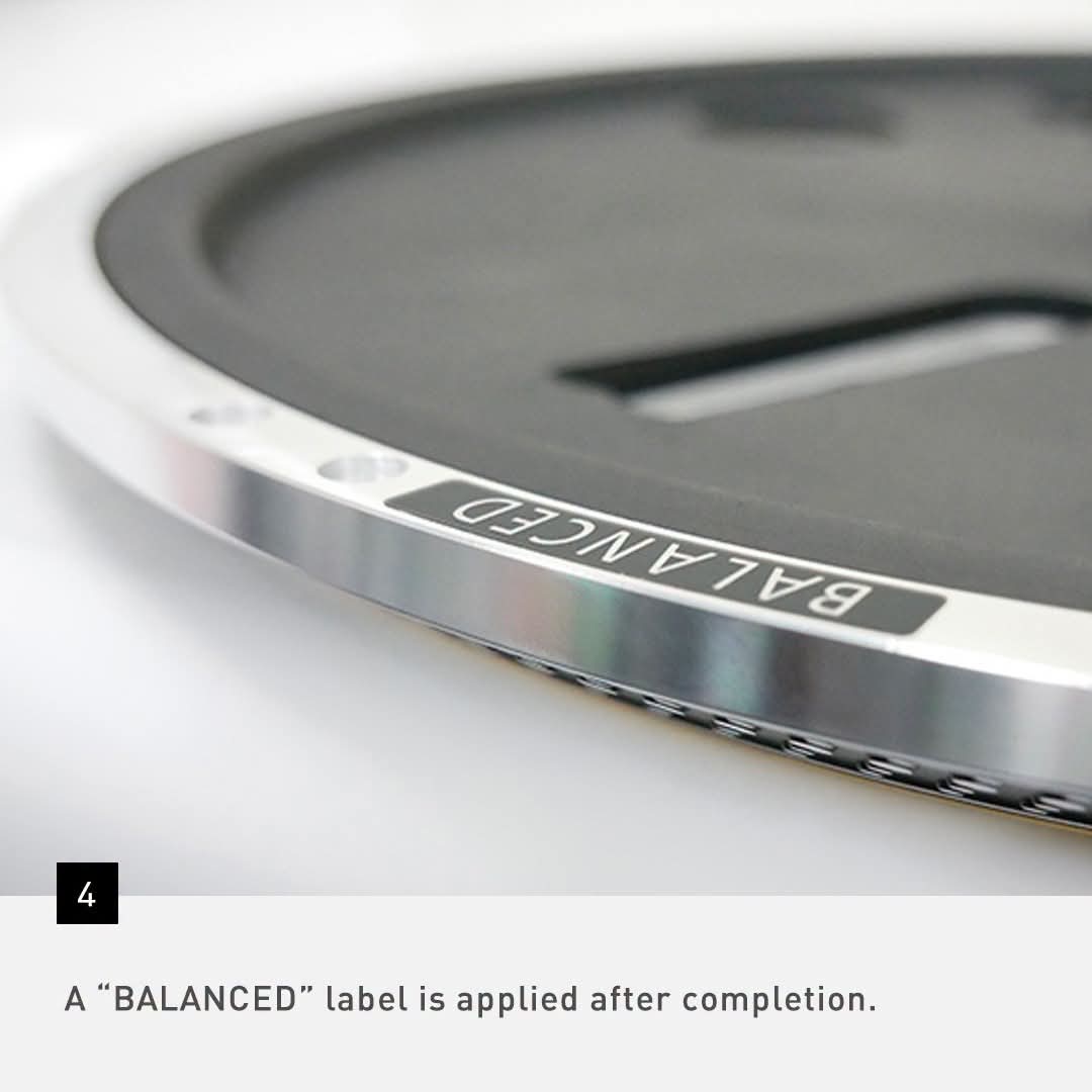

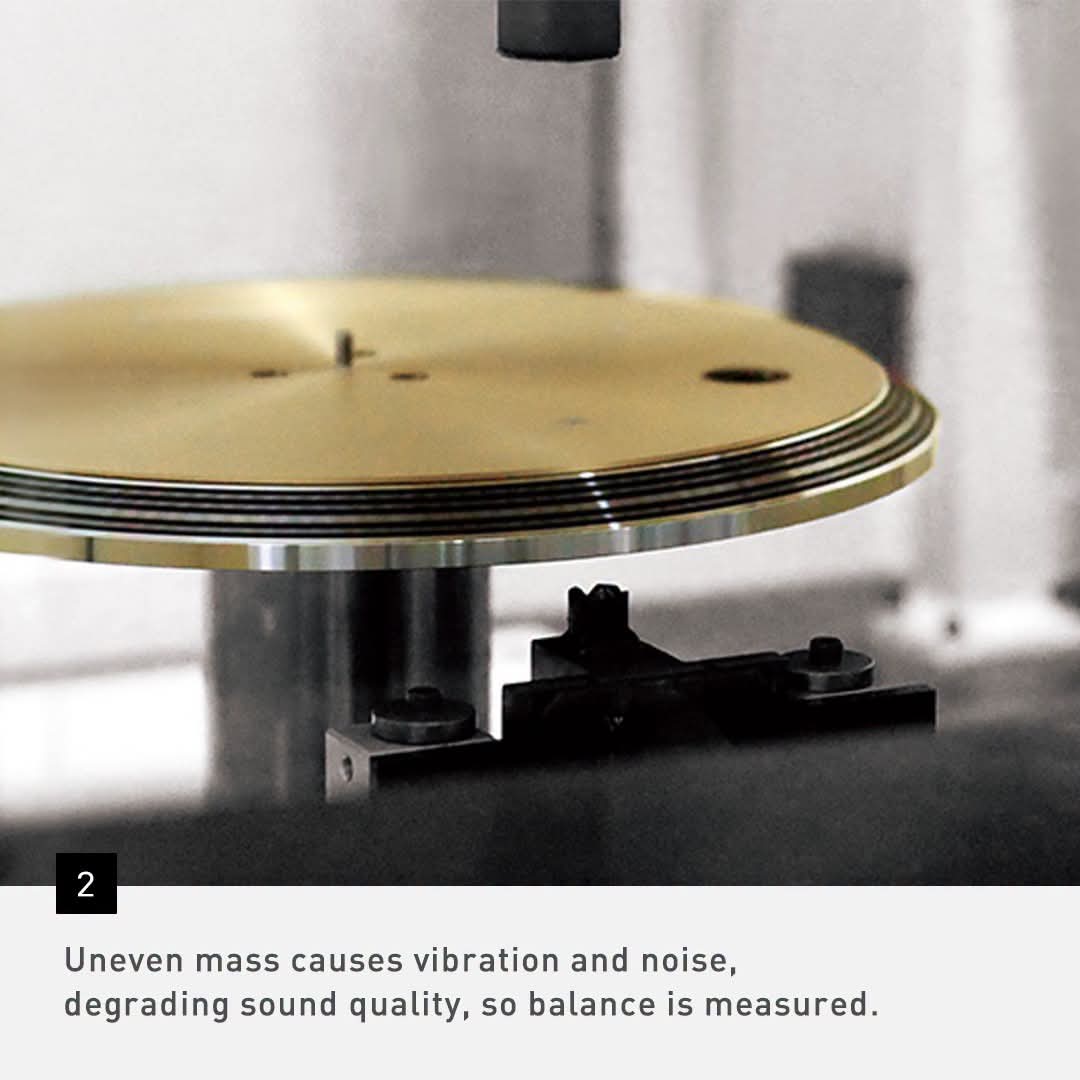

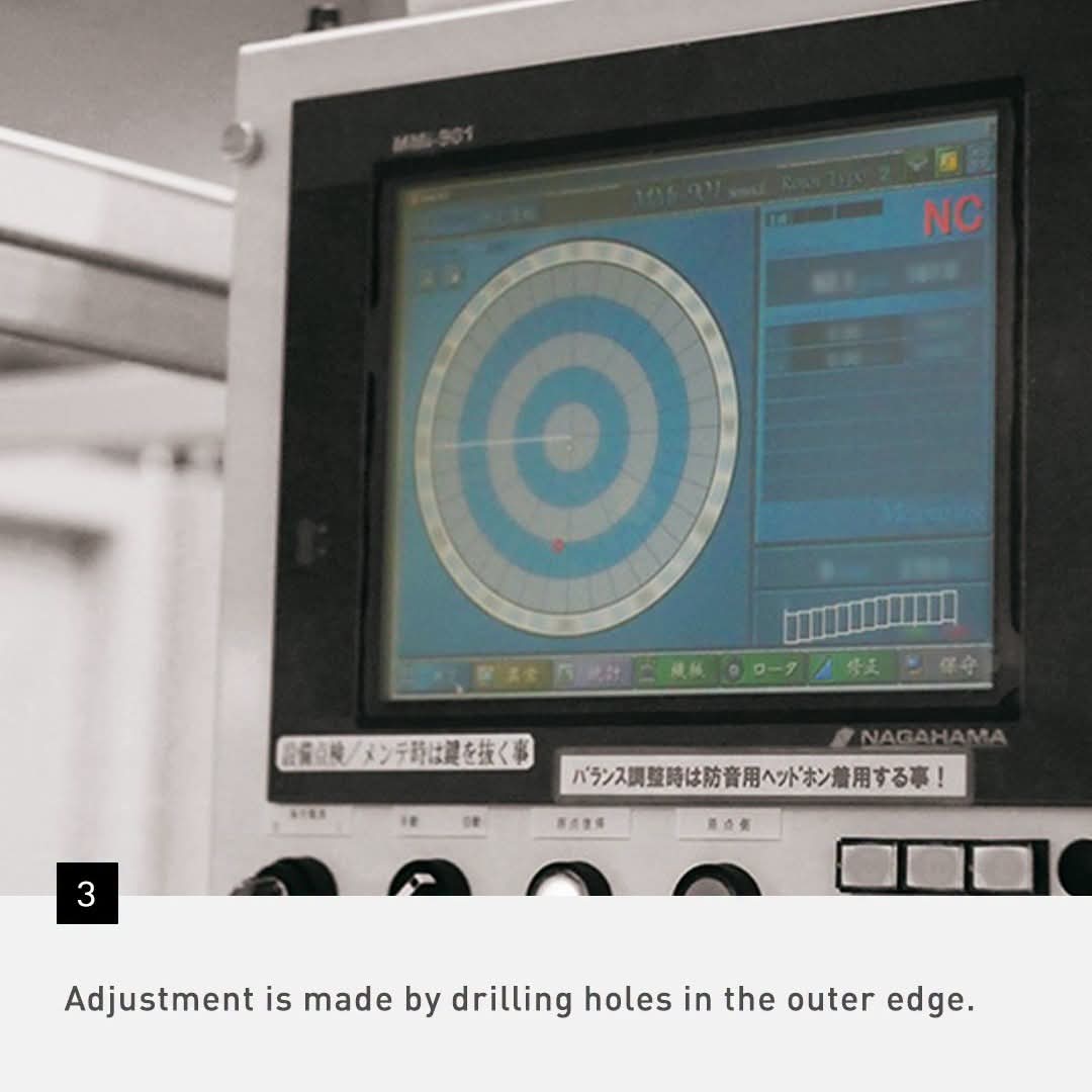

:black_medium_small_square:Точная балансировка каждого блока

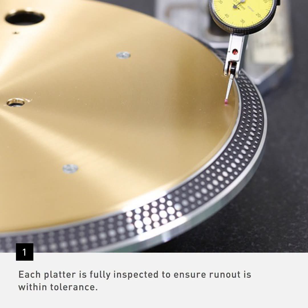

Даже малейший дисбаланс массы может повлиять на качество звука.
Для решения этой проблемы мы используем специально изготовленные балансировочные станки — аналогичные тем, что используются при производстве колес для скоростных поездов Синкансэн — для точной настройки каждого диска в отдельности.
Каждый экземпляр проходит тщательную балансировку, и в качестве подтверждения завершения на него наклеивается этикетка «СБАЛАНСИРОВАНО».
(Применимые модели: SL-1000R / SL-1200GME / SL-1300G)

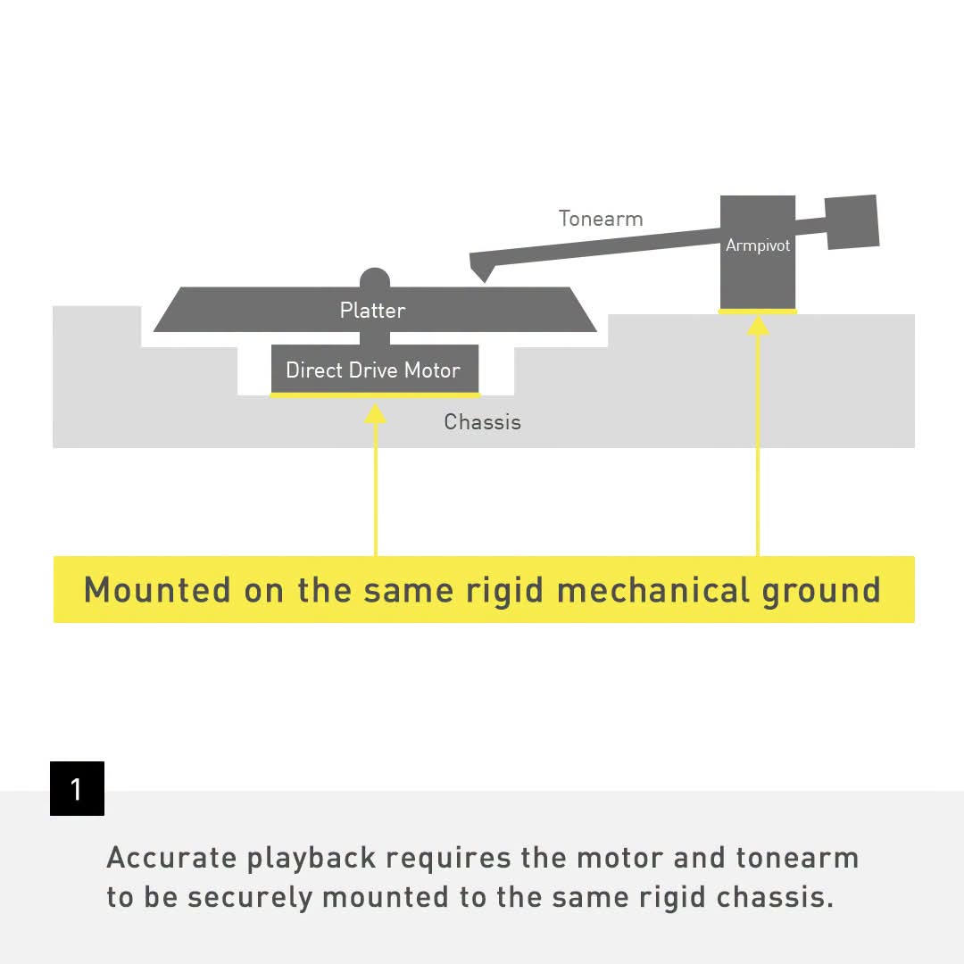

Механическое основание — это высокопрочная конструкция шасси, которая поддерживает ключевые компоненты, такие как двигатель и тонарм. Для максимально точного воспроизведения звука, записанного в канавке пластинки, крайне важно, чтобы и двигатель, вращающий диск, и тонарм, отслеживающий канавку, были прочно установлены на одном жестком основании.
При воздействии внешних вибраций двигатель и тонарм движутся вместе как единая конструкция, минимизируя их влияние на иглу. Если бы двигатель и тонарм двигались по-разному, картридж мог бы обнаружить нежелательные движения, потенциально ухудшая качество звука.
За счет повышения жесткости шасси, служащего механическим основанием, Technics минимизирует влияние нежелательных вибраций. Это позволяет картриджу более стабильно отслеживать канавку пластинки и воспроизводить музыку с большей точностью и достоверностью.

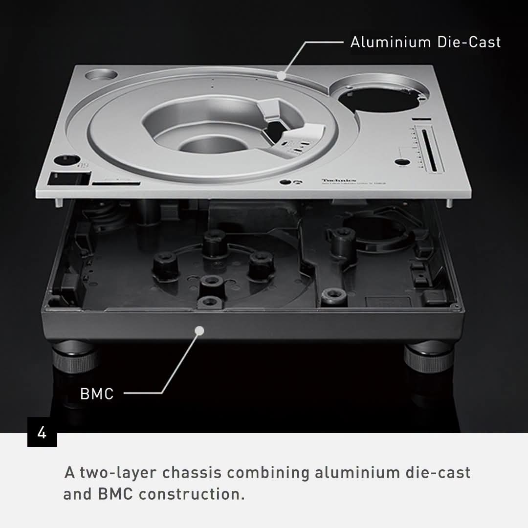

:black_medium_small_square:Высокожесткое двухслойное шасси, сочетающее литой алюминий и BMC
В SL-1300G мы коренным образом пересмотрели конструкцию шасси, основываясь на нашем опыте разработки флагманской модели SL-1000R.
В частности, для усиления механической основы мы внесли два ключевых улучшения:
  1. Сформировали прочную ребристую структуру в области крепления тонарма и области крепления двигателя.
  2. Увеличили толщину литого алюминия, используемого для верхней части шасси.

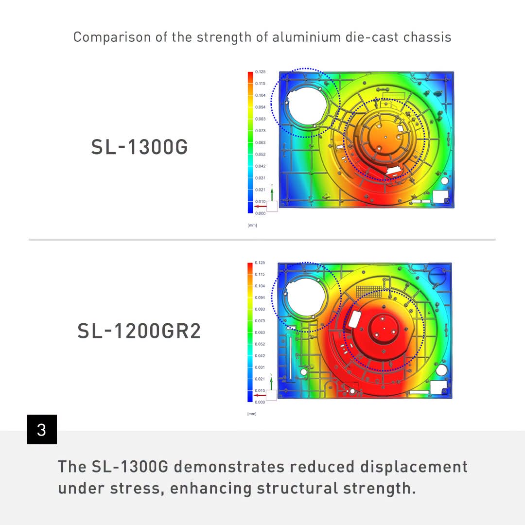

На рисунке показана нижняя сторона алюминиевого верхнего шасси. Благодаря включению реберных структур вокруг этих критически важных точек крепления шасси приобретает значительно большую прочность и жесткость.
На рисунке сравнивается жесткость на изгиб верхней части шасси между SL-1300G и SL-1200GR2. За счет увеличения толщины литого алюминия и усиления критических зон ребристыми структурами SL-1300G достигает большей устойчивости к деформации под нагрузкой, что приводит к значительному улучшению жесткости шасси.
На рисунке показана двухслойная конструкция шасси SL-1300G, которая сочетает в себе литой алюминиевый верхний корпус с нижним корпусом, изготовленным из BMC (Bulk Molding Compound). BMC обладает плотностью и твердостью, сравнимыми с металлом, обеспечивая превосходную жесткость и способствуя отличному контролю вибраций.
