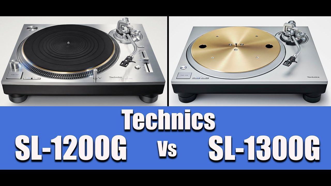

Стив Гуттенберг сравнивает 1200G и 1300G.
Хороший ролик, как по мне, интересный)
