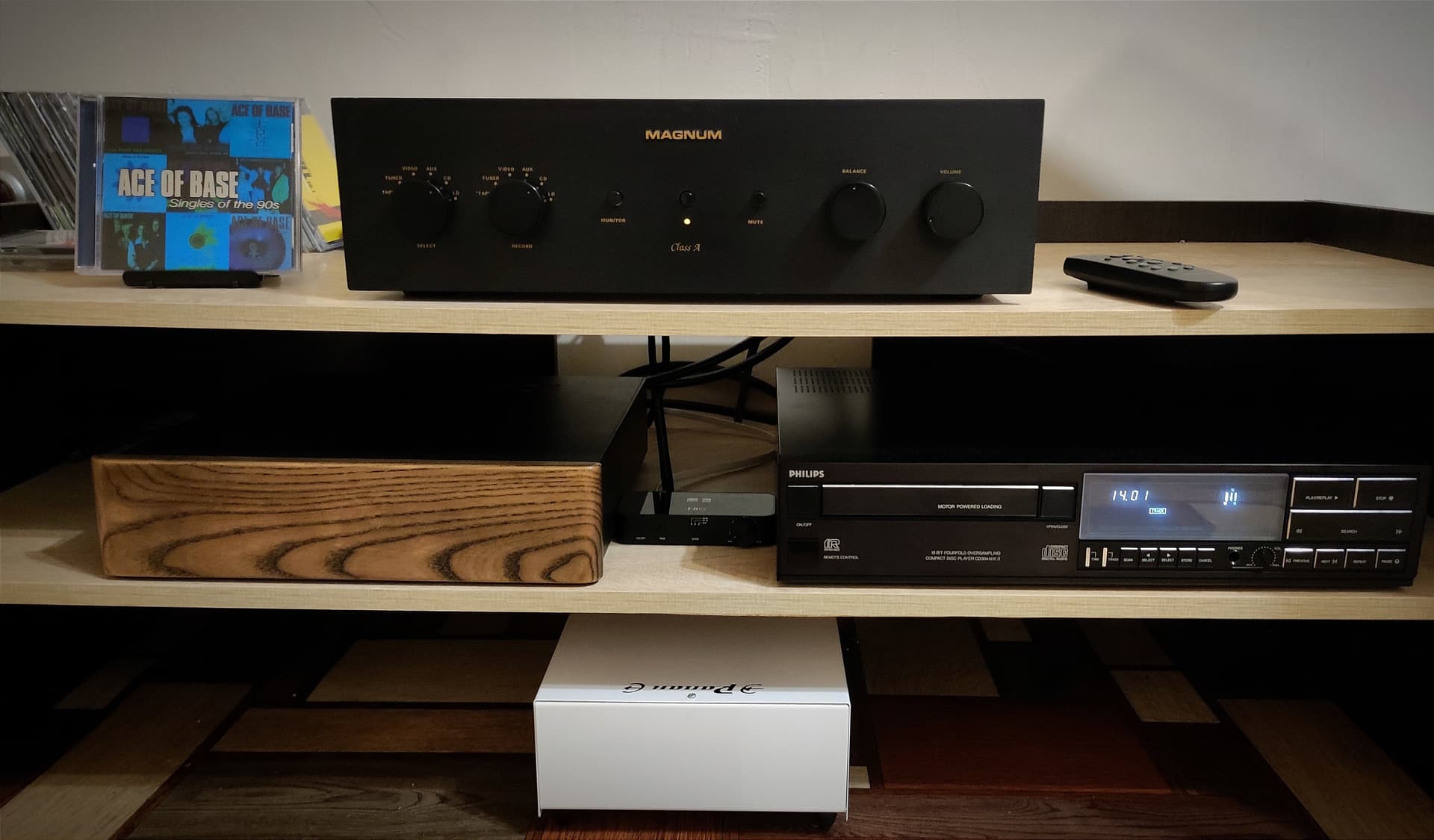

Грею шарм с дороги и вникаю в связку его и 304го филипка как транспорта
Эх, nos звук ни с чем не спутать! Всё стало гораздее, относительно фила как полного плеера на 1541 (хотя думаю отсутствие рекапа влияет пагубно)
Егор, а это у Вас уже какая-то новая версия Charm или именно Ваш бывший аппарат?
На них не делал. Было дело со 104, первое впечатление было хорошее, даже удивился. Но очень быстро всё прошло,резкое,пустое, инструмент как рамка без картинки. Ну не моё.
CD-304 Mk2 как полный плеер ИМХО никакой, рекап его не спасает.
Mk1 - да, за счет 1540 имеет свою душу, а тут простая и плохая реализация 1541. Имею оба, и еще много что ).
А вот как транспорт CD-304 Mk2 - ничего так, забавный такой абсолютно не тронутый поток. Правда тормозные они эти CDM1, и диски свыше 70 минут даже будучи полностью исправными - не идеально крутят.

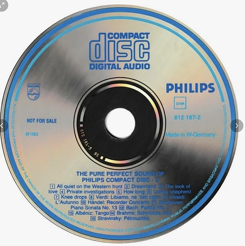

Мой Philips cd304 крутит этот диск без проблем. На что рассчитан прибор так и работает. В Астон Мартин холодильник запихнуть нельзя, но это не делает машину хуже
Аналогично, cdr до 80 мин без затыков и проблем, что не так не знаю :hugs:
Если лазер жив, то вся остальная механика CDM1 настраивается и приводится практически к состоянию “как новый”, по настройке механики, чтобы и в начале и в конце диска читалось, всё прекрасно описано в сервис-мануале + опыт восстановления стертого валом пятака тоже в интернете хорошо описан, вообще это практически самый распространенный механических износ.
Бывший, буду ждать возможности установки коакса и i2s в одном аппарате, пока, к сожалению, Денис так сделать не может.
Решил вернуть свой пока, весной мб буду менять)
Это диск на 52 минуты, при чем он тут в ответе ? Если у вас плеер, чтобы тестовые родные диски крутить - ну что ж. У меня >3000 дисков, и все еще пополняется, ессно только оригиналы. Меня плеер интересует не как чистая “легенда”, а чтобы музыку слушать с него, всю что есть. CD-304 Mk1 у меня лично уже 25 лет как в деле, юбилей можно сказать отпраздновал, а до меня у какого-то немца крутился. CD-304 Mk2 - купил сильно позже, интереса ради уже. С точки зрения что качества воспроизведения цифрового потока (ну тут с Mk1 его не снять напрямую, поэтому речь про Mk2), что удобства - эти аппараты на CDM-1 все ж уступают имеющимся у меня на СDM-9 Pro и KSS-151A. Хотя в реальности геморроя с CDM-1 меньше с СDM-9 Pro при покупке, так как если не совсем идиот в нем ковырялся, то будет достаточно живой, а CDM-9 Pro 50/50 если не было замены головы, увы. Но в реальной эксплуатации и звук, и удобство с CDM-9 Pro все же лучше ). На CDM-1 надо при всей его харизме постоянно помнить про некоторые ограничения, при большой коллекции дисков это существенно.
