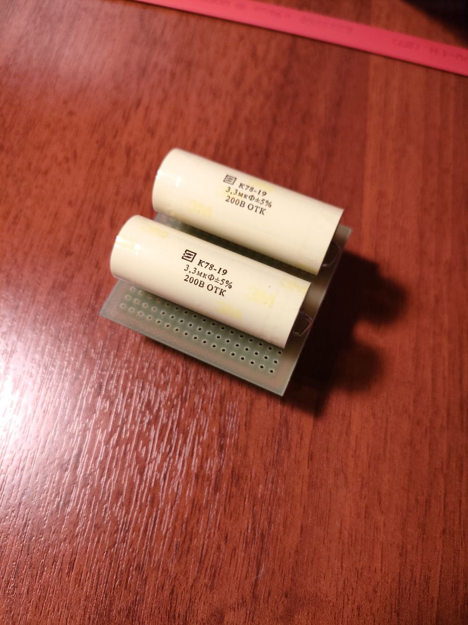

https://youtu.be/EV_-q4kNl1k?si=4ZWmSNNW70HFp4d9 Коллеги! Кто что думает о решении автора этого мода вынести конденсаторы смещения (вроде так они называются) обвязки цапа на отдельную плату

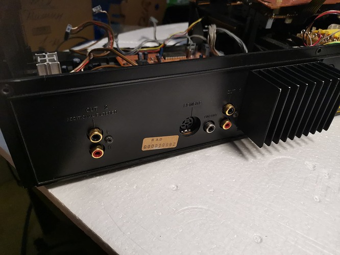

А вам слабо? :slight_smile: (фото не мое!!!)

Как вариант? Но это разделительные. Если речь идёт об обвязке 1541, то слишком далеко получается, наводки…
Аббас в обвязку цапа ставил неполярные электролиты. Что по этому поводу он сообщал, уже не помню
А автор утверждает, что наоборот хорошо.
Не, не слабо… :stuck_out_tongue_winking_eye:
Только снял все, что мешает…

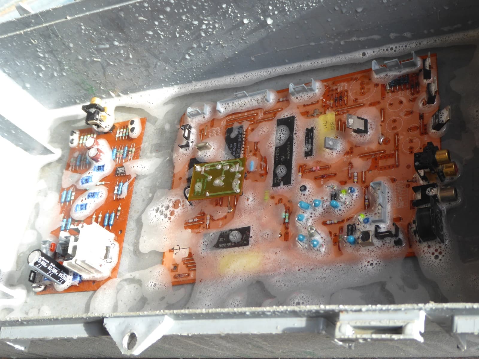

А вот банные процедуры платы Dodson 217 заснял…
20 лайков
Класс! А чем моете? Не вода же? Я всегда думал, что вода и электроника несовместимы…
Можете поподробнее рассказать о процедуре, если не профессиональный секрет?
Тоже интересно! Правда «помыть» хочу усилитель… чуть ли не ванночки делают люди, читал
Мою вода с фэри(кисть-зубная щётка), под струю потом и сразу обильно изопропилом проливаю, затем на нижний подогрев под 150°С или фен от паяльной станции на пару минут.
Мыл и материнки и платы сотовых и прочую загаженную электронику.
Секрета никакого нет.
Максимально горячая вода из под крана, обычное хозяйственное мыло, которое без всяких отдушек и прочего, коричневое, щётки, кисточки… В зависимости от загаженности, иногда в 2-3 захода…
Потом просто промывается горячей водой, а сушу обычным, довольно мощным бытовым феном… Спиртом промываю, уже после установки деталей, что бы смыть флюс.
Но, надо учитывать, что некоторые детали не любят водных процедур, их приходится демонтировать.
Но, такая мойка необходима, если на плате есть потекшие конденсаторы, так как электролит штука коварная, и спиртом не смывается, нужна щелочная среда, что бы его нейтрализовать.

Есть такое! HMI панели, контроллеры, частотники так отмываю, по другому ни как, главное к делу с трезвой головой подойти и просушить как следует.
