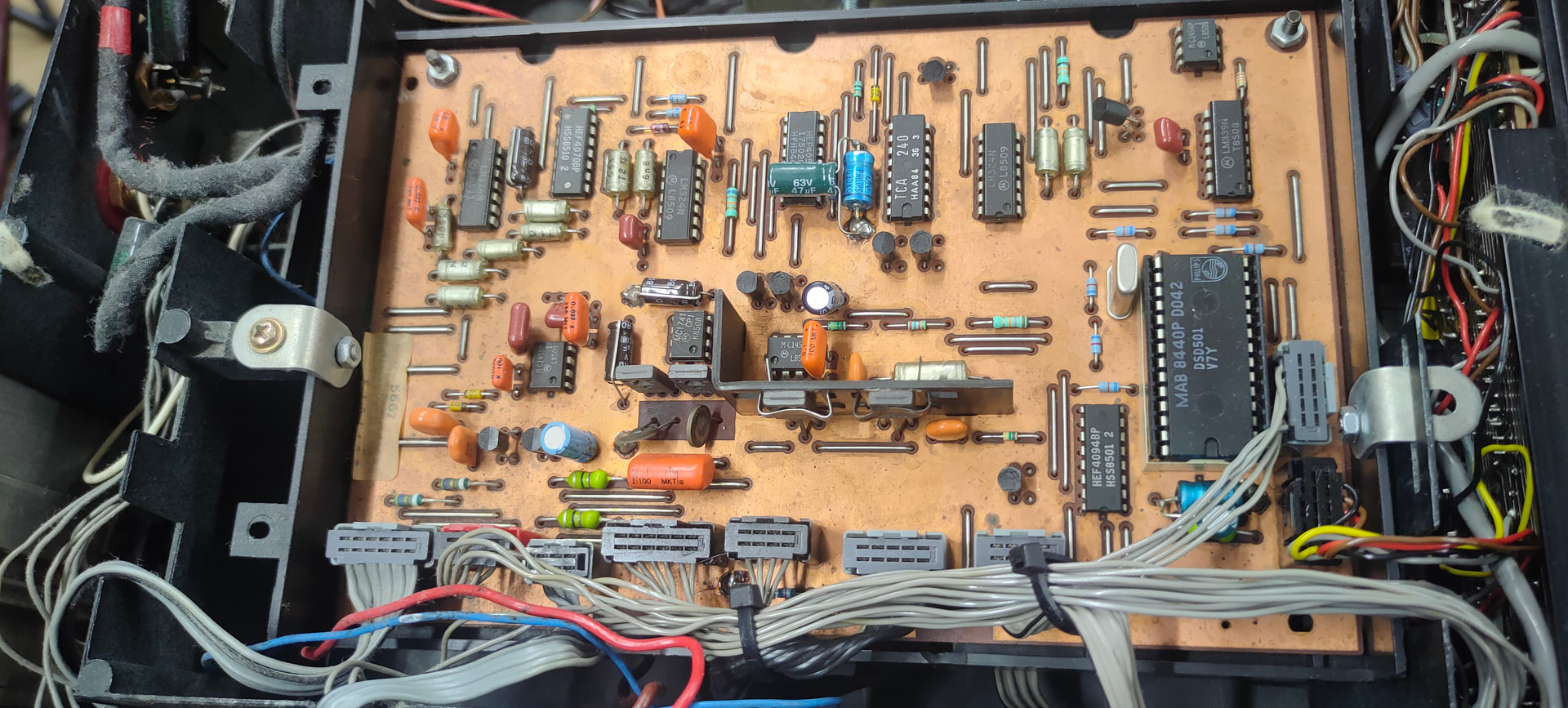

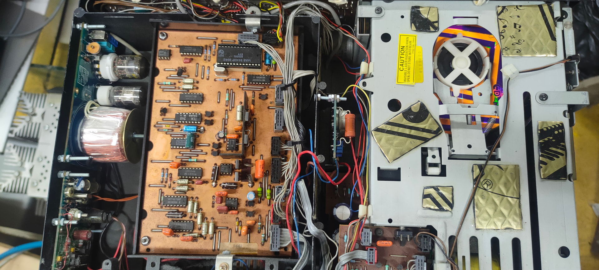

Ну так а зачем вам знать, если незнакомо ). От морковкиного зада не объяснишь же ). Аббас - автор серьезных авторских конструкций на TDA1541. Сам на DAC на 1540 так и не сделал серийно, но делал некоторое количество апгрейдов для них. Также делал платы для энтузиастов. Собственно и делает, он просто под Киевом, поэтому по понятным причинам с 2022 года с РФ никак.

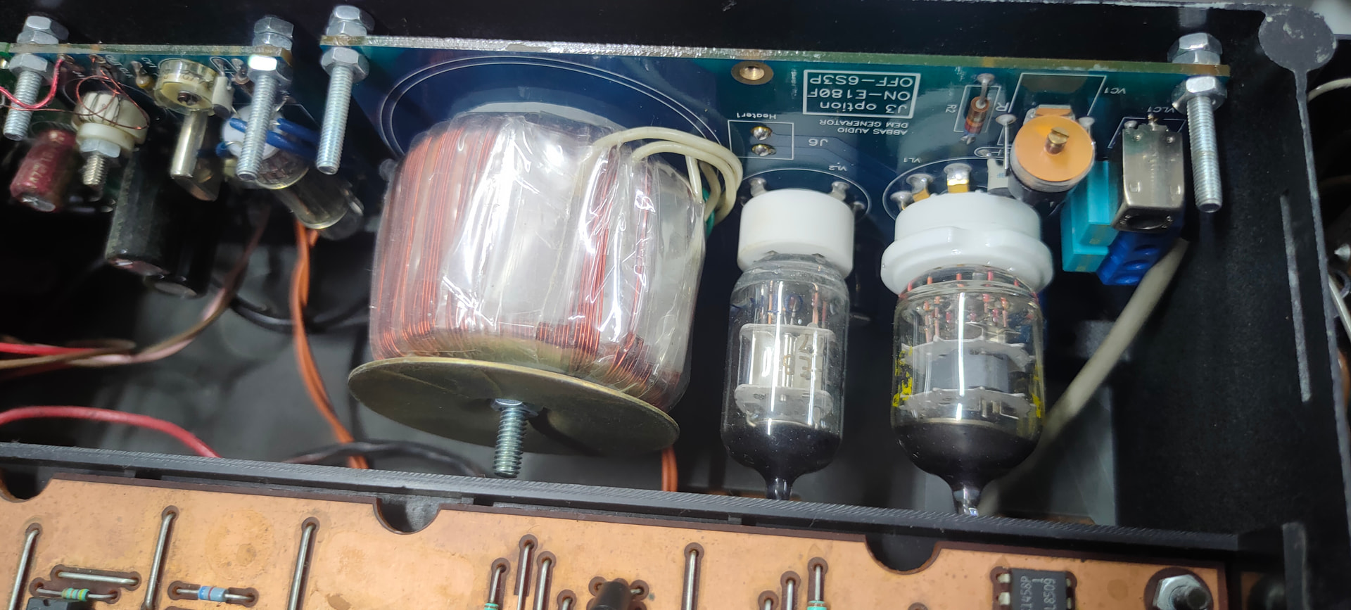

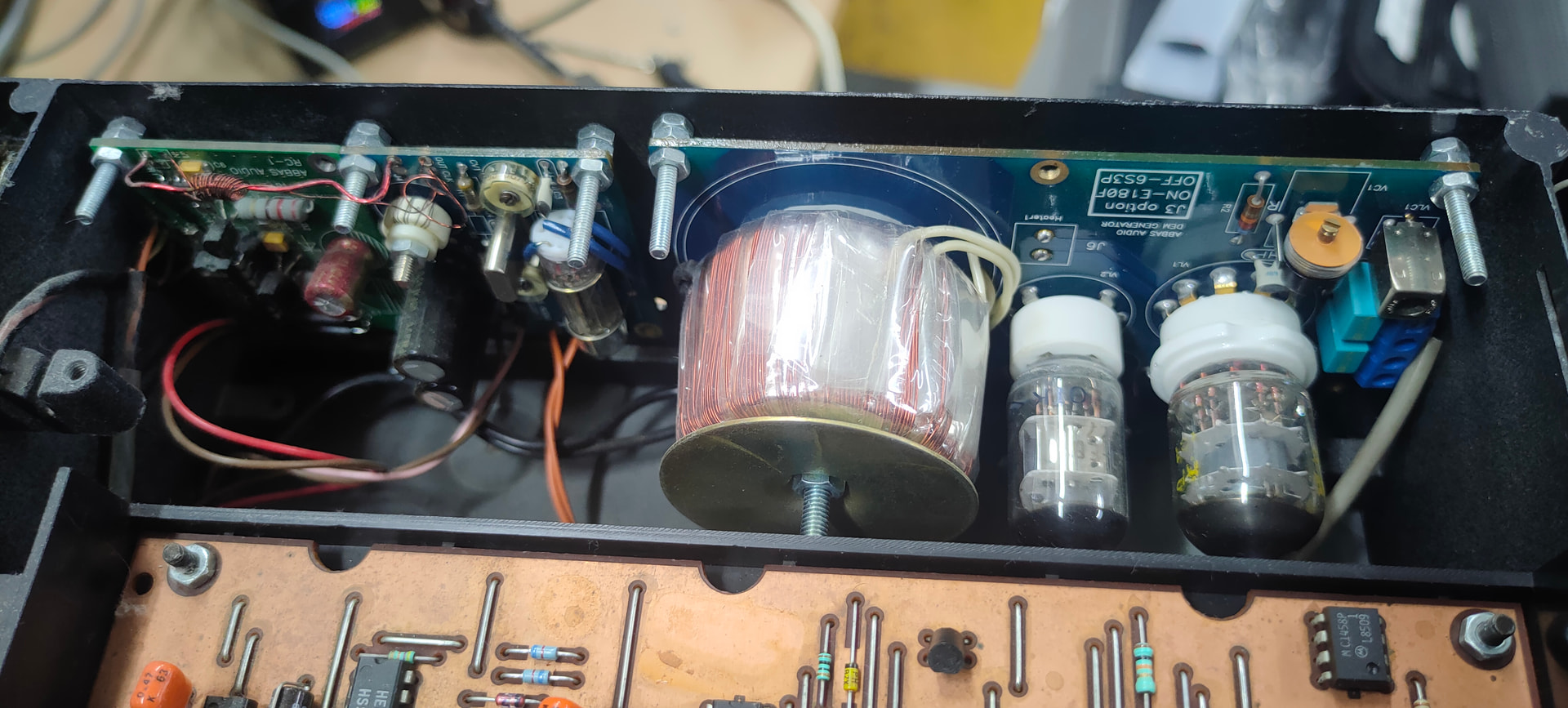

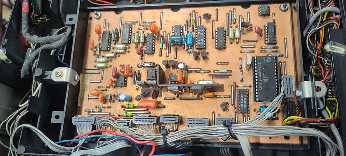

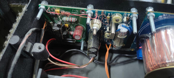

У вас там стоит внешний DEM клок ламповый от Аббаса (плата с большим трансом и 2 лампами). И еще рядом апгрейды, наверное по питанию дака. Возможно и в NOS переведено. А по выхлопу так навскидку мне неясно - ОУ там родные на месте, но может там мимо них выхлоп сделан, платка похожая на него с советскими транзисторами там есть.
Вряд ли это делал сам Аббас, я не помню у него такой переделки описанной, да и не его стиль напихать так все в корпус. Он предпочитает внешними блоками все сделать. Скорее какие-то энтузиасты “по мотивам” на базе его плат.
Итог может быть разным ).

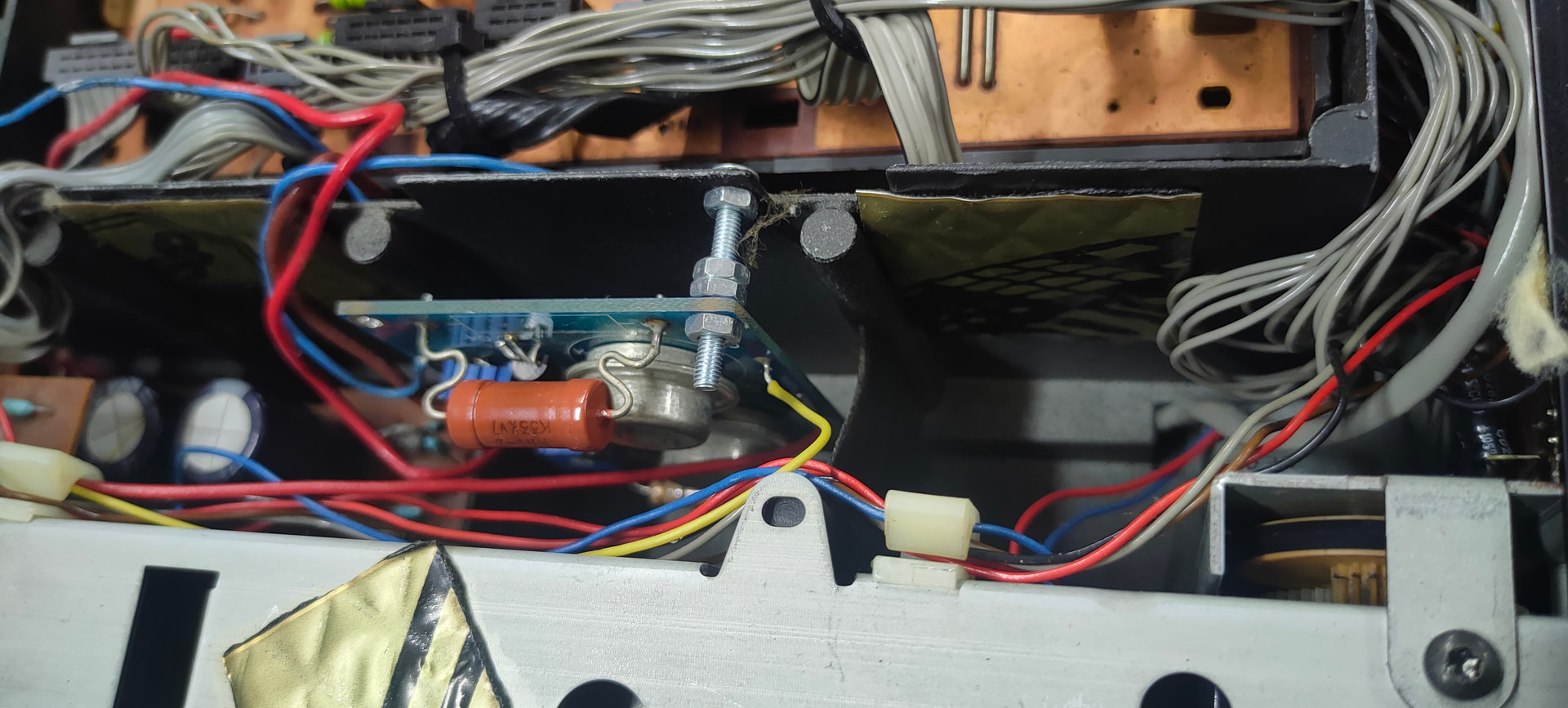

Вот что ответил продавец -

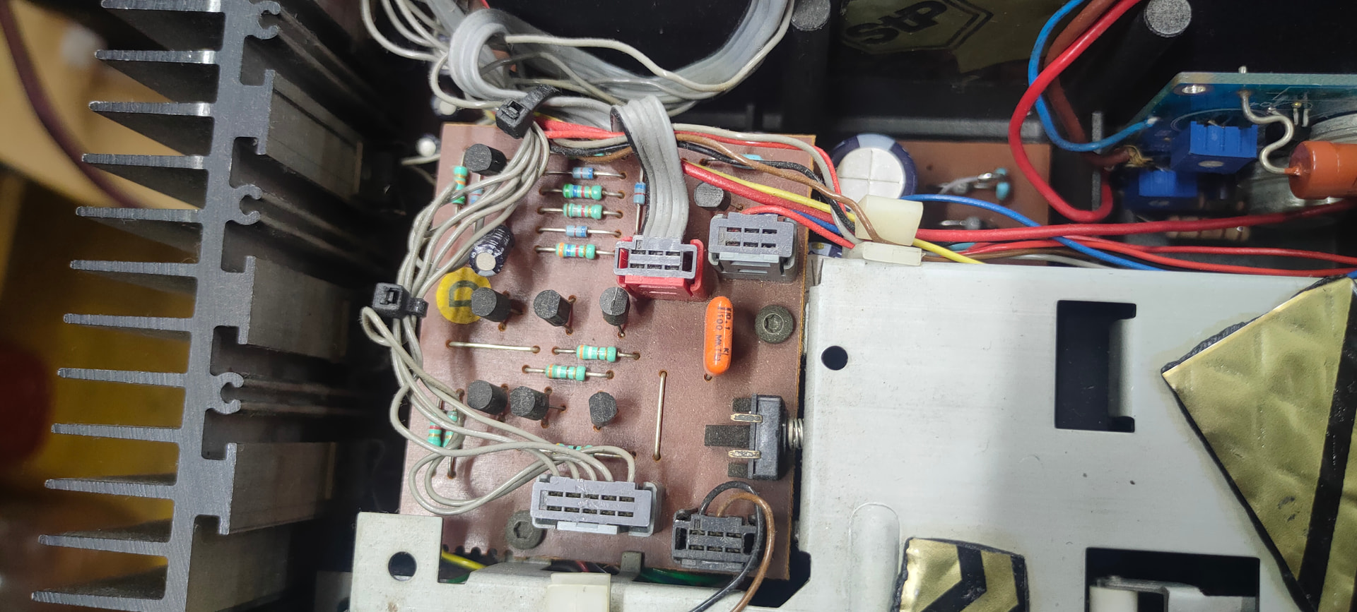

Установлены ламповый тактовый генератор с низким джиттером и Dem-clock с частотой 1,2 мегагерца от Abbas. Параллельные стабилизаторы на винтажных высокочастотных германиевых транзисторах.
Декодер и ЦАП работают без отсебятины, переведены в режим без передекретизации NOS (no over sampling)
Аппаратное гнездо питания, для возможности смены и подбора сетевых кабелей.
(Вроде выходные гнезда позолоченные. Не помню, посмотри)
Выход аналоговых цепей непосредственно на выходные гнезда минуя лишние переходные колодки и разъемы
Ну да, в принципе все, что видно.
Тут собственно просто при переводе в NOS оставлен выхлоп на ОУ родных обычный, что и понятно, в этом корпусе сложно сделать как-то иначе, тем более засунув в него DEM клок ламповый с питанием.
Поэтому это не совсем уж топ, но должно быть заметно лучше штатной схемы.
Сильно лучше не выходя за оригинальный корпус не сделаешь.
