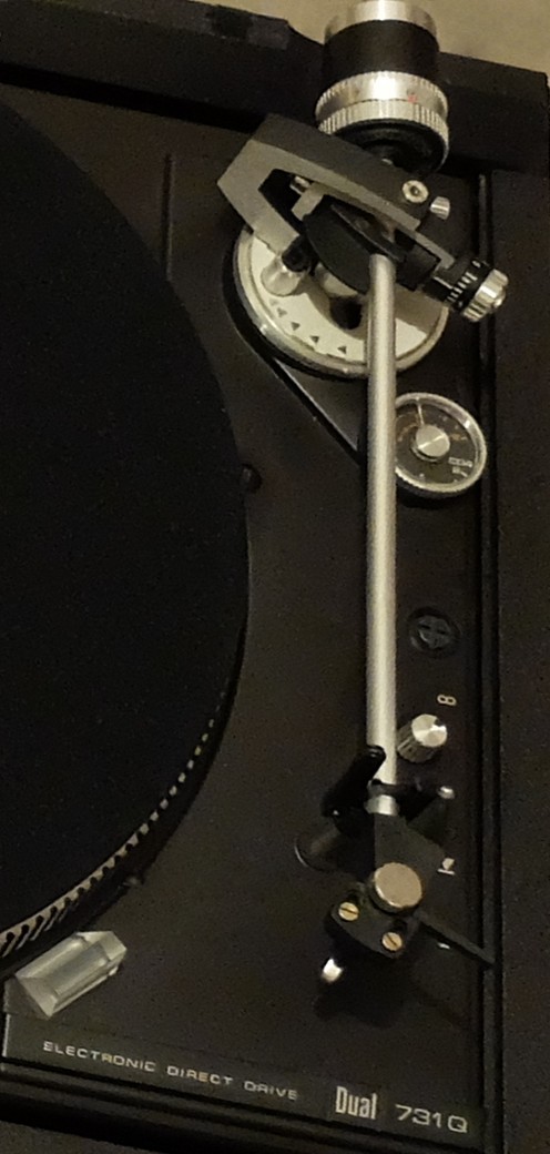

Вариантов много, я ставил современные Dual. Разумеется они совершенно невесомые по сравнению со старым бутербродом, надо утяжелять грузом при необходимости (в зависимости от головы и противовеса конечно).
Родные шеллы закреплять бесполезно, головка штатно ставится на съёмную площадку под проприетарный разъём в шелле (у разных поколений разные шеллы, площадки и разъёмы).
А можно фото того, что получилось?…
Давно не делал, если и найду, то просто рабочие на телефон. Там ничего особенного, выглядит так же, как… на современном Dual с несъёмным шеллом) Только трубки на старых толще, надо посадку немного растачивать дремелем.

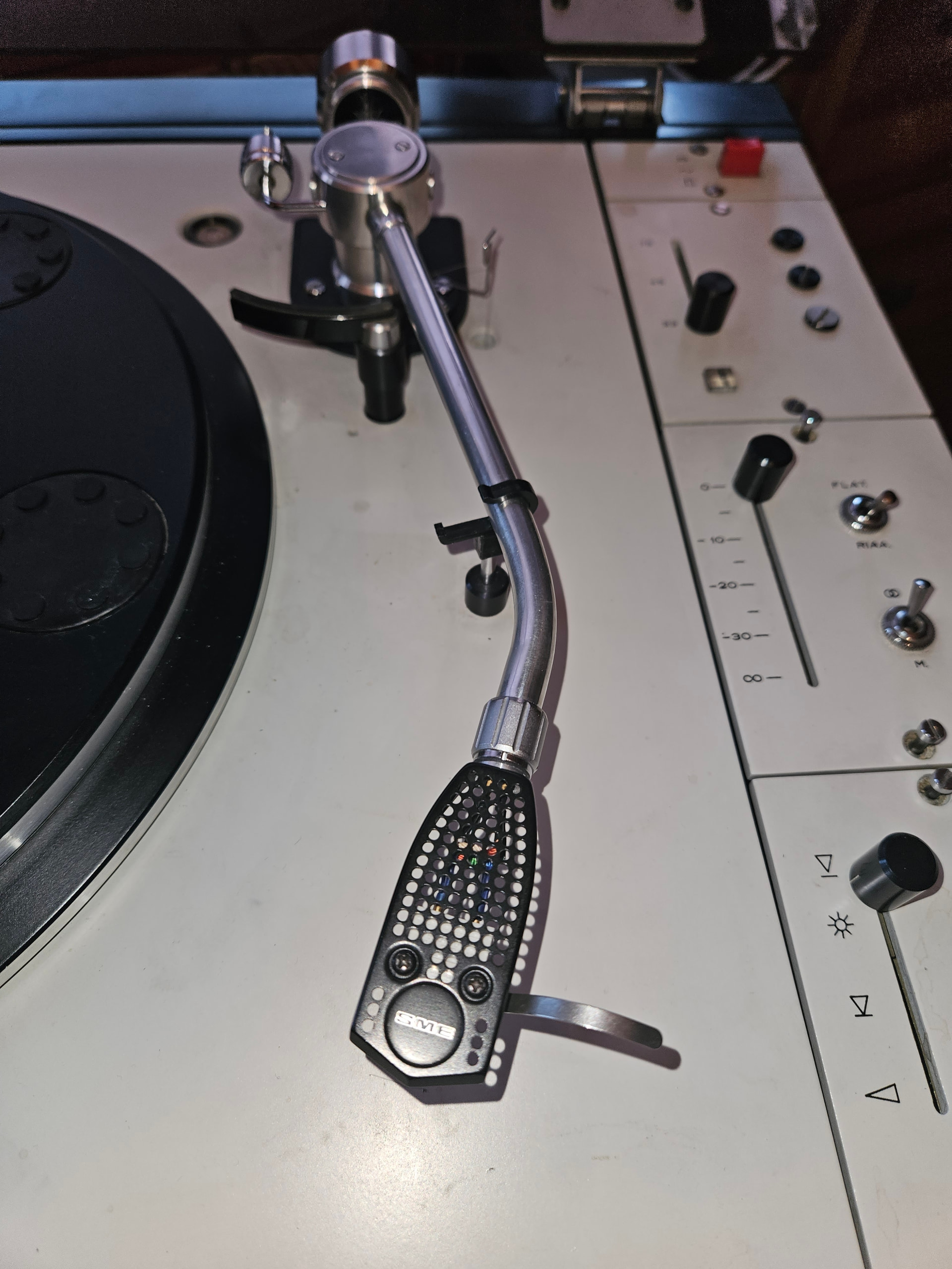

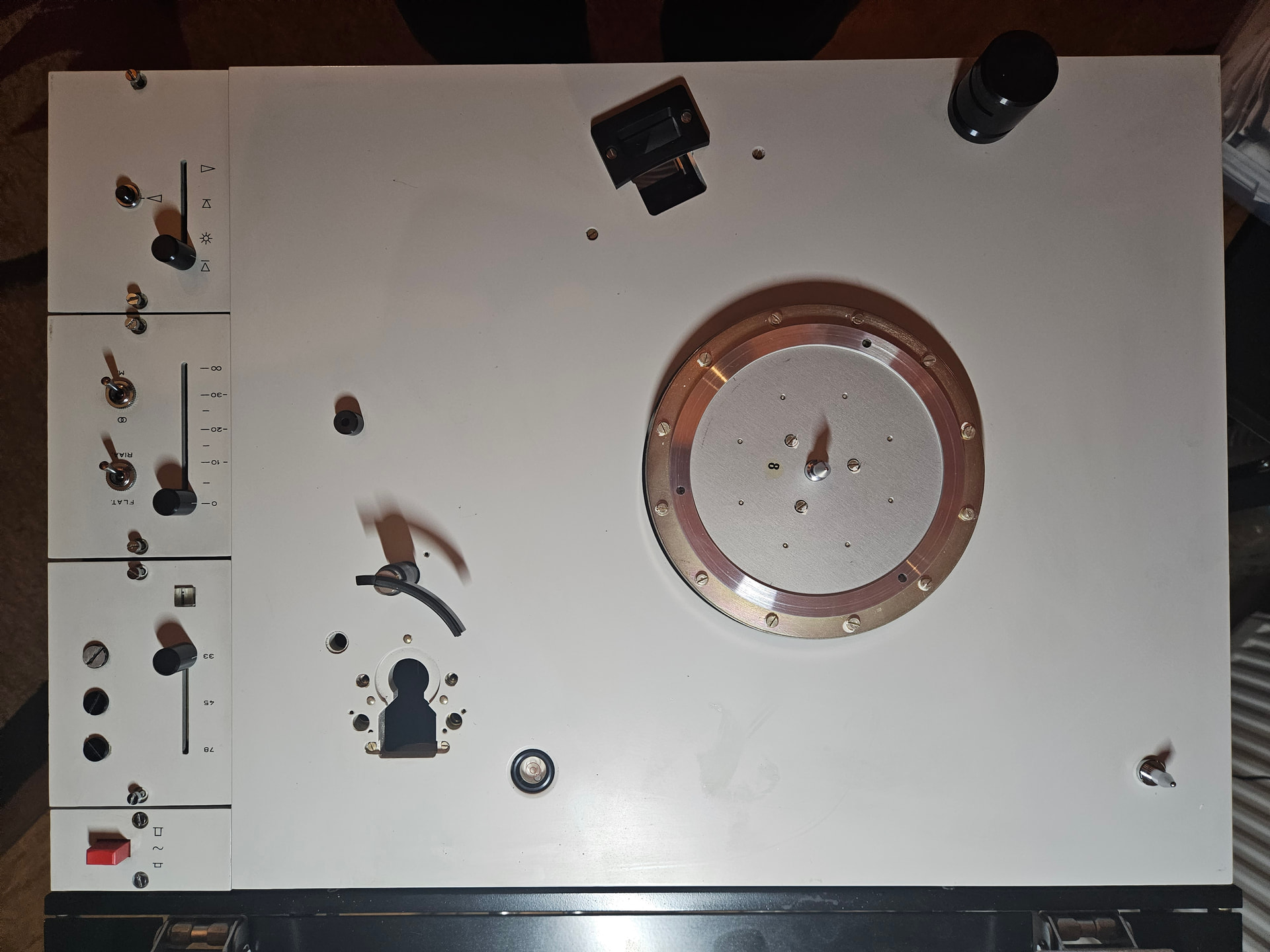

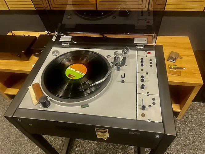

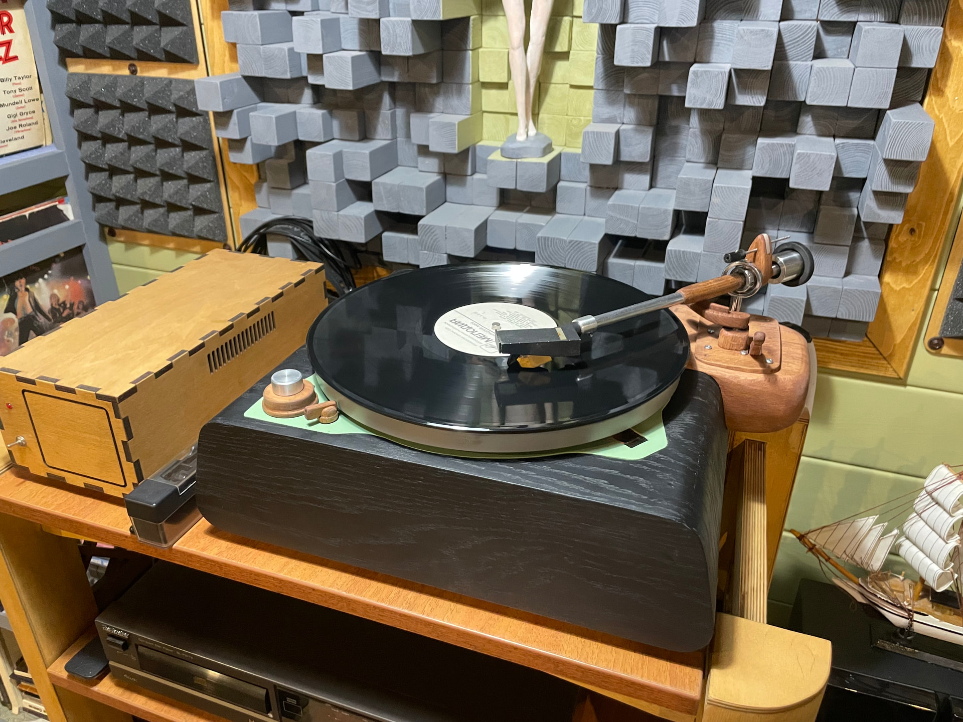

Лет 15 тому назад достался по случаю венгерский студийный прямоприводный проигрыватель Mehlabor SL-101, на металлической стойке-раме. К Олимпиаде-80 ими были укомплектованы многие советские студии. Поигравшись немного им, стойку приспособил в мастерской под фрезерный стол, сделал под проигрыватель деревянный корпус, вывел сигнал с тонарма напрямую на фонокабель и вроде на этом успокоился. Через какое-то время мне сделали за него предложение, от которого я не смог отказаться, и венгр от меня уехал. Потом были в ремонте ещё два таких аппарата, и я, погрузившись в них более пристально, понял, что проигрыватель-то весьма серьёзный и с ооооогромным потенциалом. Две алюминевые плиты по 8 мм толщиной, между ними задемпфированные мощные пружины, три скорости, подсветка шелла, стробоскоп на светодиодах, моментальный старт, при отсутствии кварца абсолютно! стабильная скорость, тихий, и главное- не очень тяжёлый диск опирается на асинхронный двигатель Past, такой же, как и в магнитофонах STM. Надо сказать, имею слабость к моторам этой фирмы: строя и бандажник, и клон микросейки, я использовал именно Папсты, благо они ещё встречаются на барахолках, вытащенные из киевских маяков 001

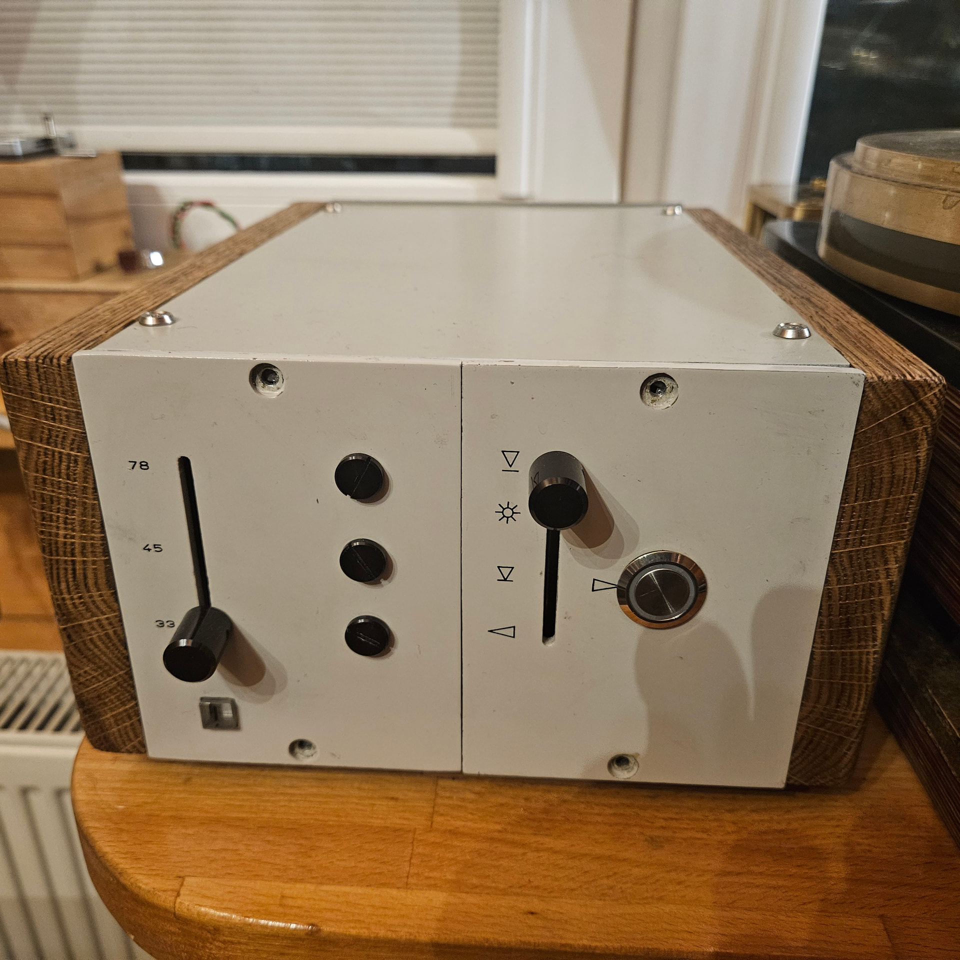

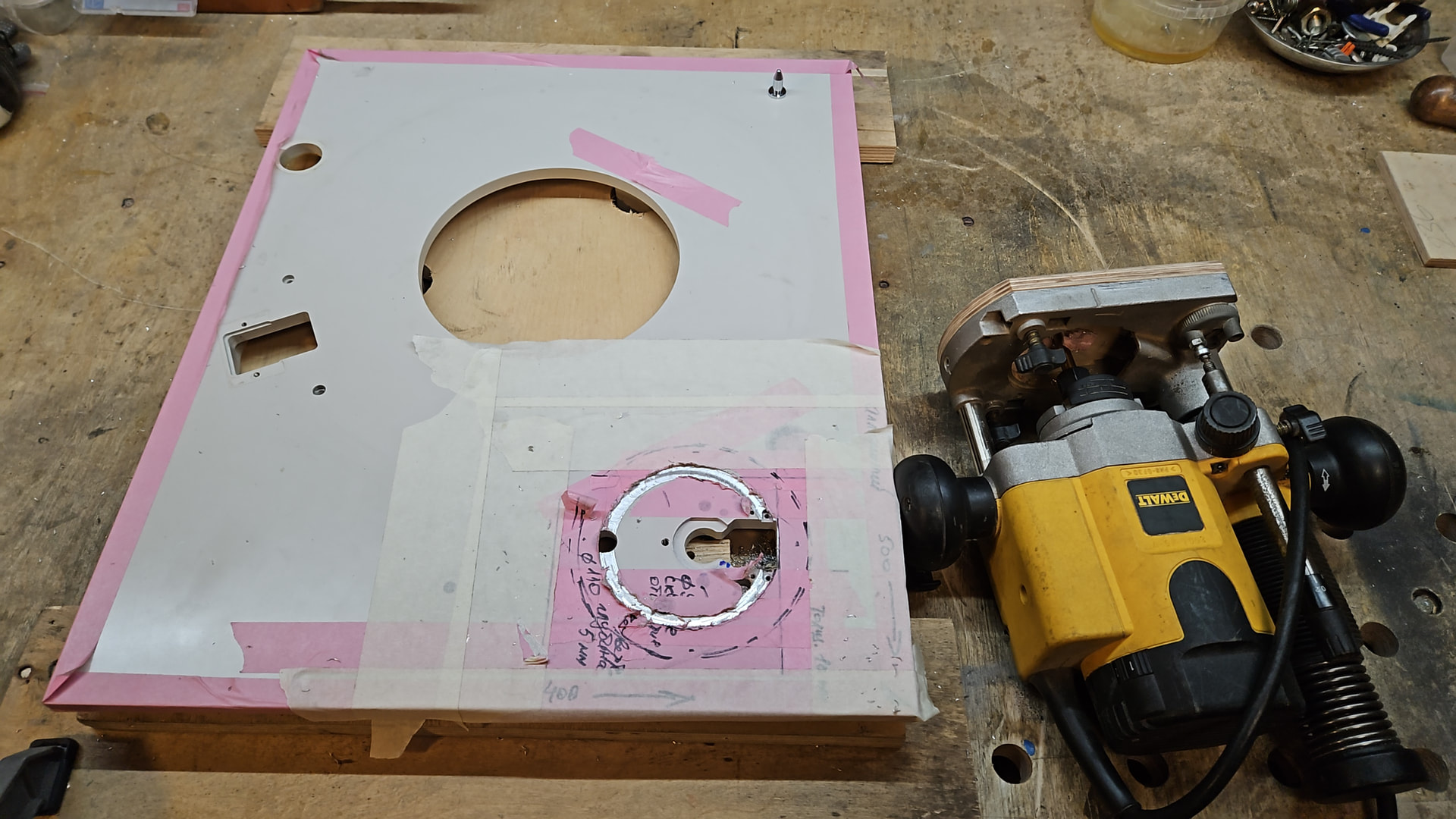

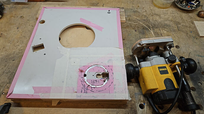

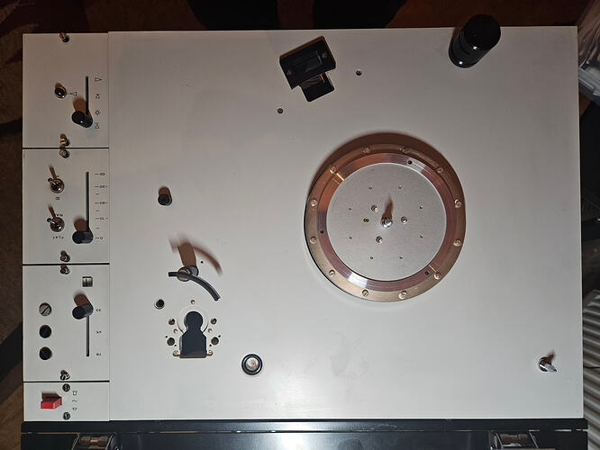

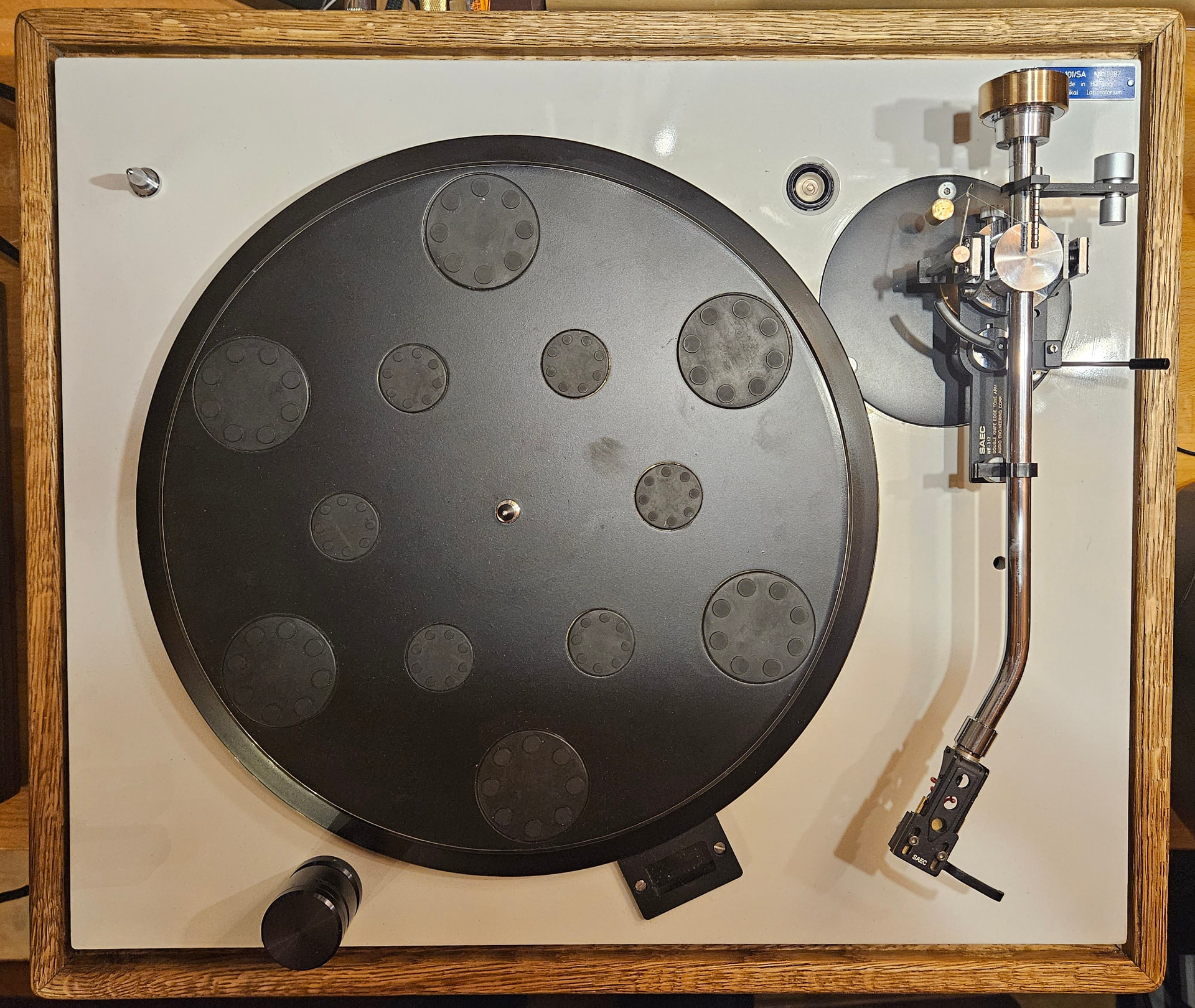

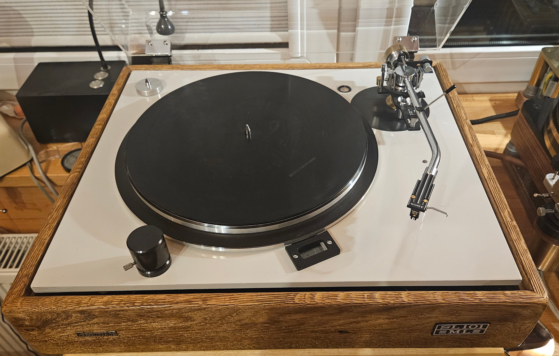

Прошло ещё лет 10, и мне предлагают забрать моего старого знакомого в обмен на уже ненужную мне железку, что я с удовольствием и сделал. Решение пришло через пару дней: упростить управление и отключить ненужное вращение на пол-оборота назад, заменить дурацкий штатный тонарм , вынести всю электронику и управление в отдельный блок. В коробку с запчастями вместе с тонармом улетели транспортировочные рычаги, контрольный динамик со своим усилителем, плата корректора на операционниках, жгуты сигнальных проводов и вся коммутация. Блоки управления режимами в правой части проигрывателя были демонтированы, обе плиты были безжалостно обрезаны по ширине до размера 50 см. В качестве тонарма выбрал Saec WE-317, в котором я только-только поменял сломаные ножи на купленные в Fonolab. Cделав шаблон и купив хорошую фрезу по металлу, фрезером по дереву за три захода сделал в верхней плите дупло под базу тонарма. База под саек из чёрного кориана. Рама корпуса какого-то прибора оказалась идеальным конструктивом под выносной блок управления, даже лицевые части блоков с рычагами остались оригинальными, только добавилась кнопка сеть. К нижней плите приделал свои любимые микрометрические винты-ножки от микроскопов, прямоугольную рамку из дубовой брашированной доски в масле, две мощные петли от какого-то японского проигрывателя и крышка из оргстекла 4 мм.

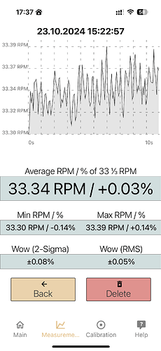

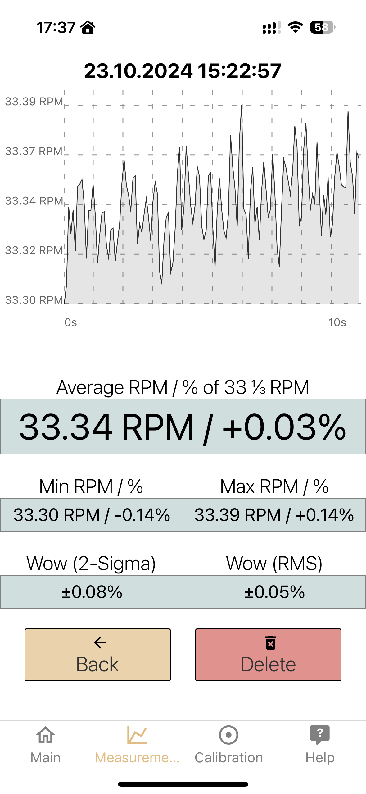

Ну, собственно говоря, главное- вышел в итоге удобный, мощный, некварцованный прямоприводник с прецизионным тонармом и очень стабильной скоростью. В самом проигрывателе остались только мотор с тормозом и фазасдвигающей ёмкостью, плата со светодиодами стробоскопа, лампа подсветки и тонарм с фонокабелем.
Последний свой ДД- технарь sp-10mk2, сравнив в лоб, переставляя тонарм с картриджем с бандажника на него( ох, и разочарование было…), я быстро выменял на бронзовый диск от микросейки))) Очень уж разительная была разница… С мехлабора, правда, тонарм не переставлял, но сравнивал с тем же картриджем на аналогичном Saec…Почерк был весьма похожий, драйв, тело в звуке.. Различия в нюансах, и неизвестно в чью пользу. Ещё раз подтвердился тезис: играет не привод, а его реализация! Всем добра!

Да, Mechlabor зачетные железки делал. Ответ Варшавского Договора Натовскому EMT…
p.s: Отличная работа, Юрий. Это я и называю Хай-эндом.
Да, прямоприводный ответ ответ вышел у них удачный, хотя мотор пришлось брать всё-таки вражеский))). Роликовый ответ в виде EAG SL-911 был более проблемный, может когда-нибудь расскажу и про него, если фотографии свои найду
Отличный и к сожалению, редкий тонарм! :+1:
Точно, тонарм отличнейший, из всех саеков понравился больше всего
