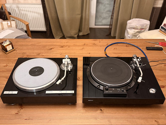

Ну, что, маленькая победа есть в моем деле)
Мотор мне починили, все работает идеально - моментальный пуск, остановка, скорость как держит)
Вчера вот только собрал все, было интересно перый раз.. Нооо.. есть пару нюансов:
  1. Почему-то с той же головкой, когда я беру Шелл в руки, в колонках щелкает статика и даже наводка идет, когда особенно над пластинкой проношу головку.. Куда копать пока не понимаю(( Головка MI наводки ловит? На кенвуде такого не было.. Винты к корпусу головки через нейлоновые шайбы закручивал.
    Землю тонарма и вертушки подсоедини к ФК..
  2. Если рядом с проигрывателям стоять, слышен еле еле заметный писк и такое впечатление, что идет от лампы стробоскопа..
  3. Еще не понял, по фонокабелю тонарма: Он правда так легко вставляется и никак не крепится?) У меня вошел очень легко в контакты и целом, если бы не стабилизатор тонарма, его оттуда можно потянуть и вынуть легко прям.. У меня даже пока настраивал все, пару раз он как будто выпадал)
Ну и вот так получилось по итогу)
Теперь жду новый мотор из Японии)
Еще очень крышка родная понравилась, которая такая дымчатая)
Точно выглядит дороже и практичнее чем прозрачный пластик
Попробовать открутить голову от шелла, но оставить висеть на проводках. Подсоединить шелл, послушать, будут ли проблемы в таком виде. Если уйдут, изолировать голову от шелла тонкой прокладкой и нейлоновыми винтами. Сталкивался с похожим с нагаокой.
Да, на некоторых тонармах пины чуть тоньше нормы. Штатные кабели нормально, туго вставляются.
Попробую, спасибо!
А еще заметил, что если быстро тонарм поднимать, ну или обычно, я не знаю, насколько нежно надо, или резко прям, то как будто он сильно назад отматывает) это тоже норма?)
Опускается он идеально, ровно и плавно, если что
Нужно проверить параллельность дуги микролифта платтеру. Но вообще тонарм чуткий, на ножах. Если он при поднимании подскакивает, отрывается от дуги микролифта, то его антискейт может успеть чуть оттянуть к краю пластинки

Я тоже владелец Эстонии, правда она уже несколько лет в отпуске. В своё время намучался с её геометрией тонарма, и думаю, что конус туда будет в самый раз.
Сергей, я тут видео сделал небольшое, там звук погромче)
Я вот думаю, а может это от металлической ручки шелла идет наводка? И под нее что-то подложить..
Просто наводка на MI наверное должна всегда быть? И гул в колонках? А тут получается все тихо, а если берусь за Шелл, или трубку тонарма, начинается треск.
По вашему совету еще не пошел, лень пока побеждает ахаха, но вечерком сделаю обязательно..
Просто мне странно, что статика идет, именно, когда берусь за Шелл.. Никогда с таким не сталкивался.
Но Шелл новый для меня, до этого у меня AT LH13 стояла..
Может быть с землей в понижайке что то?
К слову, я чуть по другому подключил землю тонарма, снизу под винт и сбоку, земля от мотора )
Землю мотора, если отключить, не на что не влияет, что логично)
Стало процентов на 80% тише, звука наводки нет, есть только легко шуршание, когда над платтером провожу..
Странности короче
У стола есть вывод земли сзади?
