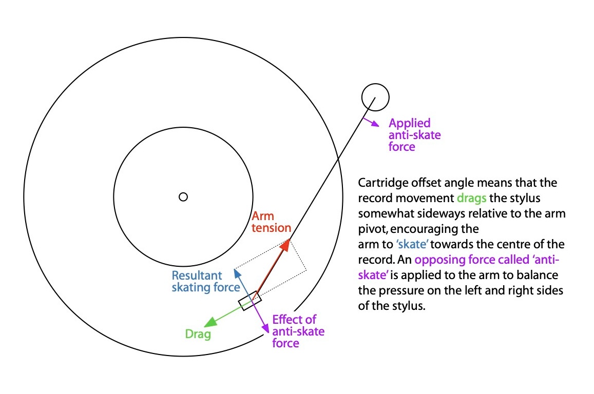

Со скейтингом. Никак. Даже в другую сторону направлена.
И скейтинг конечно появляется только когда есть трение поверхности и иглы.
Тогда уж расскажите что такое скейтинг и почему он появляется при трении.
Трение тянет иглу по зеленой стрелочке, и чем больше трение, тем сильнее. Привязана игла к центру вращения по красной стрелочке. Они под углом друг к другу. Результирующая сила это и есть скейтинг (синяя стрелочка).
напрашивается вопрос, при скорости 45 оборотов сила трения увеличивается и скейтинг тоже увеличивается и его надо корректировать?
