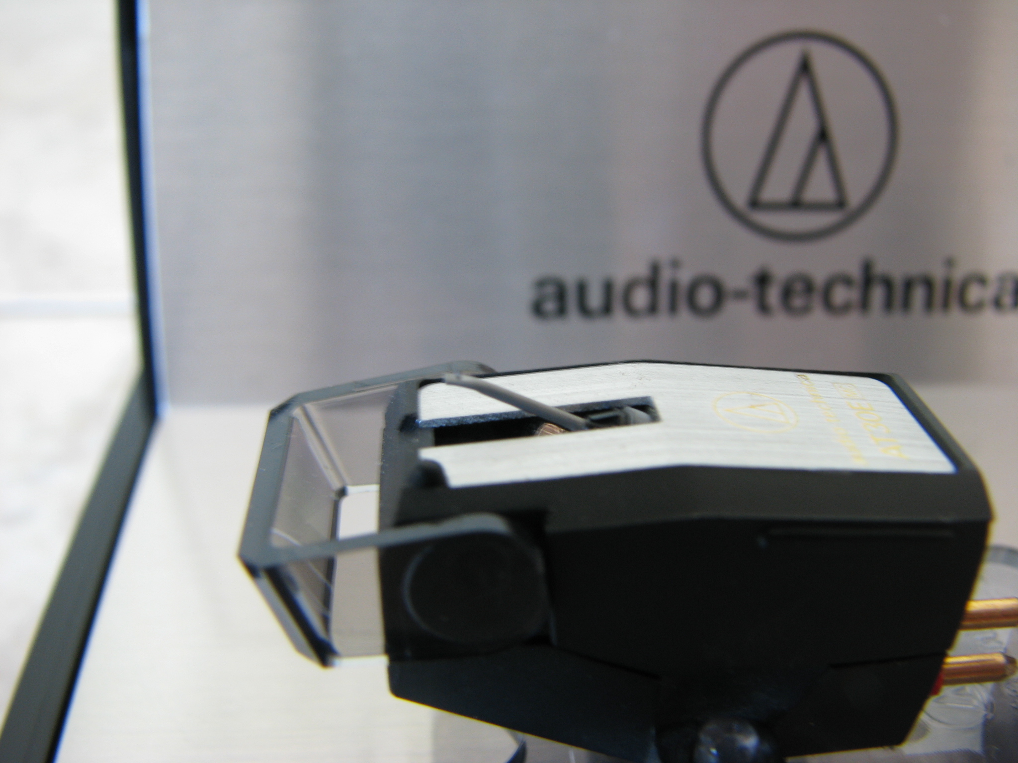

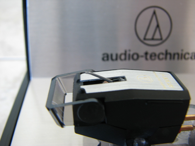

вот тут пишут всякое . я то понимаю что игла съёмная ибо я её уже демонтировал для чистки .
https://www.lencoheaven.net/forum/index.php?topic=22971.0

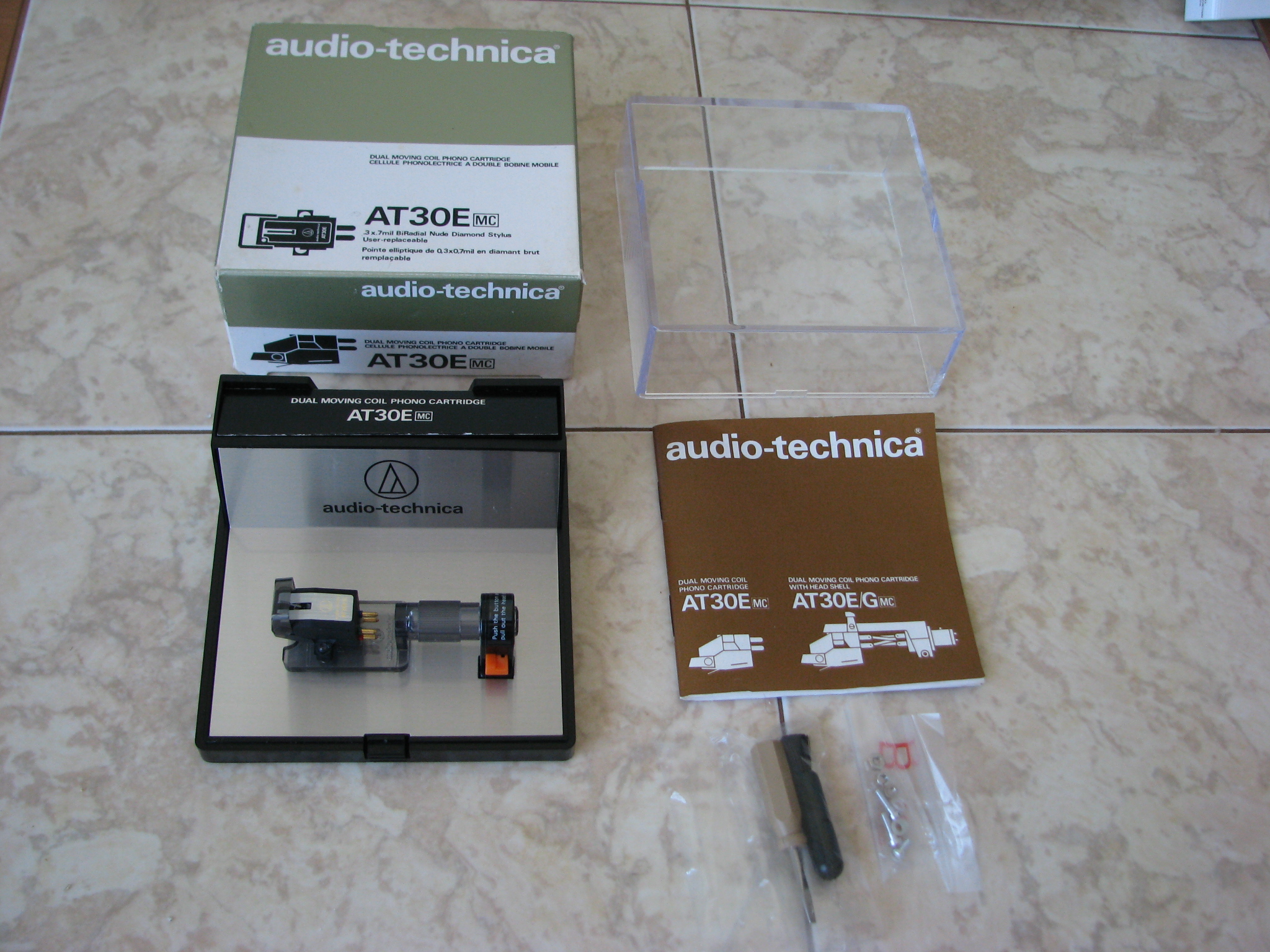

Для ММ и MI норма съемная игла. Может бывают и не съемные, но я таких не знаю… :slight_smile:
Например у верхних Grado MI, не съемные.
Да дело не в том, что бывает у MM/MI, а в том что MC не бывают со сменной иглой, значит данная головка не MC.
Мне тут как-то указывали, что у Sony, кажется, была MC со сменной иглой…
Чудеса иногда случаются)
Victor MC-100II EB
у Пионера модельки были
Нашел у Sony - XL-MC1, 2 и 3. :slight_smile:
И у Satin еще
И у Денон..
Да, да. Тоже нашел головки этих всех вышеперечисленных производителей.

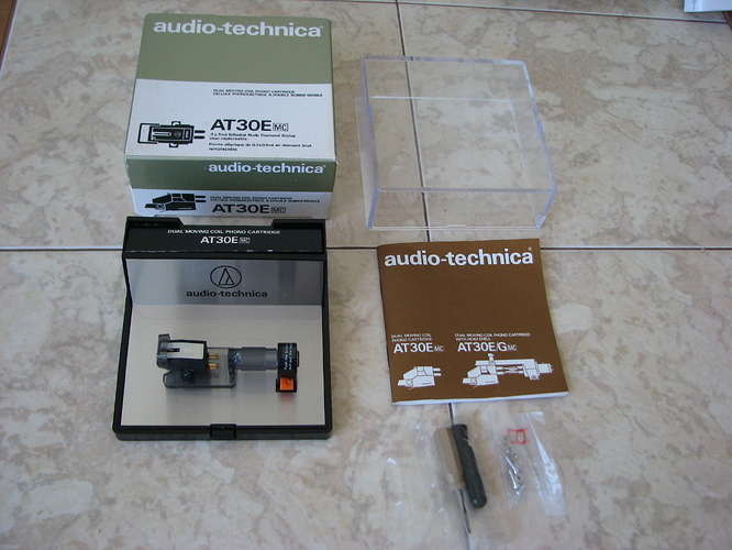

Скажем так, МС не со сменной иглой - там сменный блок игла с катушками . В пустом корпусе только контакты и магнит - маркетинг . Audio-Technica AT-30 E и 31Е , она же DUAL MCC 110 . Скорее всего АТ делала и для других фирм .

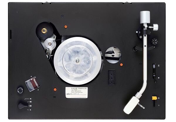

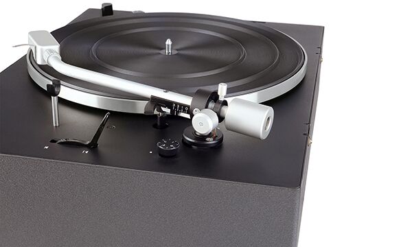

Вверху: комплектный алюминиевый тонарм оснащён подпружиненной регулировкой прижимной силы до 3 г, шкала которой расположена сразу за трёхосевым подшипником, а также подпружиненной регулировкой антискейтинга с помощью расположенного рядом диска.

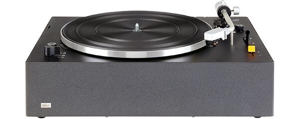

Как и предыдущие проигрыватели Braun, PS 500 построен на основании из листовой стали. Внутри в стратегически важных местах использовался упругий материал для подавления структурных резонансов — подход, который получил массовое распространение лишь несколько десятилетий спустя. Основная конструкция проигрывателя размещалась внутри основания на массивном трёхточечном алюминиевом шасси, подвешенном к верхней панели. Подвес субшасси сам по себе достаточно распространён, однако PS 500 отличался тем, что его пружины были демпфированы в заполненных маслом гидравлических демпферах, обеспечивавших улучшенный контроль резонансов и развязку от внешних воздействий.
Повышаем скорость

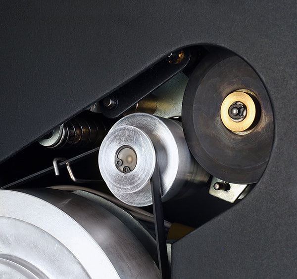

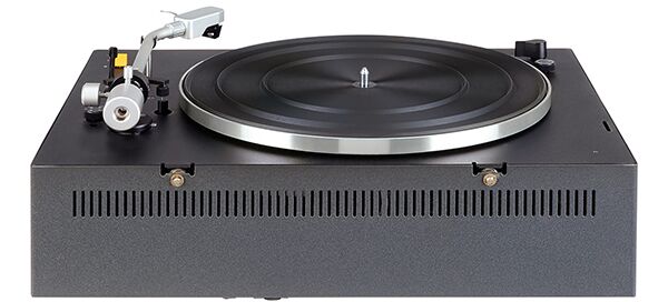

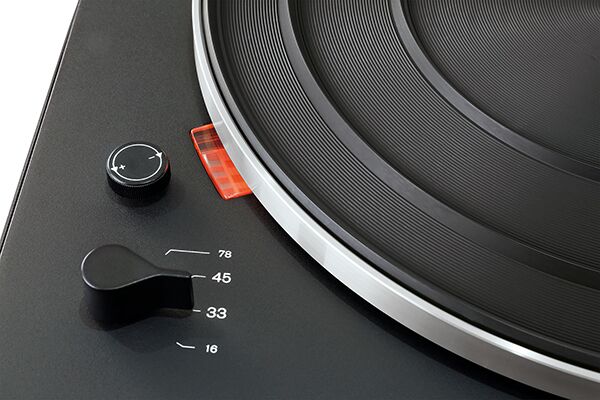

Моторный блок был установлен отдельно и, продолжая традицию предыдущих проигрывателей Braun, использовал промежуточный ролик между двигателем и основным ремнём. Ступенчатый шкив на валу двигателя обеспечивал четыре скорости, а точная регулировка осуществлялась за счёт слегка конической формы ведущего шкива ремня. Перемещение ролика вверх или вниз по его углу позволяло точно настроить каждую скорость [см. врезку на с. 131]. В некоторых предыдущих моделях Braun для той же задачи использовался вихретоковый тормоз на валу двигателя, однако такой подход исключал применение синхронного двигателя — наиболее точного и стабильного по скорости типа. Конструкция PS 500 позволила использовать превосходный четырёхполюсный синхронный двигатель переменного тока.
Диск изготавливался методом литья под давлением из цинка и состоял из двух частей — центральной ступицы и внешнего диска. В сумме они весили 3 кг и проходили динамическую балансировку для обеспечения плавной работы. Внешний диск демпфировался как тяжёлым резиновым матом сверху, так и резиновым кольцом, установленным в обработанную канавку на нижней стороне.
Вверху: синхронный двигатель, промежуточный ролик, конический шкив, ремень и опора субдиска обеспечивают работу на четырёх скоростях. Возможна точная регулировка скорости, которой помогает подсвечиваемый стробоскоп: его метки нанесены на нижнюю сторону диска.
Тонарм PS 500 был собственной разработкой Braun и изготовлен по самым высоким стандартам. Во всех узлах использовались шарикоподшипники, а балансировка могла выполняться по всем трём осям. В качестве штатных головок Braun предлагала различные модели MM-картриджей Shure, начиная с M75MG II и заканчивая M75EM II как вариантом для апгрейда. На практике можно было заказать любую головку Shure, и специально для этого тонарм был рассчитан на установку V-15 Type II с прижимной силой всего 0,75 г.
Хотя проигрыватель в основном работал вручную, он имел автоматический подъём тонарма в конце пластинки. Небольшой рычажок у основания тонарма позволял отключить эту функцию — что рекомендовалось при прижимной силе менее 1 г.

Хотя мне нравился внешний вид более доступного PS 450, на мой взгляд, PS 500 значительно привлекательнее. Это идеальный пример философии «минимального дизайна», которую проповедовал Дитер Рамс. Его вневременной характер настолько очевиден, что сегодня этот аппарат вполне можно принять за новую модель.
Плавный ход
Хотя PS 500 совершенно не вычурен и лишён избыточного дизайна, совершенно очевидно, что форме, цвету, фактуре и тактильным ощущениям каждой видимой детали уделено огромное внимание. Отделка великолепна, а тонарм вполне мог соперничать с современным ему SME 3009 [HFN, январь 1961].

Вверху: после снятия диска открывается алюминиевый субдиск, а также фрикционный/промежуточный ролик и конический шкив [см. фото ниже], приводящие ремень по его краю. Обратите внимание на красные транспортировочные винты.
Скорость можно устанавливать только при выключенном двигателе — это отключает привод и предотвращает повреждение промежуточного ролика. Регулятор переменной скорости работает хорошо, однако на нашем экземпляре точная настройка была затруднена: стробоскопические кольца [расположенные под диском и наблюдаемые через призму и встроенную неоновую лампу — см. с. 129] были нанесены с небольшим эксцентриситетом. Возможно, пластинку собирали «am freitagabend gebaut?» — в пятницу вечером?
Настройка в целом достаточно проста. Единственная сложность — трёхосевая балансировка тонарма, для которой проигрыватель приходится ставить на заднюю и боковую стороны. С тяжёлым шасси массой 12,6 кг и плещущимся внутри липким маслом это совсем не просто. Масло, конечно, находится внутри герметичной системы, и для предотвращения повреждения уплотнений перед началом балансировки необходимо установить красные транспортировочные винты. Прижимная сила задаётся простым ползунком под тонармом, а антискейтинг — небольшим диском рядом с ним. С диском нужно обращаться осторожно, поскольку он является частью подвешенного субшасси.

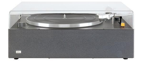

Забавный аппарат. В своё время был куплен за 20 евро на немецком ебее. Сейчас живёт и работает у приятеля.
Действительно стальной и склонен к ржавению, его долго чистили и подкрашивали. Изнутри, кстати, корпус везде проклеен резиновой шумкой.
Масляные амортизаторы живы до сих пор.
Привод - ролик+пассик, двигатель довольно шумный, меняли бронзографитовые втулки.
Тонарм прикольный с кучей регулировок, но короткий, нерегулируемый по высоте. Шелл - сменный, байонет как у SME, но геометрия другая. В принципе, стандартный шелл можно приспособить пропилив пазы.
Управление - механическое, на верёвочках, как в верньерном механизме старых радиоприёмников. Со временем сгнивает в хлам.
Стандартная болячка - рассыпающийся пластиковый актуатор автостопа.
Внешне и тактильно, конечно, впечатляет, особенно ухоженный аппарат.
По звуку - мне понравился, но 50й Элак (кстати, продавался как OEM Braun PS-600), показался интересней.

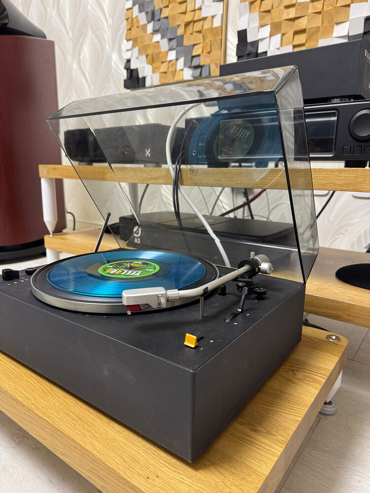

Аппарат отличный, безусловно, при достойном сохране. Но он не топовый, был ps 1000 высшим в линейке
Мой “мальчик”, был куплен в Питере 12 лет назад, вместе с автомобилем Honda NSX, был завернут в поролон, уложен в машину, машина в фуру, так до Тюмени и доехал.
Все процедуры по обслуживанию проводились. в т.ч перетиралась леска включения.
Отличный вертак :100::ok_hand:
Нормальное такое прикрытие :grin:
Купил машину, чтобы безопасно доставить вертак.
