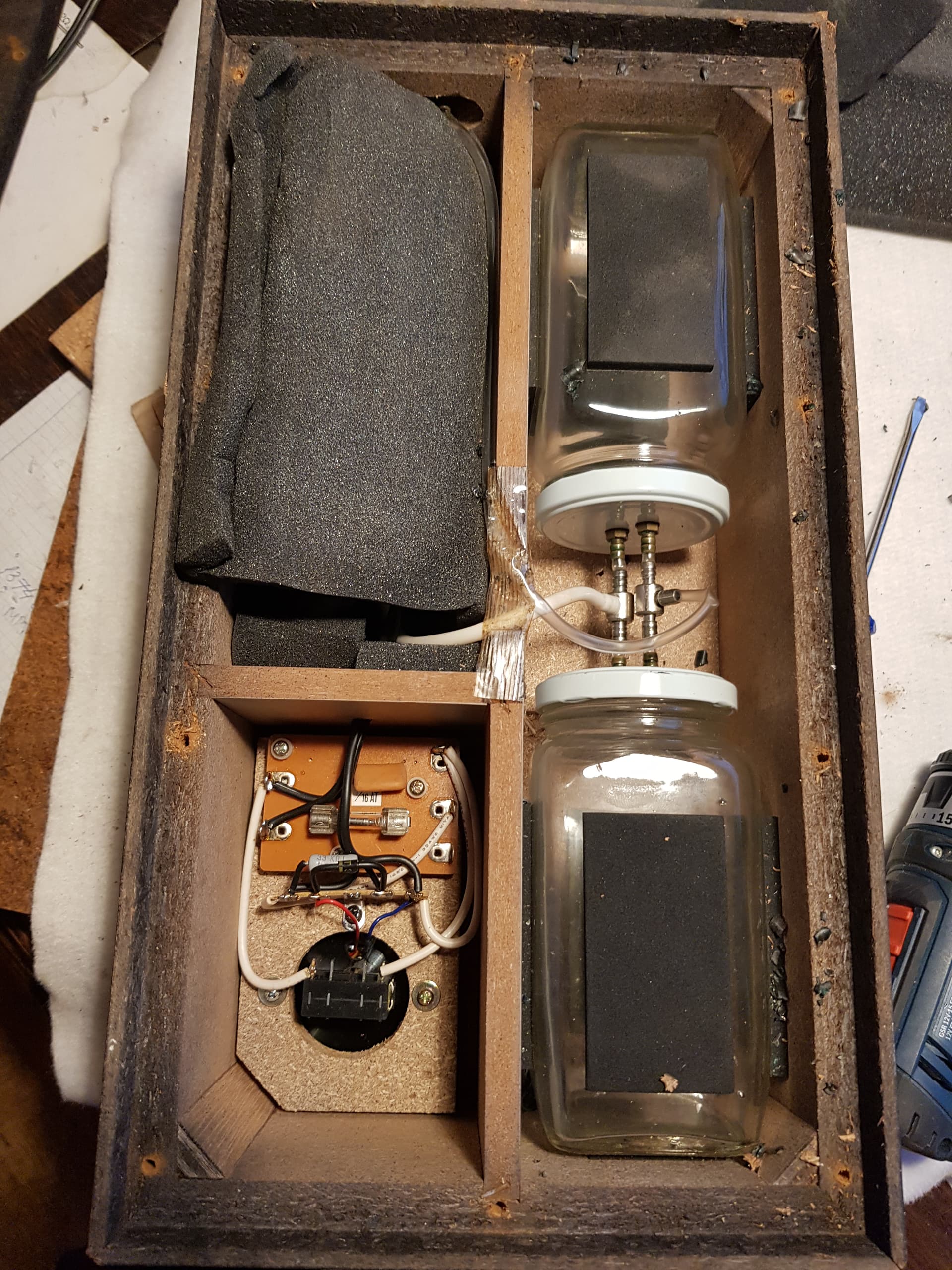

Возник познавательный вопрос.Что сообщество думает о вертушках Luxman.Я понимаю вопрос слишком общий.там есть и пассик.и дд.На некоторых имеется вакуумный прижим.В чем его смысл?Просто друг любитель этой фирмы и посматривает их на Инжапан. InJapan.ru — LUXMAN PD-350 виниловый проигрыватель LUXMAN присасывание система пассиковый привод метод звук нерабочий O6526791 — просмотр лотаПонятно.что риск.но цена маленькая.Вопрос больше в общем.Фирма знаменитая.но ее вертаки не на слуху.Интересно.почему.P.S.Или вот такой.например InJapan.ru — редкий !LUXMAN LUXMAN проигрыватель PD-310/ присасывание блок VS-300/ SAEC тонарм WE-407/23/ ortofon MC20 MKII набор — просмотр лота
Вакуумный прижим, по моему разумению, имеет смысл при большом количестве кривых коробленных пластинок. Но геморроя больше, чем кайфа от пользования. Вкратце, отдельным блоком помпа для аквариума в коробочке из дсп обёрнутая поролончиком и соединённая с ресивером из обычных стеклянных банок))) Всё это хозяйство слегка тарахтя подсоединено гибким шлангом к диску проигрывателя. Включил, дождался присасывания пластинки, опустил тонарм. Опыт реставрации показывает, что в первую очередь деревенеют трубочки, которые меняются на силиконовые. Слабое место уплотнительные резинки на диске. Их вряд ли поменяешь. Пробовал один раз- не удалось на микре расцепить две части диска. Махнули рукой с клиентом. Имхо вещь бесполезная, как и экзотические варианты с воздушной подушкой в подшипнике и т д. Вот нашёл у себя фото внутренностей такого блока от микры. От люксмана тристапятидесятого кишки лежат, буду собирать после перешпонировки, могу сфотать дня через три . Люксмановские вертушки интересны дизайном. В остальном по конструктиву и основательности проигрывает той же микре. Перековыряв под сотню японцев, люсман себе заиметь не захотелось ни разу

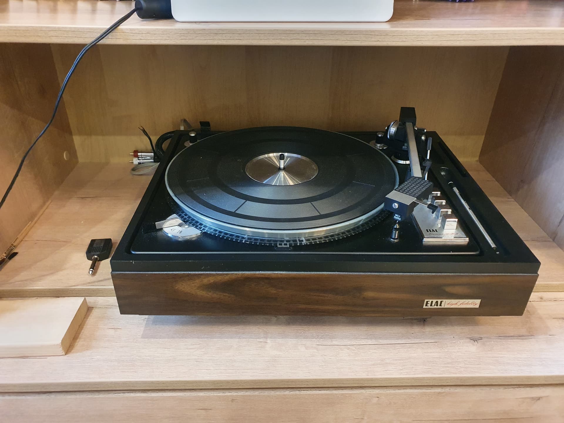

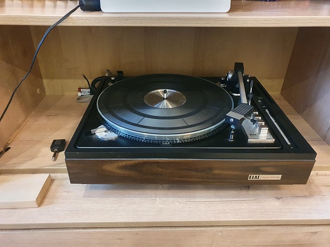

Элак - ни разу не «винтаж», а просто старье. Милый старый… хлам, не более того.

Ну зря Вы так , отличный проигрыватель со своим звуком , точно лучше недорогих Техниксов по звуку (имею 1500 ручник и 110 ). Я лично держу его из- за автоматики , периодически слушаю . Не забывайте про цену .На нем у меня стоит МС Ортофон с высоким выходом , очень хороший баланс по звуку.
Да ,подпаял ФК кабель от Бигмана ( Олег), сильная прибавка в звуке . Рекомендую…
