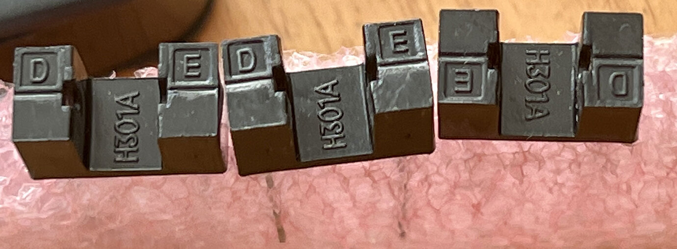

Оптический датчик открытия (верхней) крышки CD привода LITE-ON LTH-301A. В наличии 3 штуки. Отправлю любой ТК за ваш счет
Хорошие фото товара

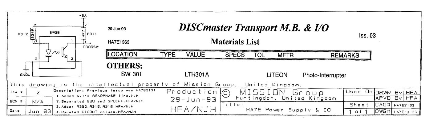

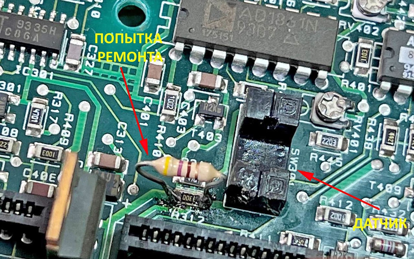

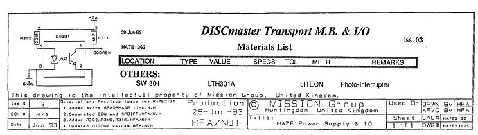

Происходит деградация элементов датчика, изменяются уровни сигналов на выходе, датчик работает некорректно, сигнал открытия крышки не проходит, плеер сбоит, потом вовсе не работает. В начале проблему “лечат” напайкой резистора параллельно имеющемуся, с целью сдвинуть уровни, или с целью усилить ток светодиода, потом и это не помогает. Мне не удалось подыскать замену из аналогов, скажем производства Omron. Дело в тесной привязке формы и размеров датчика к размеру и форме шторки крышки которая входит в зазор датчика. зазоры там меньше миллиметра - буквально. Оригинал купить мягко говоря сложно. Проблема с датчиком достаточно распространенная. Кусок схемы этого места и фото платы с примером корявого ремонта (не моего):slight_smile: ниже
