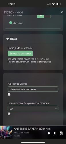

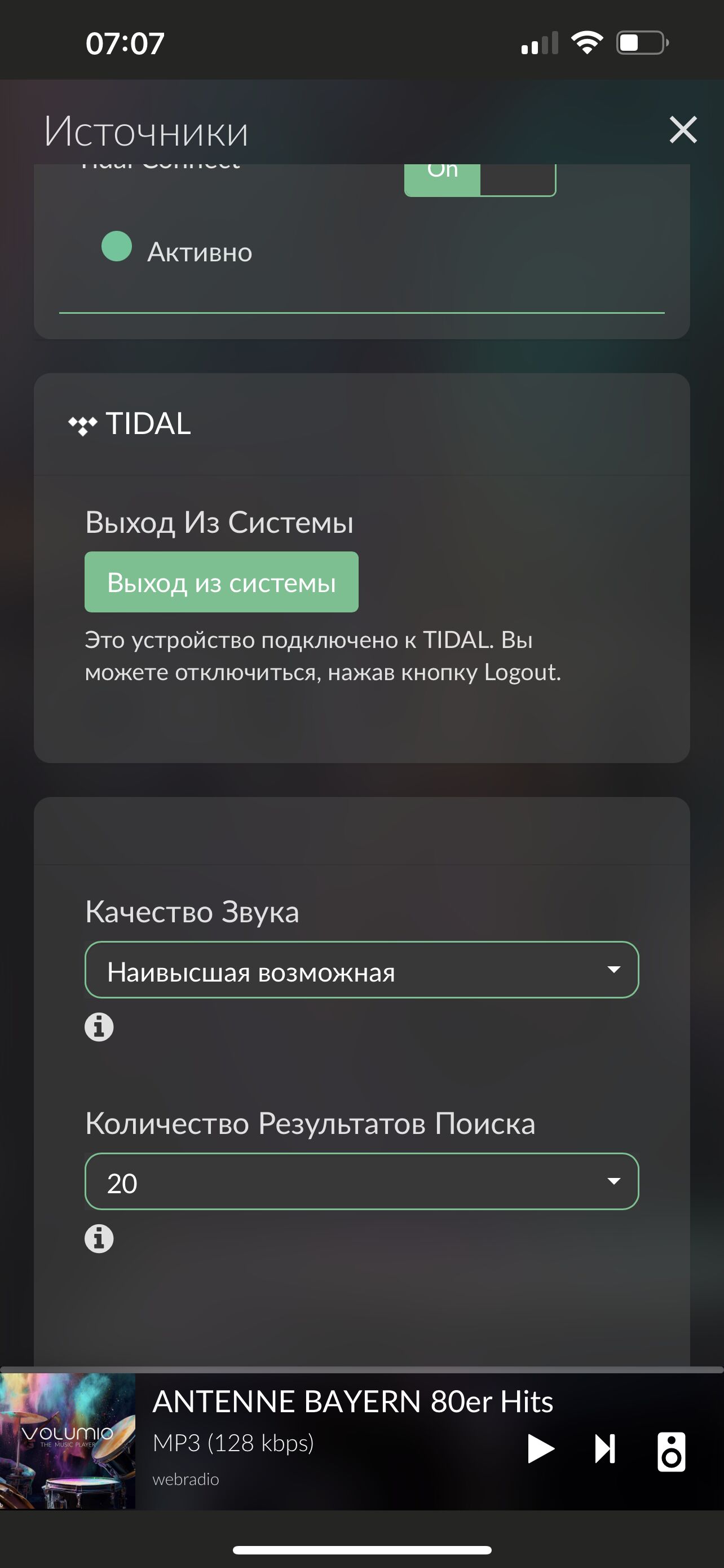

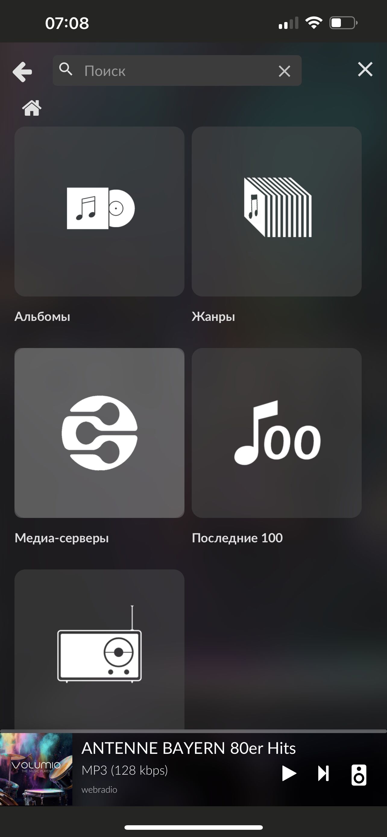

Добрый день, подскажите пожалуйста кто-то сталкивался с похожей задачей. Не отображает tidal в источниках хотя пишет что аккаунт подключен.Пробовал переподключать не помогает.
- VPN настроен, т.е. напрямую с телефона играет?
- У Volumio какой тариф?
- Перелогиниться и в Volumio с предварительно отключенным Tidal, и, затем, подождав пару минут, заново залогиниться в Tidal.
Было такое пару раз после долгого простоя в выключенном состоянии второй системы.
Методом тыка пришел к описанной процедуре. Иногда приходится пару раз проходить ее (на малине).
Спасибо тарифный план superstar.vpn на телефоне.нужно и на Volumio через роутер ставить? А так да откатывался к заводским установкам и отключал и подключал tidal пока не помогло. Пока описывал проблему завел qobuz тот отображается.
Если на роутере, через который стример с ОС Volumio качает музыку, нет Антизапрета, то и до Tidal не достучаться.
Посмотрите в тематической ветке про Tidal. Там уже не первую неделю не один раз все описали.
