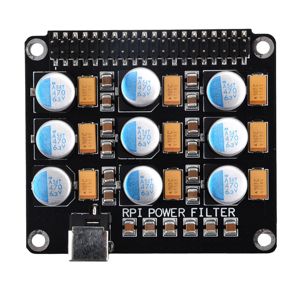

Подскажите, а плата фильтра по питанию очень помогает, или это такое себе? Стоит брать или лучше по питанию подключить конденсатор большой емкости?
Роман, по вопросам питания малино-стримеров есть отдельная ветка 🍓 Всё о питании ARM Raspberry стримеров и плееров - там и спрашивайте
Конкретно эту плату @Vitta77 вроде покупал: 🍓 Всё о питании ARM Raspberry стримеров и плееров - #2848 от пользователя Vitta77

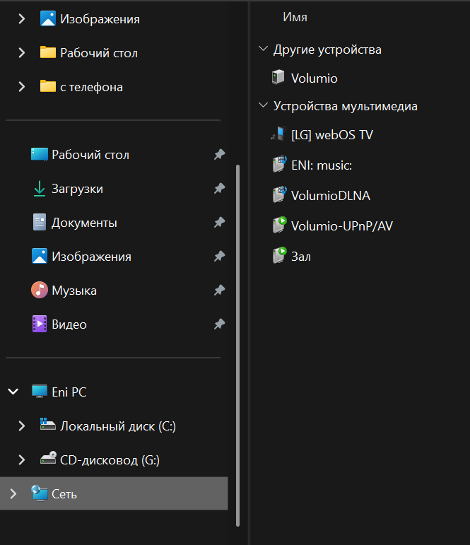

После одного из последних обновлений Volumio пропал из сетевого окружения, комп его не видит и не могу соответственно по сети перекидывать на Volumio файлы, подскажите решение.
Было такое: один ноут видит, другой нет.
Несколько раз ставил галочку у SMB 1.0 - не помогало.
Потом неожиданно появились папки Волюмио в Проводнике ноута как сетевые.
Обновления винды?

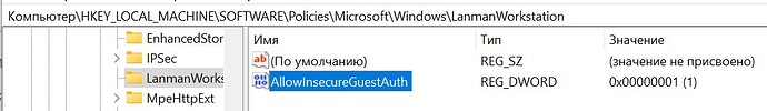

Тогда скорее всего надо включить smb1
И дополнительно включить небезопасный гостевой доступ:
  1. Откройте редактор реестра.
  2. Перейдите по адресу \HKEY_LOCAL_MACHINE\SOFTWARE\Policies\Microsoft\Windows\LanmanWorkstation.
Примечание
Если ключ (LanmanWorkstation) не существует, необходимо создать ключ. Нажмите и удерживайте (щелкните правой кнопкой мыши) Windows, выберите Создать>Ключ и назовите ключ LanmanWorkstation.
  1. Нажмите и удерживайте (щелкните правой кнопкой мыши) LanmanWorkstation, выберите Создать>Значение DWORD (32-бит) и назовите его AllowInsecureGuestAuth. Дважды щелкните его, установите для параметра Данные значения значение 1 и нажмите кнопку Ввод.
Скорее всего после обновления Volumio. Проверил по Вашей инструкции-SMB у меня включено
так же в сети два ноута на Вин10, не видят Vilumio
:point_down: :point_down: :point_down:
Это тоже важно

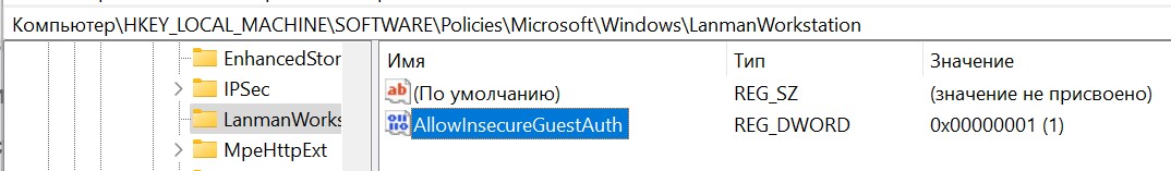

Не тот куст, не тот ключ. Внимательнее путь посмотрите:
\HKEY_LOCAL_MACHINE\SOFTWARE\Policies\Microsoft\Windows\LanmanWorkstation => AllowInsecureGuestAuth .
да, не внимателен, спасибо что проверили и исправили, вот результат по дефолту:
