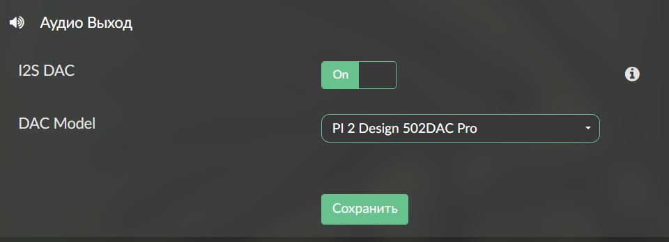

У коллеги проблема - шляпа не заводится…
Я не пойму как именно он заводит и что именно происходит.
В волюмио должно быть так. Это 3.165 Интерфейс манифест уже просит денег.
Если выбрано не то, может играть с шляпы аналог, но кокс и оптика будут молчать.

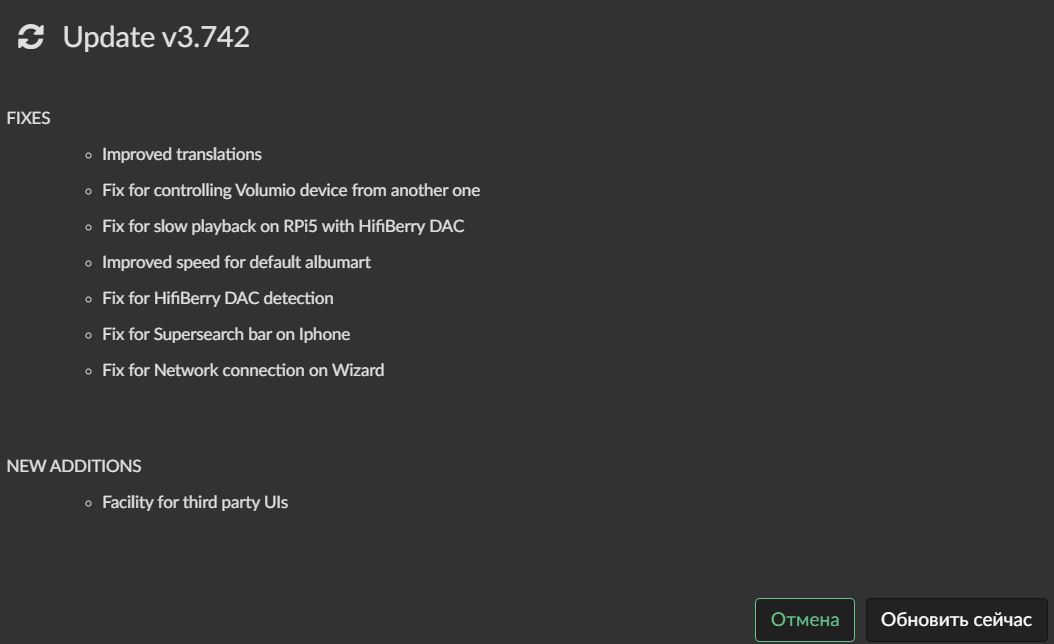

В обновлении на последнюю есть такое
v.3.742 тоже все играет.
Денег почему то за Ui манифест пока не просит.
Не знаю, может перемычку сняли и питание с малины на шляпу не идет. Про включить i2s и выбрать шляпу я еще вчера наисал, не помогло.

Это про мою речь идет ,подключение как на картинке все так же. звук с аналога и юсб идет цифровые молчат хотя в приложение все норм как будто играет ,прошивка последняя ,питание от малины .и вроде лампочки на шляпе раньше по другому горели ,сейчас зелёный один както еле еле
Как это хозяйство все запитано? И чем?
А с аналоговых выходов у 502 что? И надо бы посмотреть, что бы не замыкали выводы и пайка на шляпе с металлом разъемов на малине. Что то изолирующее подложить не помешает.
ЦАП не менялся?
От телефона зарядник на малину ,раньше так все играло
Аналог играет ,цап не менял ,два года не слушал подключил не играет ,скачал новую прошивку открылось приложение ,сейчас вопрос только к цифре
