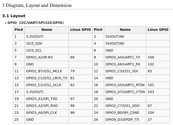

Ктонить выводил с NEO3 и Volumio сигнал через i2s?
