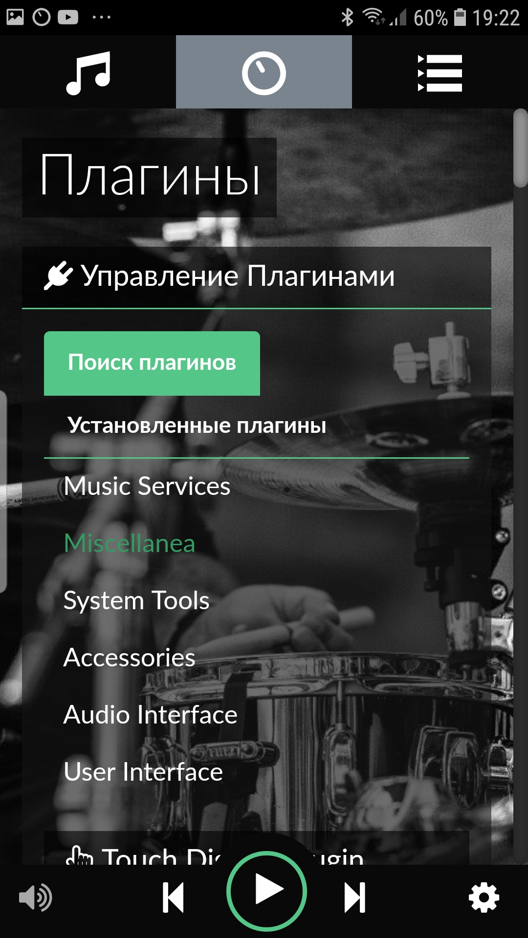

Посмотрите плагины Autostart и Autoplay.

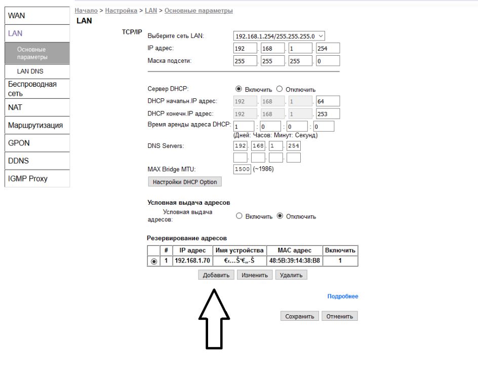

Побеждается очень просто. Присваиваете в настройках роутера постоянный адрес для конкретного устройства. И все. В плеере статику ставить не советую.

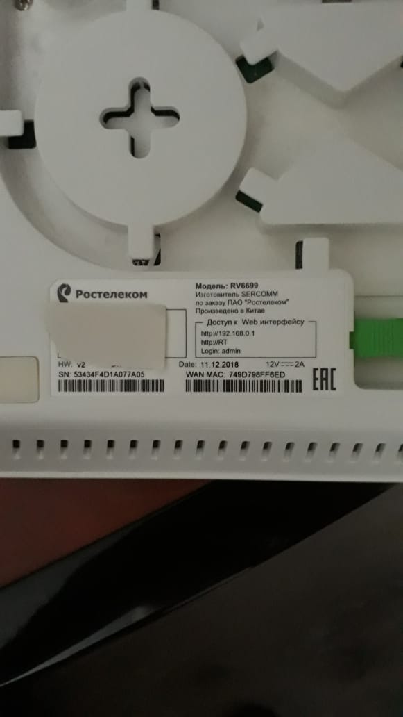

А роутер какой?
Ростелекомовский, марку не помню, дома буду укажу
Последняя цифра в IP-адресе поменяться сама по себе не может. Вы похоже при смене адреса не нажали “сохранить”.

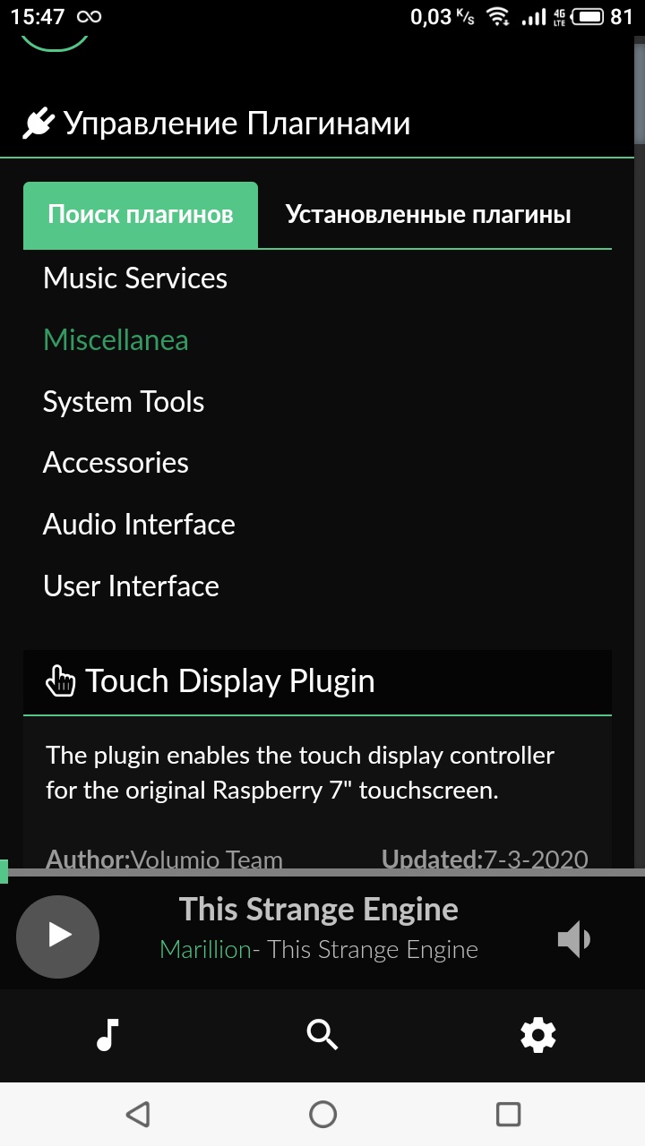

чего то не могу найти.

и вниз пролистайте.
Вроде листал, не нашёл, сейчас сттарую версию залил, но вроде новые плагины есть, но то что вы указали не нашёл :scream_cat:
