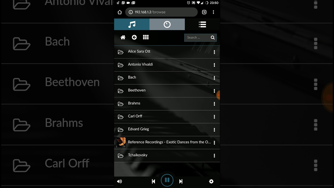

Задолбали они релизы выкладывать. Не успеваю стили править.
Можно попробовать js сделать, который бы после загрузки страницы, “подправлял” бы стили по классу и/или id…
Другой вариант, создать отдельный файл css с правилами с повышенным приоритетом( !important ).
И в том и в другом случае, нужно будет инклудить файл после обновления, но это проще, чем каждый раз заново все правила переписывать.
Ну и можно заморочиться и разобраться как плагин создать. Полагаю там можно будет и свои стили добавить.
Самый правильный вариант. Не все ж умеют править, а с плагином любой справится.
Браузерный js вроде бы не имеет права сохранять что-то на диск самостоятельно. Это надо к node.js привязываться, который у них там стоит, разбираться, как сделать, чтоб запускалось в нужный момент. И вообще, всякий посторонний код не даст обновиться, его все равно придется сносить. Я тройку sh-скриптов написал для того же самого.
Если делать плагин, то тогда уж со всей палитрой и GUI, а это уже работа. И надо разобраться в их политике с плагинами. Volumio же не open source, а у меня ощущение, что они повернуты на своем салатном цвете, т.к. у всех остальных типа Rune как раз синий.
Я имел ввиду, положить js или css файл с соответствующим кодом, рядом с файлами volumio(в папку /volumio/http/www/ ). И вместо правки всех стилей, инклудить свой файл.
Сейчас же тоже оригинальные файлы изменены? Речь идёт именно про файлы “сайта” (в папке /volumio/http/www/ ), а не сервера.
Вообщем, вечером приду домой, скину для примера, что я имею ввиду, потому, что мне кажется мы друг-друга неправильно поняли…
Посмотрел чуток… Да, пожалуй я погорячился на счёт динамической замены цвета… Просто не ожидал, что там так много селекторов использовано…
Хотя… хотя… @Gabiani :thinking: не так там и много, реально требуемых подмен…
Вот архивчик:
custom.zip — Яндекс Диск .
Там два файла (!прошу обратить внимание, что у меня старая версия volumio, а значит index.html вообще не подойдёт, а стили скорее всего придётся добавить с учётом обновлений. Вообщем эти файлы просто для демонстрации!):
  • index.html
  • custom.css
Их надо закидывать с заменой в папку(и конечно делать резервную копию):
/volumio/http/www/
В файле index.html, есть комментарий, в том месте, где я добавил ссылку на свой файл со стилями.
Таким образом, после обновления, нужно будет просто добавлять в index.html такую же ссылку на css как в моём файле, а сам css, при этом, будет просто лежать рядом.
Вообще, можно было бы попросить разработчиков volumio, сделать этот инклюд, и положить пустой css файл, незаменяемый при обновлении, чтоб желающие могли изменять стиль под свои предпочтения. Вот и весь был бы плагин… Но боюсь, Вы правы… и для них этот цвет, не просто цвет… :unamused:
У них почти в каждой новой версии новые css, и по размеру отличаются. Если свои подставить, что-то может не прокраситься.
