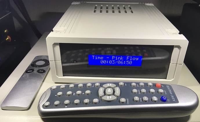

У меня работают 2 и 4 строчные текстовые дисплеи, так выглядит 2-х строчный варинт:
Правда повозится пришлось, пока понял как это нормально сделать. :frowning:
Пульт, лично мне, не актуален. А вот с дисплеем бы, можно попробовать заморочиться.
У меня с дисплеем…,есть свои тонкости-при обновлении надо заменять лог-файл,и при подключении жесткого диска тормозит(пришлось диск подключать через юсб-хаб активный)

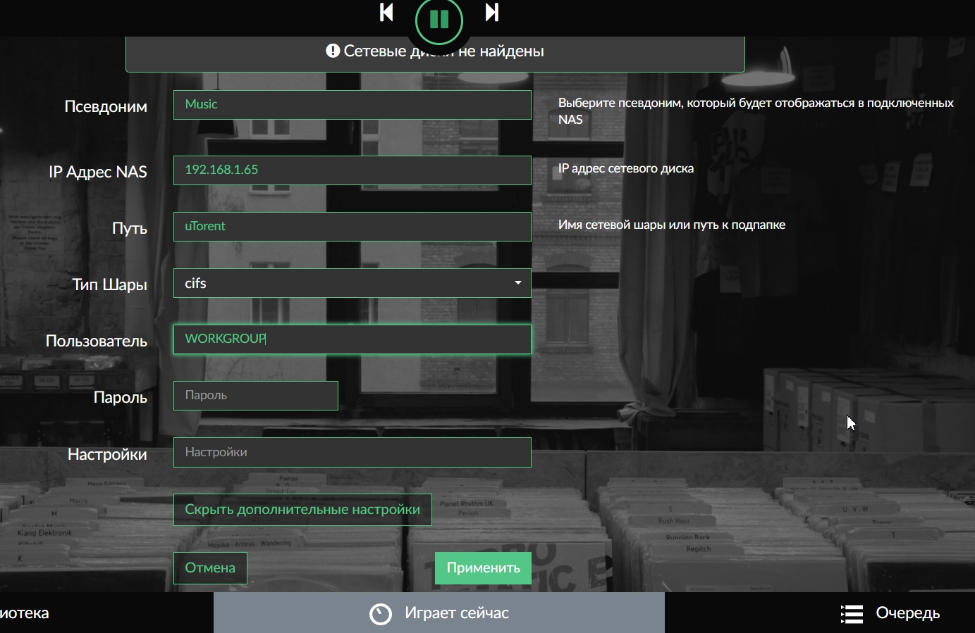

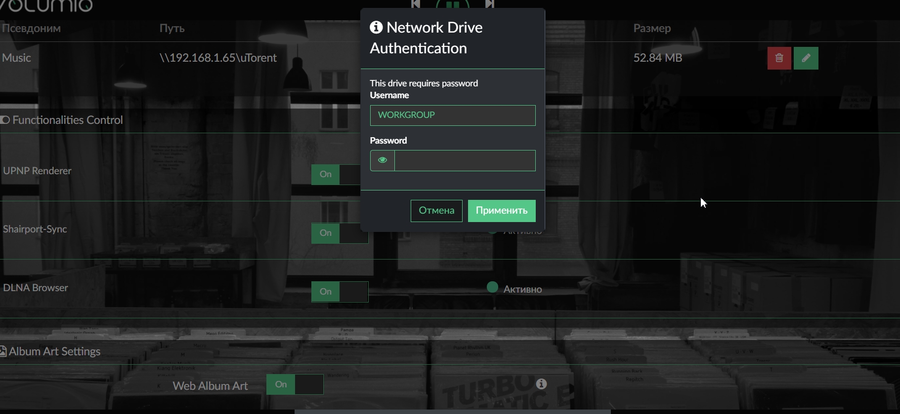

Ребята, подскажите. Не монтируется диск, просит какой то пароль. До сегодняшнего дня все работало без всяких паролей. Вот настройки, ip верный, проверил, он у меня меняется периодически…

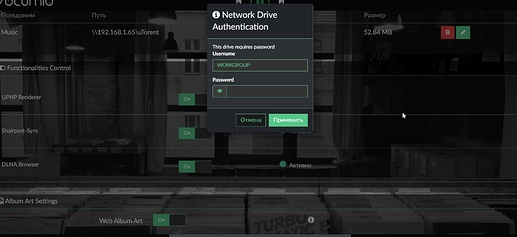

А вот что сейчас выскакивает, до этого не было…
Чего туда вбивать? Винда, видимо, обновилась, теперь такое вот.

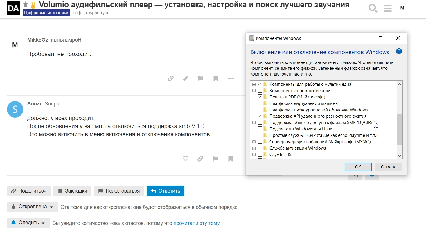

пароль это то что вы вбиваете при входе в виндовс.
Пробовал, не проходит.
должно. у всех проходит.

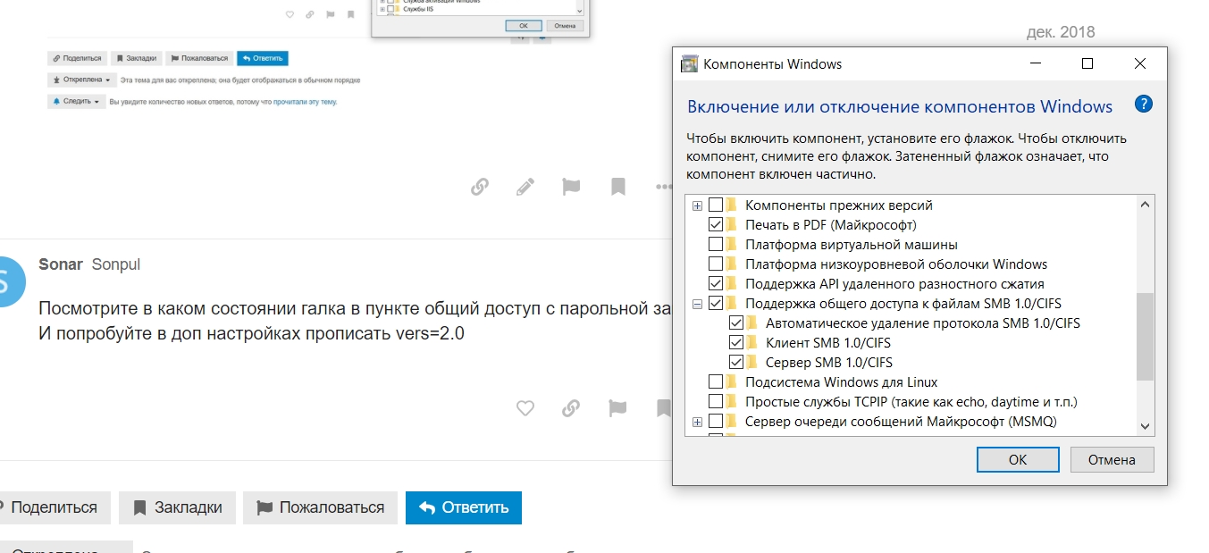

После обновления у вас могла отключиться поддержка smb V.1.0.
Это можно включить в меню включения и отключения компонентов.

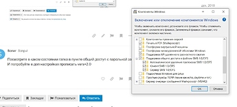

Посмотрите в каком состоянии галка в пункте общий доступ с парольной защитой.
Енто?
И попробуйте в доп настройках прописать vers=2.0
Это, извиняюсь, где смотреть?

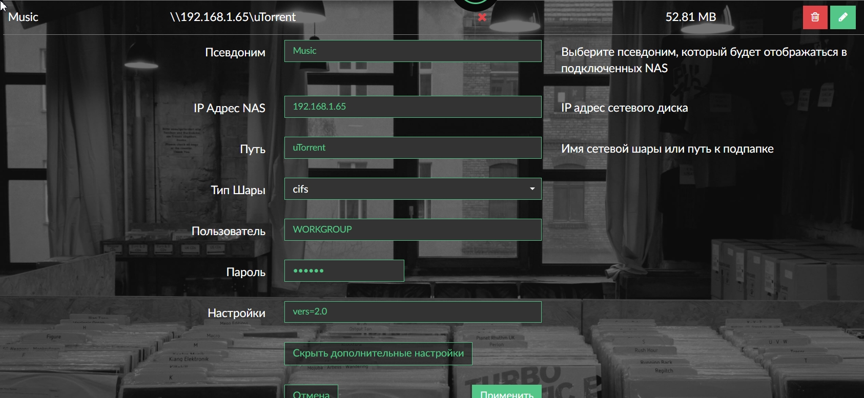

Галку поставил…
Прописал…
Пока тихо.
Пробуйте вот это:
user=guest
pass=pass
vers=1.0
или
vers=2.0
