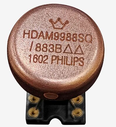

У меня стоят в ушном усилителе VV4, вместо штатных NE5532, отлично звучат.
В древних “нормальных” полерах стоят древние ОУ посредственного качества. От замены на китайские VV станет только лучше. Берсоны это хорошо, но дорого. Плюс они огромные, надо смотреть, есть ли место, чтоб их поставить.
Плюс Они греются только в путь, нужна вентиляция хорошая в корпусе. Закрытый плотный корпус точно не для них

В случае Бурсонов - пропустив все то, что они пробовали ранее - 4,5,6, идем сразу к 7 Про. Это реально одно из лучших что есть на сейчас в ОУ “дискретных”, и ничто из предыдущих ни в какой схеме не будет ни лучше, ни сравнимо ).

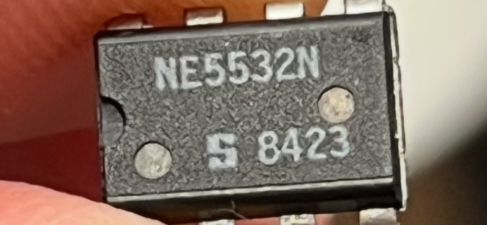

Алексей, если в оригинале 5532 с клеймом S (сигнетик), оставьте как есть. Вот чесслово, балалаек с бурсонами все больше и будет больше, а старые добрые чипы в определенный момент времени просто исчезнут.
Судя по схеме, это довольно обычный операционный усилитель, только дискретный. Судя по схеме, никаких 55В/мкс и 100МГц полосы там точно не будет. Полоса около 3МГц, петлевое усиление около 55дБ на 20кГц, из чего бы он на самом деле не был собран.

Стояли NE5532N
V7 не огромные. Крупно смотрятся на фото, а так вполне компактные
Греются достаточно умеренно. В стандартном корпусе 43 см без вентиляционных отверстий совершенно не перегреваются

Они все разные. И по звуку разные. У меня вот rc5532n Raytheon.
Гугл говорит, что это Signetics (позже Philips)
. Маркировка “s8423” указывает на то, что компонент произведен в 1984 году, на 23-й неделе.
