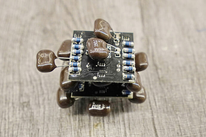

Как тебе такое, Венг Фаи Хоа?
Если серьезно, подскажите, где взять 30 штук таких MELF на 300 Ом, или что вместо?
Лучше не таких, а размера 0102, чтобы аккуратно подошли. https://www.chipdip.ru/product/mmu01020c3000fb300-melf-resistors-0.2w-300ohms-1-vishay-8005466391?from=suggest_product
А вообще какой-то ужас. Там что, КАЖДЫЙ конденсатор зашунтирован? И в цепях коррекции тоже? С усилением можно попрощаться.

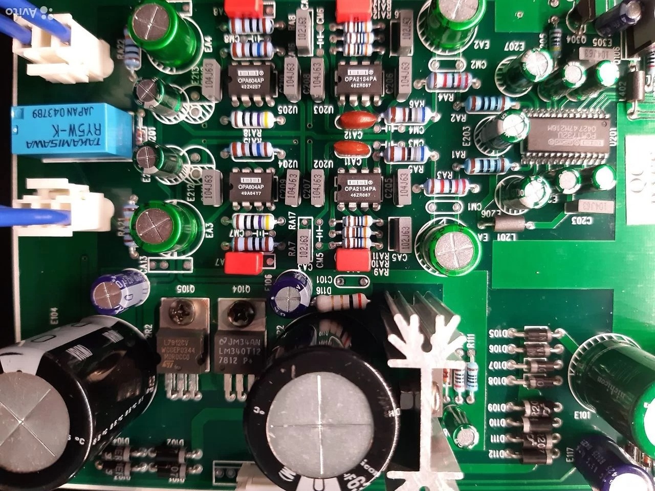

Подскажите,на что можно поменять ОУ получше?
Выкиньте дурные мысли из головы. Топология Бурых идеальна :wink:
Почитал в сети описание ОРА2134, всё так и есть - вокал, середина прекрасны. А вот низ, бас - смазанный, и это мне не показалось, сравнивали у знакомого в системе с его проигрывателем, всё так же как и в моей звучало. Может, конечно, ОУ это и не исправить, но подумалось - а вдруг при замене на что-то другое и достоинства 2134 останутся и нижний диапазон улучшится?)
На выходе замените конденсаторы, на чёрно золотой Elna Silmic II 4.7mF.или спаяйте BP.
А ещё лучше на пленку, но она конечно на штатное место не встанет. Хотя МКS2 4.7 не очень и крупные
Вместо двух зелёных Muse?
Если OPA2134 - это I/V преобразователь, то можно на OPA1642. По своим параметрам он близок к 2134, но более малошумящий и имеет рекордную на данный момент линейность при работе от высокоомного источника.
Впаял кроватки на место 2134, буду экспериментировать. Но вот что обнаружилось - звук есть и без этих ОУ, но вроде как тише. Получается это как предварительные усилители или усилители первого каскада?
ps: планирую взять OPA2132 т.к. вроде сигнатура звука сохранится как у 2134, но более детальный, как пишут, и поменять кондёры на плёнку.
Какой ёмкости последний конденсатор в цепи, если =10 и более, замените на 4,7.
На сколько вольт ставить? 4,7мкФ - Пленочные конденсаторы - Конденсаторы - Компоненты
Не меньше того, что сейчас стоит.
От 16в, но плёнку, я бы не стал советовать, может играть очень ярко, попробуйте пока любой 4,7 электролит, чтобы понять уйдёт ли раздутость и мягкость нч.
Ставил на сигнальном входе вместо электролита Мундорф Суприм- это просто огонь, усилитель не узнать.
Так бывает если вместо электролита 20-100мкф ставить пленку 4.7 и меньше.
При прямой замене электролита на пленку, особенно малогабаритную, типа вимы, номинал увеличивал раза в 1,5 - 2.
