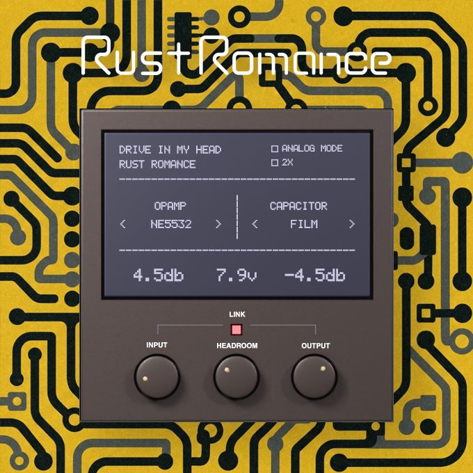

Вот ловите и не мучайтесь :grinning_face:
После освоения сатурации лампами, лентой, кассетами и тп, очередь дошла до опампов и конденсаторов :joy:
Работает как VST и стэндэлон.
627, но придётся приложить руки.
