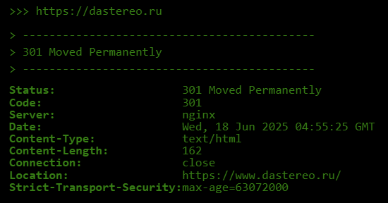

Просто с dastereo настроена переадресация на www, если переадресации не происходит то это вопрос к вашим браузерам и их настройкам.
Дело не в браузерах
Добавьте к curl ключик -L или еще лучше -iL
Для того, чтобы прочитать заголовки, их нужно (сначала) расшифровать. Для этого нужен валидный сертификат. Тот, что отдаётся, для домена dastereo.ru невалиден.

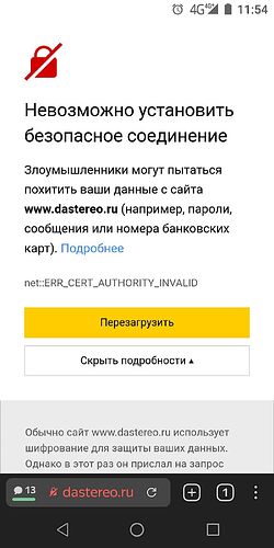

Моск. регион. Мегафон.
Тут провайдер не при чем. Посмотрите какой сертификат показывает вам браузер. Проще конечно с компьютера. Должен быть такой:
Злоумышленников тут нет.
С компьютера всё нормально. Всё открывается.
О чем и речь. Возможно в мобиле нужно сбросить кэш или попробовать другой браузер
А что может быть?
И как это обойти?
Да, тоже негладко
Поставил браузер, который позволяет обойти сертификат.
По другому никак.
Все советы с интернета перепробовал.
А у меня Касперский как то сам подставляет свой сертификат, когда ему сертификат сайта не нравится.
Это когда он хочет узнать, что вы на сайте смотрите.
Яндекс браузер на стационаре.
Но на Сафари всё нормально. )
