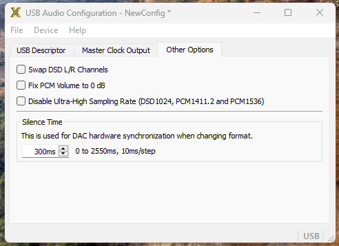

Уважаемый Айдар. У меня уже второй экземпляр u30. Вчера и он начал шипеть, спонтанно( выключаю , на следующий день играет некоторое время и опять шипение типа белого шума). Вам не встречалось подобное? Питание внешнее от интел нук , Не подскажете , как сменить в нем прошивку? Неможет быть два бракованых экземпляра
Александр, я пользовался Xing U30 два года - не было замечено каких-либо проблем. Повторная прошивка, не думаю, что что-то изменит, если только у вас старый экземпляр до 30.10.2021 г. - тогда нужно прошить на последнюю прошивку v3.12.0
Если у вас Windows, то в систему должен быть установлен последний USB-драйвер с оф. сайта xingcore.com со страницы Download
Там же можно скачать Configuration Tools - программа для тонкой настройки модуля, где можно, например, отключить возможность проигрывания сверх-высоких частот PCM1536/ DSD1024 (где-то слышал, что это может положительно сказаться на качестве обработки обычных более низких частот), установить уровень PCM на 0 db (по умолчанию - 6 db, поэтому Xing играет тише, чем Amanero и другие транспорты)
Сначала конечно нужно прочитать инструкцию User Manual
Если решились перепрошить, то скачиваете там же на странице Download Firmware v3.12.0 и делаете всё согласно приложенной инструкции FirmwareUpgradeGuide.pdf
