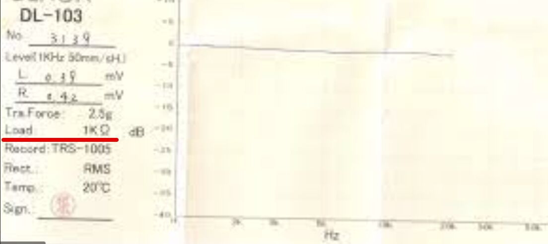

Ну это же совсем не так!
Даже график от производителя на 1 кОм сделан:
Все, что ниже 400 Ом будет демпфировать (по нашему зажимать) звук.
100 вообще пишут зачастую, так как по какой-то причине 99% МС-корректоров не имеет настройку нагрузки и идет с фиксой в 100 Ом. А так правило 10 икс никто не отменял и не оспаривал даже.
В общем мой голос за корректор 1:10 или активную секцию от 400 Ом. Особенно если не планируете прижим ниже нормы выставлять для осветления подачи, как выше люди обсуждают )
Рекомендованная нагрузка в паспорте более 100 ом, измерения для этой конкретной головки сделаны на нагрузке 1000 ом, что больше 100 ом., противоречия не вижу ![]()

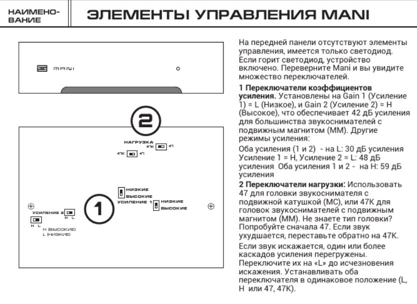

Спасибо, но это для меня чуть сложновато. Вот мой рабочий Мани имеет такие регулировки, ткните пальцем, пожалуйста ![]()

Ставьте селектор в положение 47 Ом, гейна хватит 48дБ и слушайте )

Вопрос в том, как настроить несведущему то, что имеется (чуть выше писал, что МС голов не было никогда), и, может быть, приобрести что-то отличное от того, что имеется. :). По настройкам спасибо, понял. ![]()
Объясните логику я искренне не понимаю, какое сопротивление нужно выставить?

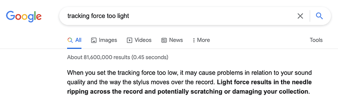

Пишут, что чем ниже прижимная, тем больше искажений. Особенно в громких местах, и само собой ближе к яблоку. Просто потому, что контакт с дорогой недостаточный. Многим на слух эти искажения и нравятся. Но за счет плохого контакта есть у людей подозрение, что игла местами буквально врезается в дороги и происходит запил.
Своего опыта у меня нет, так как всегда ставил и ставлю верхнюю границу рекомендуемого диапазона или серединку и нет еще пластинки, которую лично сам и запилил.
