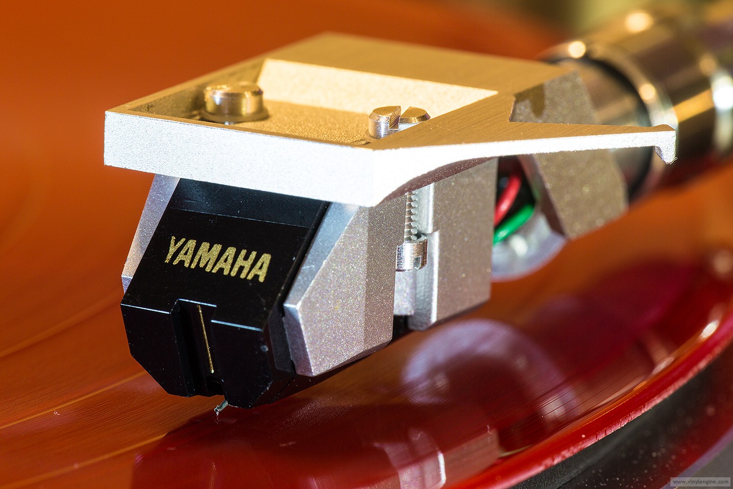

Хочу немного поделиться мнением о звукоснимателе Yamaha mc-1s,на мой взгляд
весьма мало вспоминаемым любителями винила.
Звукосниматель весьма интересен конструктивно и неплохо звучащий.

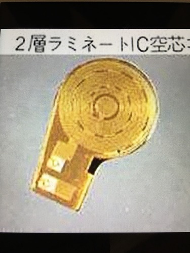

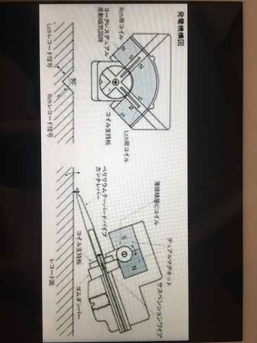

Конструкция построена на печатных катушках движущихся каждая в своём магнитном зазоре,звукосниматель высокоомный и высокоподатливый,видимо по тому что создавался в момент перехода с мм на мс.
По звучанию весьма утончённый и натурально звучащий на акустических инструментах и голосе.

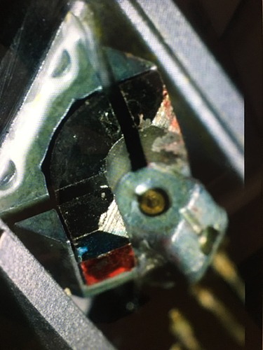

Ну и немного фото его конструкции и внешний вид.
Последнее фото магнитной системы.
Единственная беда это демпфер страдающий от времени и требующий замены.
Забыл фото самих катушек.
