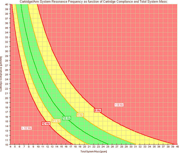

Я чего-то не понял., везде написано , что тонармы меньше 10г хорошо сочетаются с катриждами со средней податливостью, а катриджы от Сигначе как раз все 15мкм/мн, т.е он по идеи должен нормально сочетаться с тонармом 9.3гр…где я ошибаюсь?
Это не догма, но…
Судя по этой таблице, они для своих тонармов вообще катриджы не делают))
Ну,точнее для самого популярного 1000-го, выше я не смотрел…
Говорю же, не догма…)
Вот с этим картом тоже по звуку все хорошо, хотя по таблице не айс
Не забыли прибавить к эф массе тонарма вес головы? :disguised_face:

Забыл…но тогда 9-ка получается в зеленой зоне, а 12 в желтой, так или ошибаюсь сослепу?
Нет. Но… Все эти таблицы лишь примерно показывают. Только измерительная пластинка покажет реальный резонанс.
