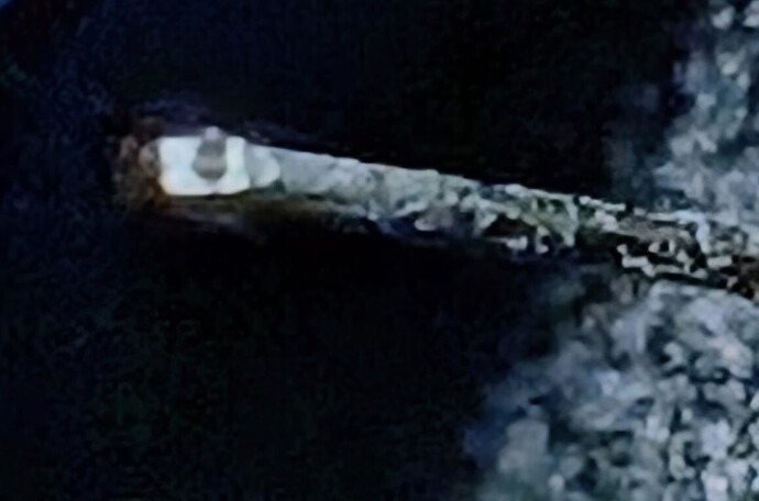

Сейчас есть лот в Японии но я ни разу не видел иголки в микроскопе. На фото - это нормально?)
https://injapan.ru/auction/v1224969854.html
Это игрушечный мелкоскоп, на нём не фига не видно))
Похоже следы коррозии видимо использовали в районе проживания близком к побережью.
Кристалла не видно, а на кантеливере или соль , или плесень, или накипь.
В общем то страсть Господня.
Так ведь бор не подвержен коррозии, он же не металл ( металлоид ) Тут или пыль, что выгребла игла или так хранилось отвратительно…Но соглашусь, одни гадания по таким фото..
Там же рядом лежит такой же новый, заплатите чуть дороже, зато никаких опасений и право первой ночи))
Странно выглядит грязь на кантилевере при чистой площадке кристалла. Явно с химией что-то связано

У меня такая пару лет.Посмотрел такого налета нет.Я бы не рискнул такую брать.А так голова отличная.имхо.Всежанровая.ровная.без акцента на высокие и достаточно басовитая.
